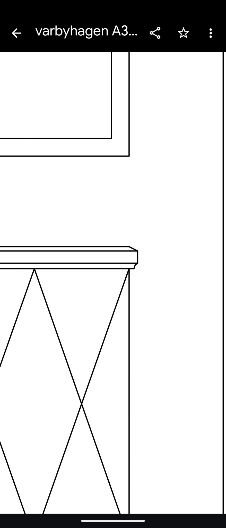

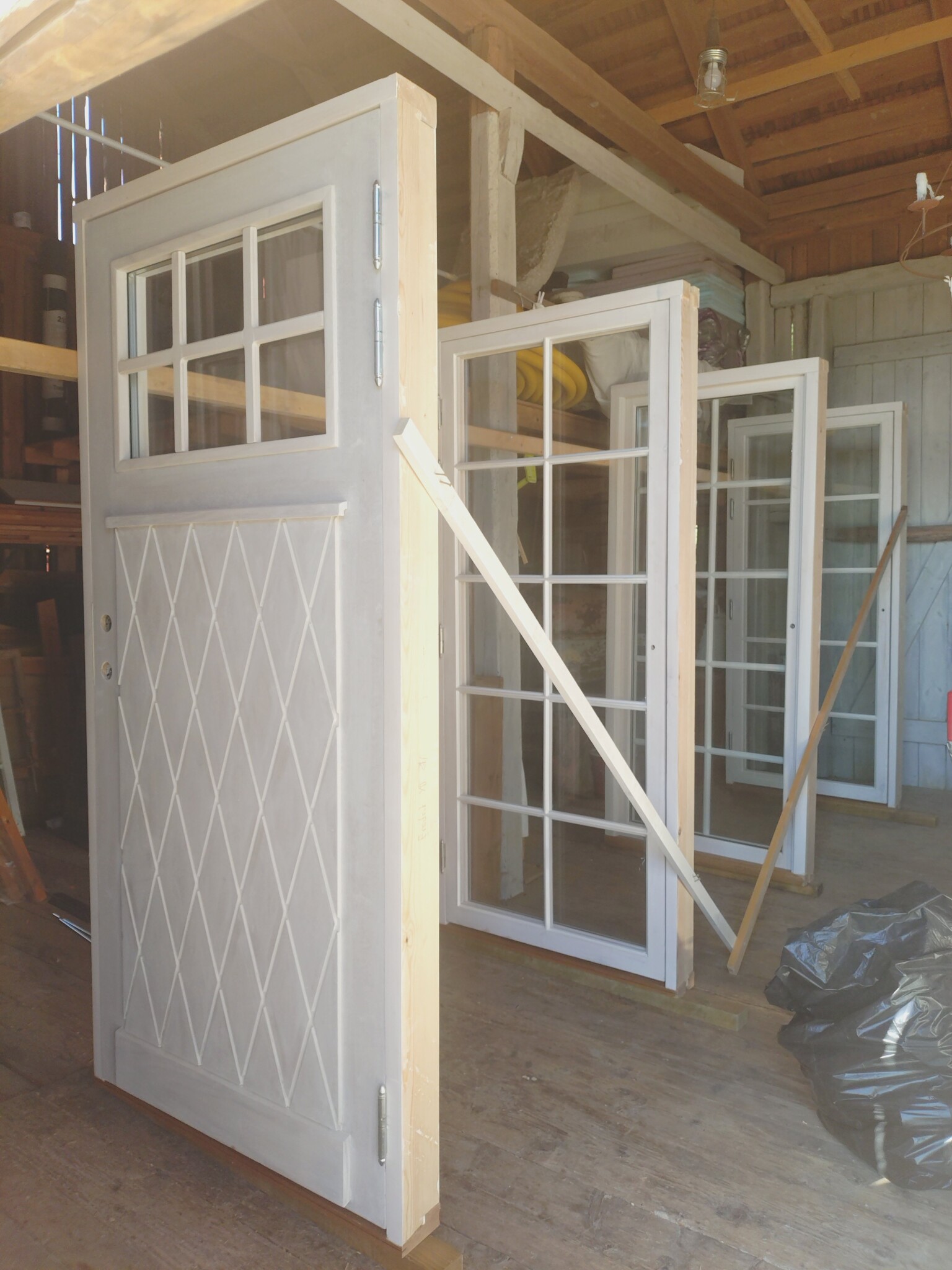

Har själv ritat entredörren som vi ska montera på huset. Den är tillverkad av en lokal förmåga som levererat dörrar och fönster under några decennier.
Här är några av detaljerna från ritningen:
Ritning av entredörrdetalj med geometriska mönster och rakt spår i spegeln, saknar fullständiga listdetaljer från beskrivningen.
Spegeln och listen

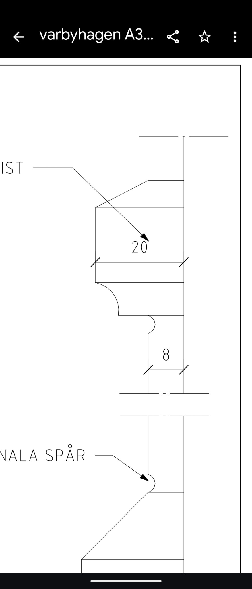

Listen saknade detaljering från ritningen
Ritteckning av entredörrens listdetalj med måttangivelserna 20 och 8 millimeter samt indikation av det kanala spåret.

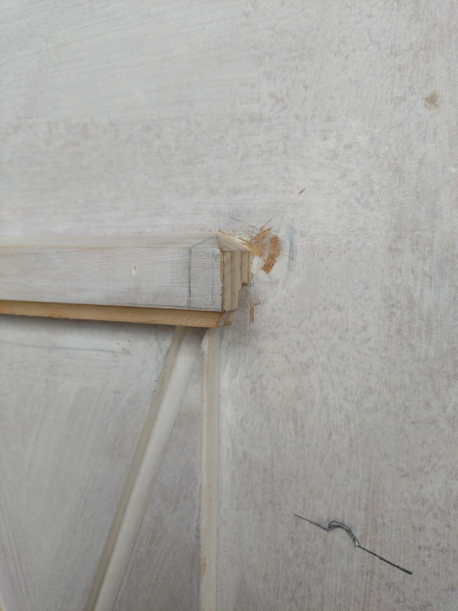

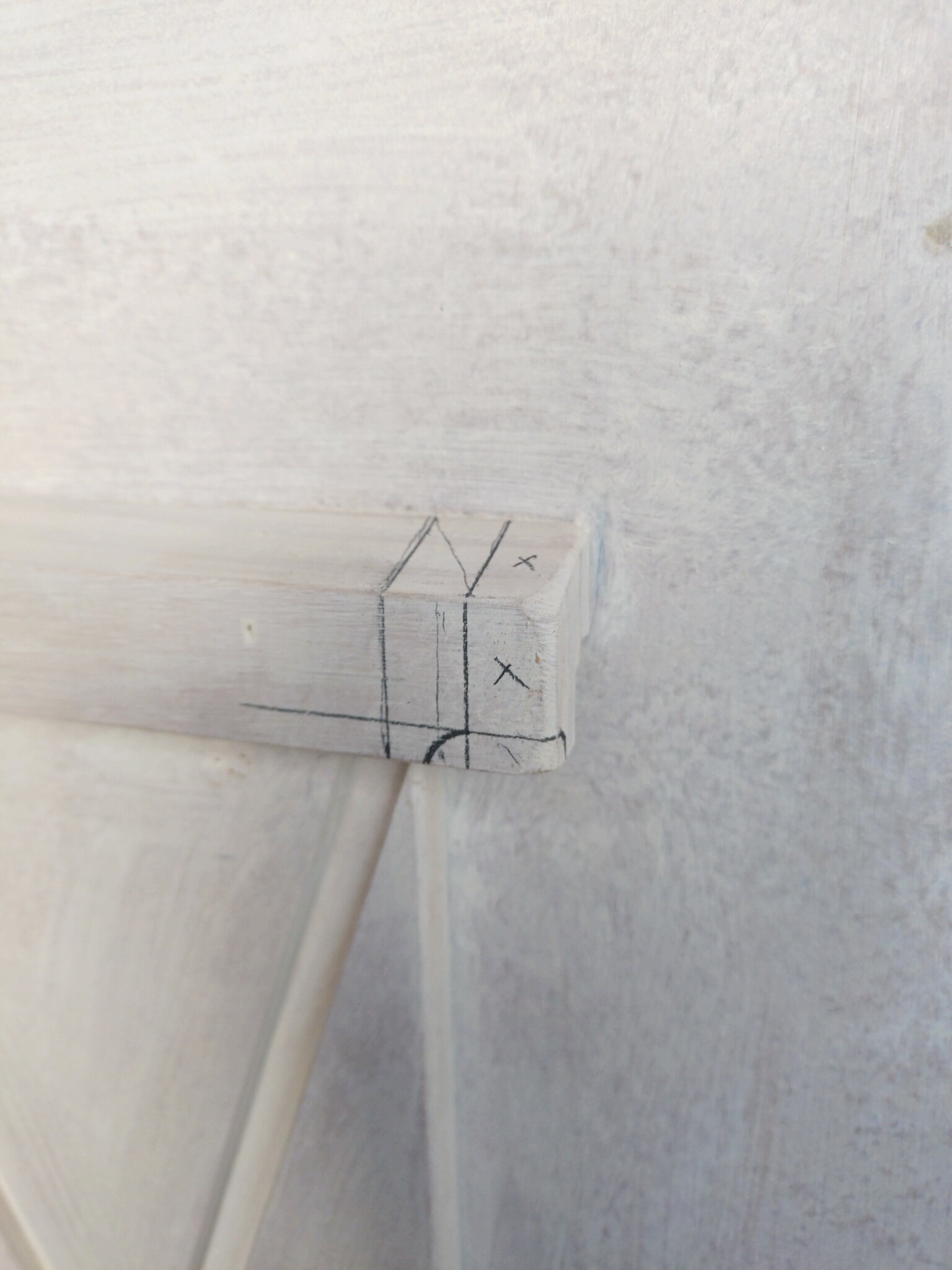

Den anpassade jag med en fräs och stämjärn
Närbild av en handgjord entredörr där en trälist är monterad snett, med tydliga bearbetningsmärken och en synlig skada vid en kant.
Ringde snickarn och han bytte gärna spegeln för kunden ska vara nöjd

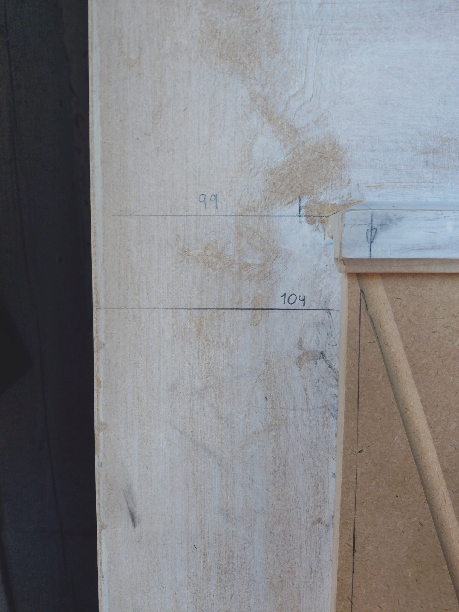

Träpanel med ritade linjer och måttangivelser på 99 och 104, del av en dörr, visar detaljarbete och mätningar.

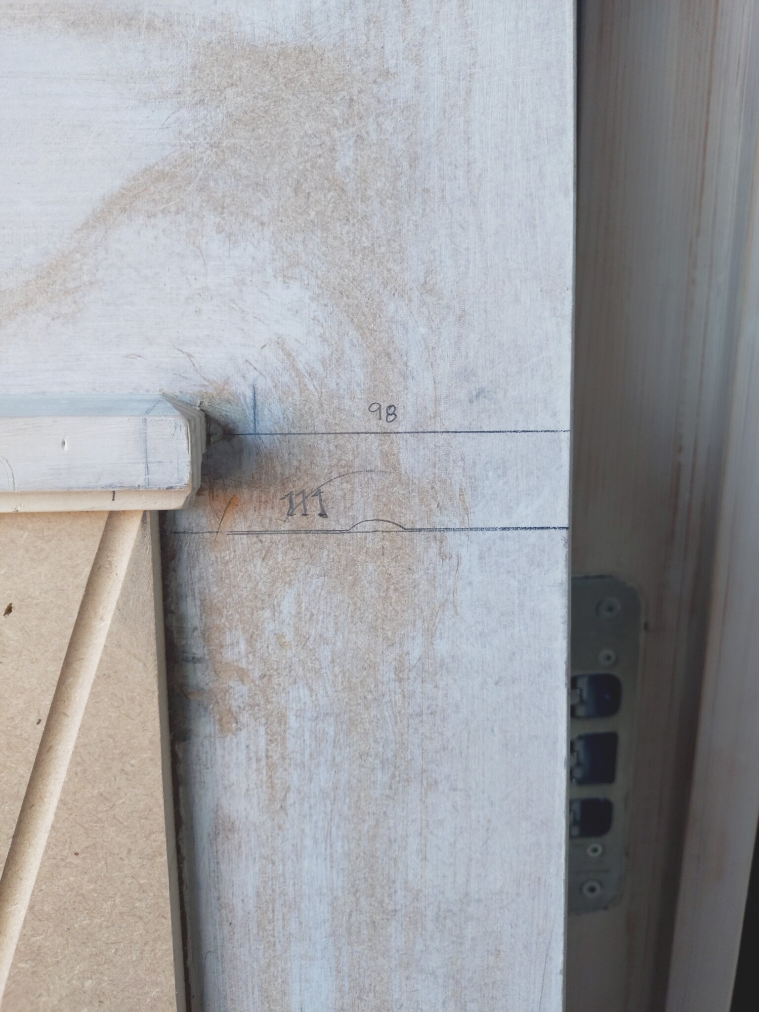

Närbild av en delvis monterad entrédörr med snickeridetaljer, där man ser en trälist och penna-markeringar 98 och 111 på trämaterialet.
Nu hamnade spegeln snett, en differens på 7 mm.
I mina ögon läser man en dörr som liksidig. Nu förskjuts spegeln i förhållande till fönstret (som inte syns) och listen och då allt är i ögonhöjd ser man det direkt, tycker jag i varje fall.
Hade ni accepterat en sådan differens om ni skulle se det varje dag?
Så här ser dörren ut i helhet
Vit entredörr med diamantmönstrad spegel och enkla lister står lutad mot en vägg i en verkstad, omgiven av andra dörrar och verktyg.
Spegeln förskjuten till vänster va? Eller är det bara en synvila pga bildvinkeln?
Jag hade inte accepterat det. Har du lämnat en så detaljerad ritning borde "snickaren" unna lämna pris på att du skall få precis som du vill. Levererar han inte det du vill hade han fått göra om.

Helt rätt, förskjuten åt vänster.
Har fått tag på tillverkaren och han kommer lösa det inom kort. Han blev nästan förvånad att den inte satt rakt och troligen har en glidigt vid limning innan dyckerten sköts in.
