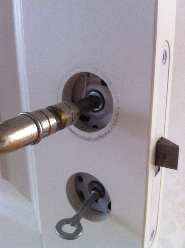

Jag har flera gamla fina trycken som jag vill använda. Problemet är att innedörrarna är nya och har den tydligen nya standarden på fyrkantspinnen. Trycket går inte i... Finns det någon lösning typ byta detalj i låskiska etc?

byta i låskistan går nog ej.
du får slipa på trycket
slipa är enklast, eller om du har tillgång till en fräs spänn fast o fräs av de 4 sidorna
Jag löste det genom att fila på hålet istället, mycket snabbare:)
Men nu kommer nästa problem, nyckelringens tre hål sitter över det stora hålet och har alltså inte virke att skruvas fast i... Börjar ångra att jag inte köpte nytillverkat´...

Gör en rund bit som passar i hålet och borra bara upp så mycket att du får i nyckeln. Den biten limmar du sedan fast i dörren så har du något att skruva i. Du kan göra den lite konisk så att den kilas fast när man sedan knackar fast den med lim på, men det är nog lite överkurs.
Och mycket sämre. Du riskerar med detta att försvaga roddaren och öka risken för att dörren går i baklås när du inte kan påverka roddaren via trycket.
