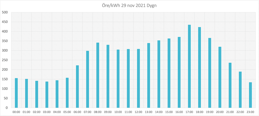

Attitudeswe Attitudeswe skrev:
Slumpvis dag i december:
Skall man gå på den där slumpvisa dagen så är det ju definitivt inte värt att köpa dy diskmaskin ?
Och rent generellt är ju elpriserna billigare på natten, men dyra morgon och kväll?
Slå igång den när ni lägger er (typ 22-23 tiden ?) så kör den 3-4 h, dvs tills 2-3 på morgonen, det är ju inte då det är som högst elpriser.
Det är ju typ 07-09 på morgonen och 17-20 på kvällen man vill undvika. Att optimera de sista örena mellan typ 3-5 på morgonen lär inte bli så många kronors besparing.
