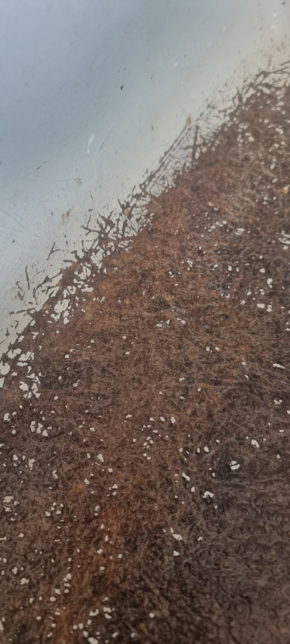

Vi har för närvarande ett kök som är i helt ok skick, men där vi dels vill installera diskmaskin, dels vill/behöver ordna en ny diskho eftersom den gamla är så sliten att den är svår att få ren och därmed börjar bli en hälsofara. I samband med detta uppkommer några frågor:
Diskmaskinen:
Det är förberett för diskmaskin så pass att det finns utrymme (den står redan på plats och agerar mindre lämpligt torkställ) och att el är framdragen (nåja, på måndag dras kablarna). Frågorna:
Vi kommer själva behöva såga hål i väggen mellan vaskutrymmet och diskmaskinen - vad behöver vi tänka på där?

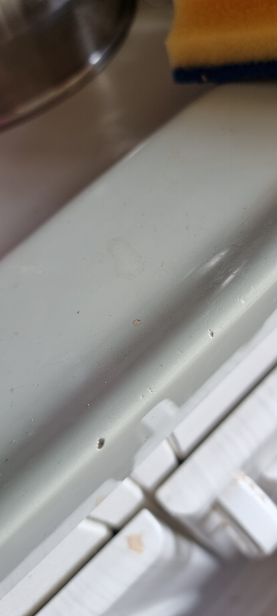

Arbetsbänken ovanför är i något slags emaljbeklätt glasfibermaterial (se bild), behöver vi ändå fuktspärr öven uppåt?
Måste vi tänka något särskilt kring avloppet, bör vi till exempel byta till bredare rör i och med att en diskmaskin kanske pumpar ut vatten med mer kraft eller bör befintliga räcka? (Stambyte finns i renoveringsplanerna för huset, men kanske inte lika akut som vi vill installera diskmaskinen så vi vill helst inte byta rör om vi inte måste).

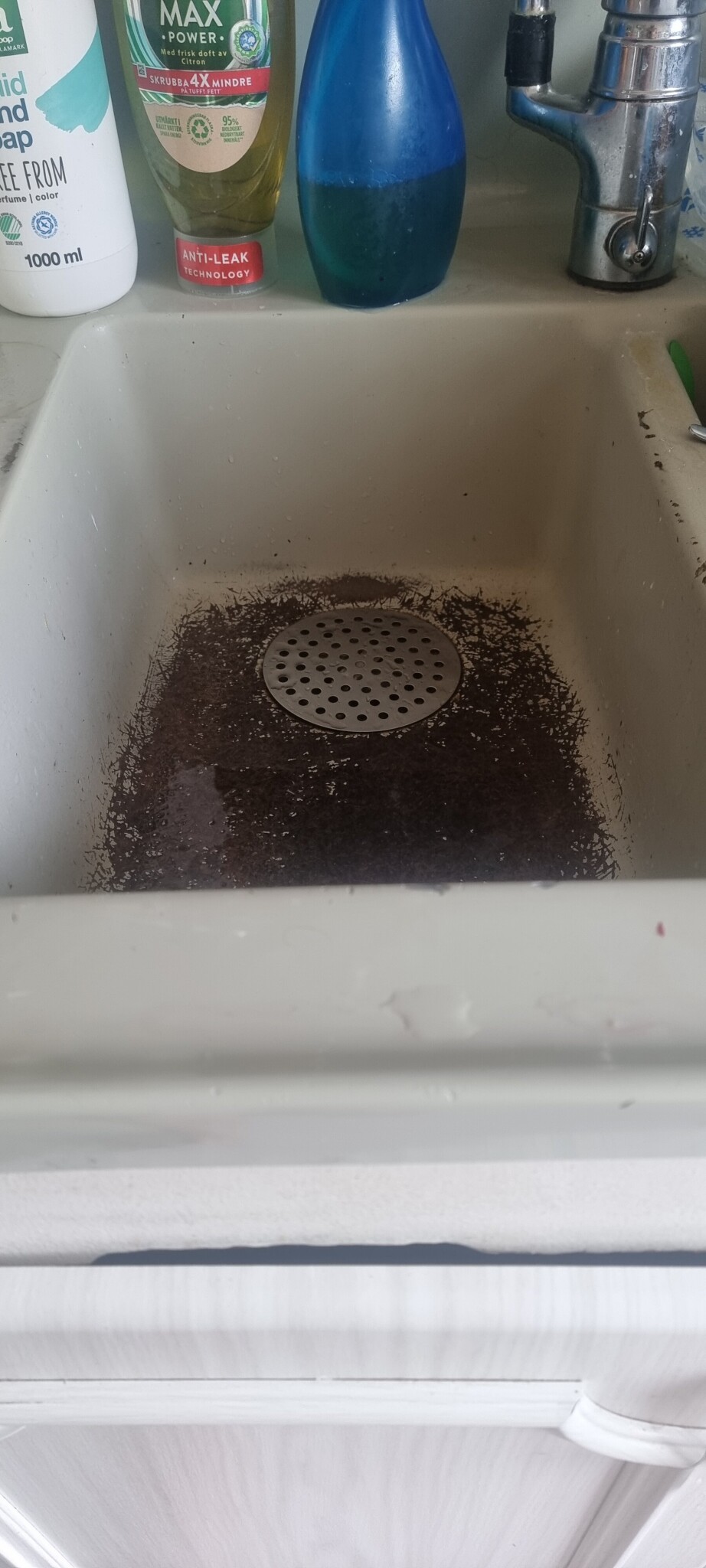

Diskhon:

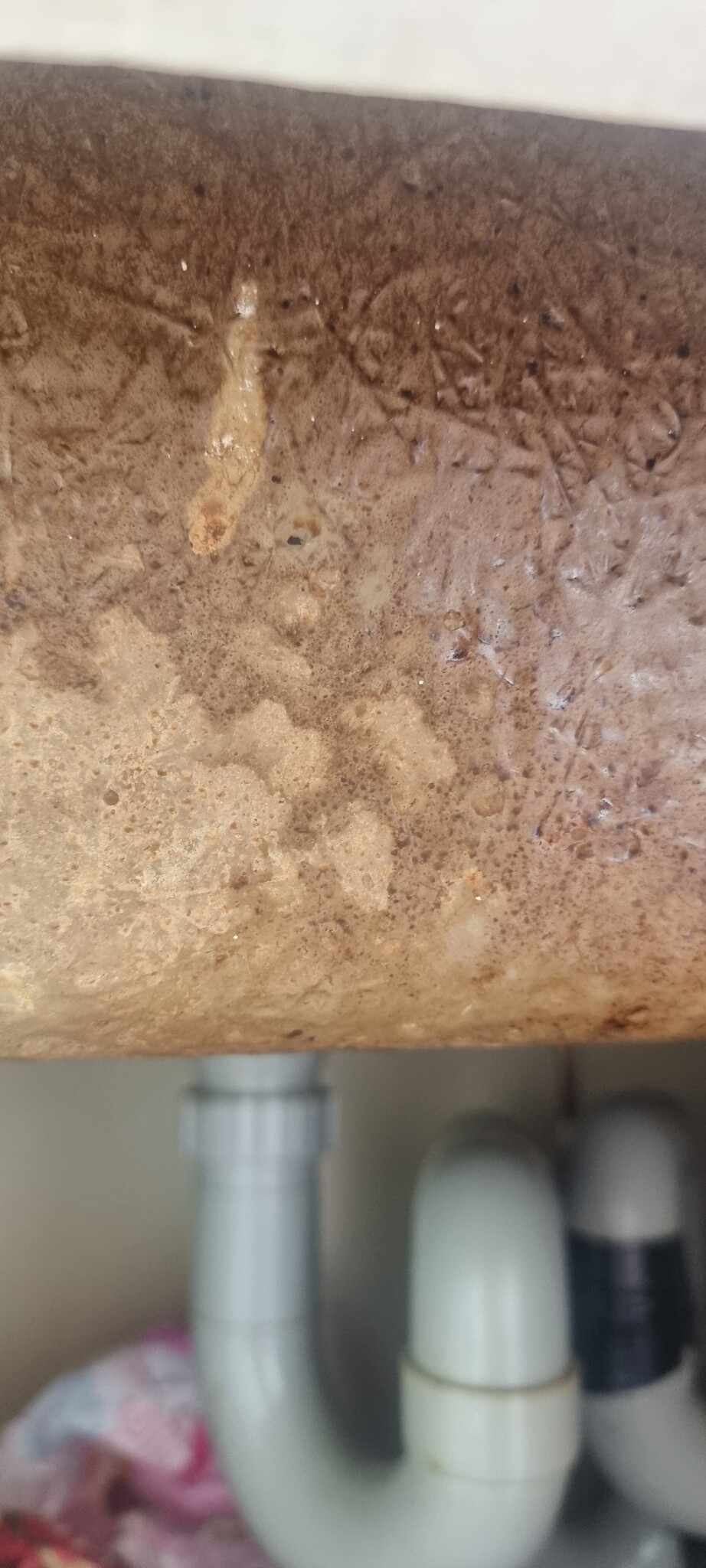

Nuvarande ho är en del av själva arbetsbänken, och alltså även den emaljbeklädd glasfiber, även om det mesta av emaljen nötts bort. Ett kort tag lekte vi med tanken på att leta upp något slags sätt att helt enkelt förnya emaljen, men nu lutar vi mer åt att såga bort hon och ersätta med något rostfritt.
Bör vi tänka på något särskilt här? Verktyg/tillvägagångssätt för sågning? Hur fäster och tätar vi bäst? Det verkar ju vara ett hyfsat unikt material för diskbänkar/arbetsytor i kök så det är svårt att hitta självklara guider online...
Bilder på diskho/arbetsbänk:

Lågt är bra, när man renoverar helt nytt brukar man dra slangar och sladd via sockeln. Beror lite på hur djup diskmaskinen är och var det finns plats för slangarna.P PaulaBE skrev:
Sen ska avloppsslangen krökas uppåt så att dess övre punkt hamnar så nära bänkskivan som möjligt.
Kan det vara en bänkskiva i komposit?P PaulaBE skrev:
En sån är inte fuktkänslig. Tror det är samma som det som tidigare kallades för gjutmarmor och som vi hade i badrummet från 2003.
Brukar räcka bra med befintliga.P PaulaBE skrev:
Tätar brukar man göra med silikon.P PaulaBE skrev:
Tack, ungefär som vi tänkt. Inte gjutmarmor, inte klmposit. Det är ett riktigt udda stycke, mäklaren hade aldrig sett nåt liknande. Huset byggdes 1970 och har massa udda lösningar. Vi hade rörmokare här för att fixa en akut läcka och då kom de fram till att det använts material från nåt märke de inte kände till och att duschens avlopp gjorts på ett sätt de aldrig sett tidihare (och inte rekommenderade). 😅BirgitS skrev:

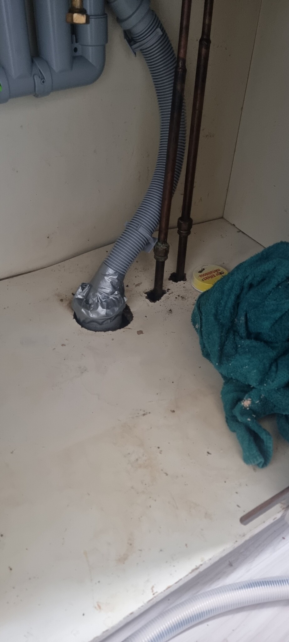

Jag tror förvisso att det finns, men vi ska köpa nytt vattenlås ändå och därmed ordna det oavsett. Nuvarande vattenlås består nästan mer av tätningstejp än rör. 😅BirgitS skrev:
Har bytt vattenlås (nästan helt, måste skaffa nippel för att ansluta korrekt till vårt gamla 70-rör, för närvarande ful men fungerande gaffatätning mot odör från avloppet) och ska nu till att fixa genomföringshål för maskinens vattenledningar + kabel. Har föestås sett att man egentligen bör använda till exempel tollcos slanggenomföring, men tidigare ägare har inte direkt brytt sig om sådant och bottennk vaskskåpet ser för närvarande ut så här:
Fuktskadad och buktar som tusan vid vattenledningarna upp till kranen.
Frågan är då, om jag tills vidare endast gör hål så att jag kan koppla in diskmaskinen, och sedan tar helgrepp om tätningar först när vi byter ut skåpstommen (eller åtminstone dess golv), riskerar jag något försäkringsmässigt då? Det känns som om det inte kan bli jättemycket värre än det redan är...
