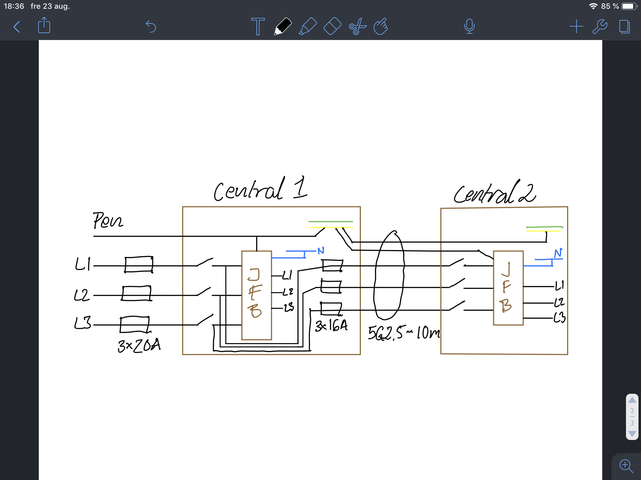

Håller på att bygga en pool.
Tänkt att teknikrummet till poolen ska ligga på egen central med egen jordfelsbrytare.
Nya centralen skall vara inomhus i samma rum som befintlig central (matar huset, allt på gemensam jfb). På grund av rummets uppbyggnad kan jag endast dra utanpåliggande kabel mellan central 1 och 2 max 5G2.5mm2. Säkrar därför ner i matande central till 16A.
Nya centralens grupper (5 st) kommer vara säkrade med 10A. Innehåller egen Jfb så att fel på poolanläggningen inte mörklägger hela huset.
Har gjort en ritning över hur lösningen kommer se ut. Alltid bra med några extra ögon?
Ber om ursäkt för kvalitet på ritningen, gjord för hand på Ipad.
Handritad elektrisk kretsschema för anslutning av en ny poolcentral med jordfelsbrytare till befintlig elcentral.

Inget fel på det vad jag ser.
