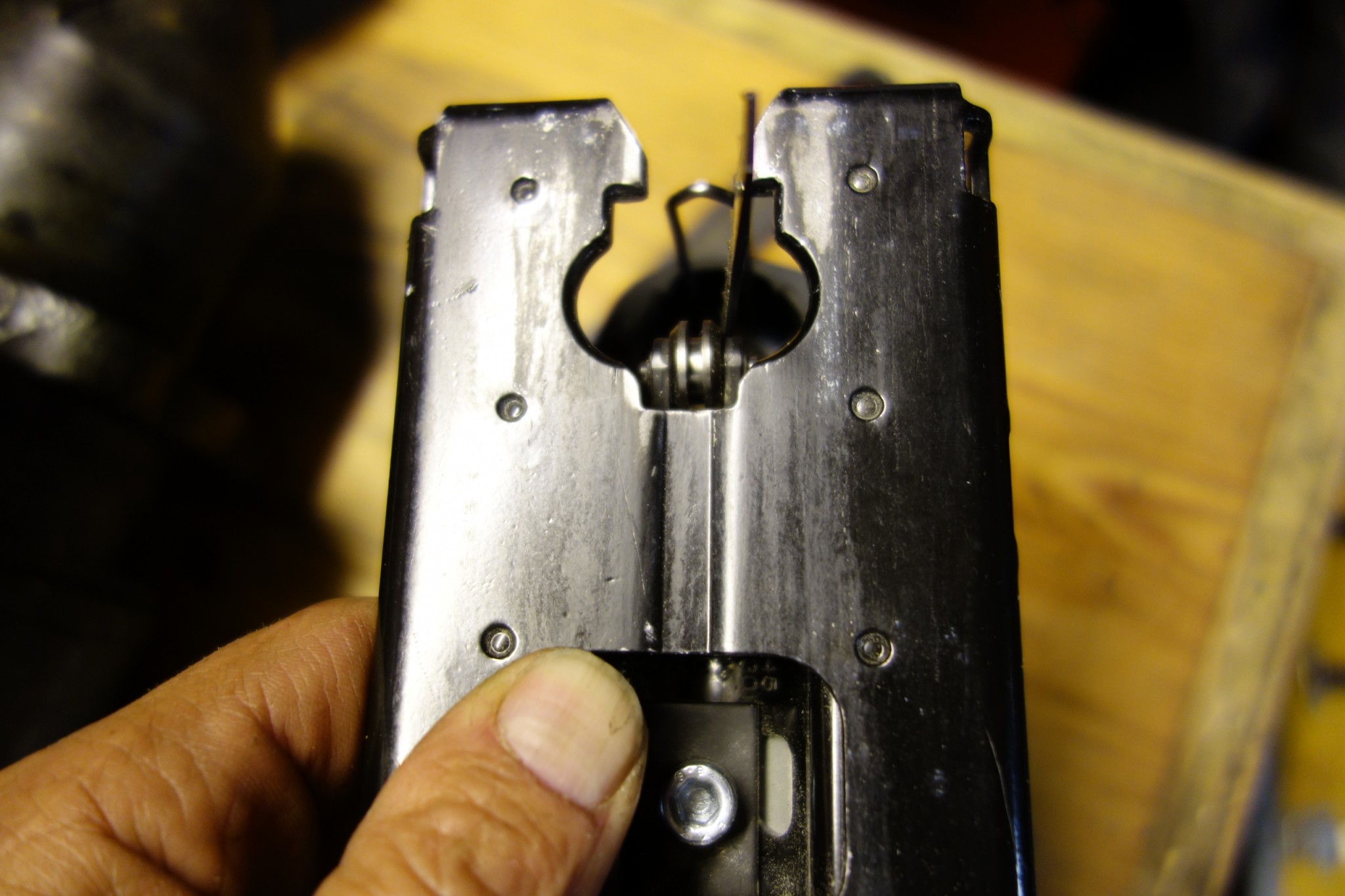

Bild 1. Lägg fingret på baksidan av bladet och tryck framåt så bladet lämnar styrrullen, släpp tillbaka bladet och bladet lägger sig på den fasade kanten på rullen, i drift blir kontentan att när sågningen återupptas efter att man backat en smula, lägger sig bladet mellan rullen och dess hållare med katastrofalt sågresultat som följd.

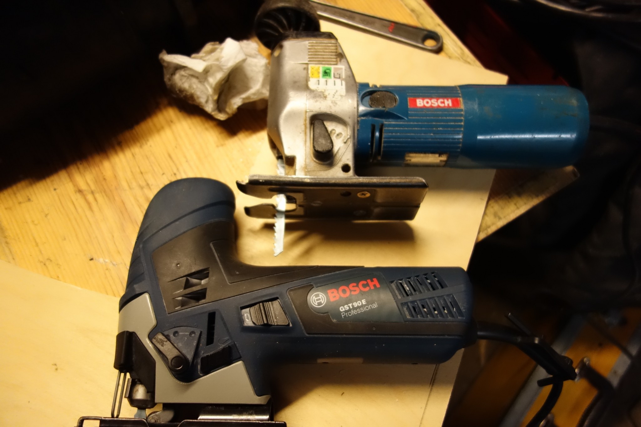

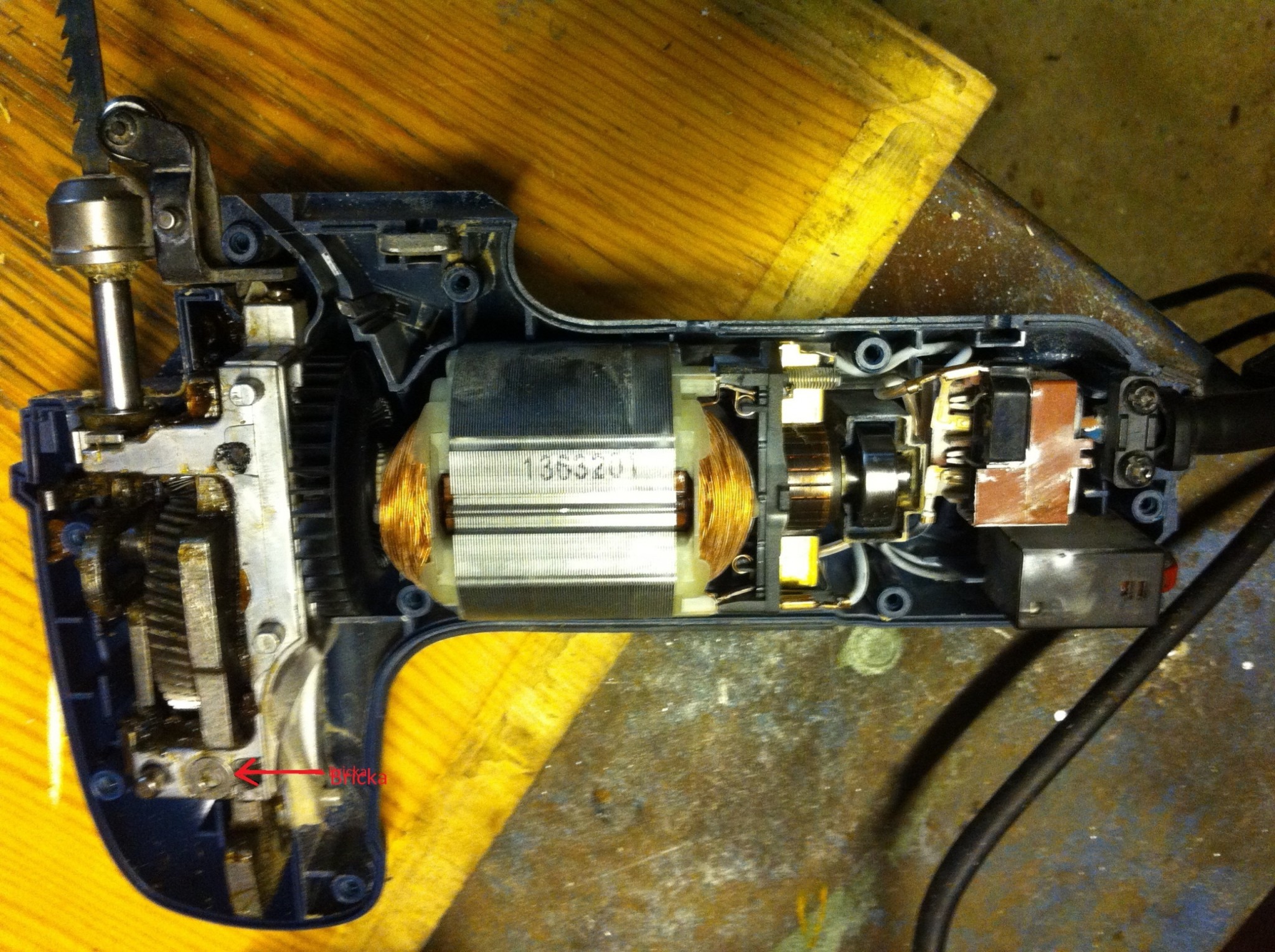

Bild 2. Jag tog bilder av innandömet i denna "professionella" såg.. ser att det ligger en tunn bricka mellan maskineriet för pendelrörelsen och maskinens plastkåpa. Den ska egentligen inte ligga där utan verkar göra det för att kompensera ett riktningsfel?
Se pilen,, sågresultatet är detsamma både med och utan brickan på plats. Och nej, ingen har skruvat i maskinen tidigare!!
Bild 3. Gammal kvalité och nytt skräp! Två förlorade skruvar till bladfastsättningen är enda "felet" som varit på min gamla sticksåg. Den är ca 25 år.

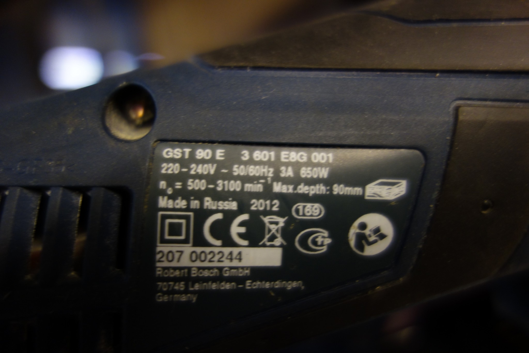

Tillverkningen flyttades från Kina till Ryssland 2011, min maskin är tillverkad i oktober 2012, inköpt för 6 månader sedan.

Lämnade tillbaka en röd Meec från Jula och köpte en GST 90 med samma problem. Bladet vilar lite mot ena stödhjulet. Plastskyddet man kan sätta dit för att undvika fnas sprack ju direkt när bladet högg i. Det går inte att såga rakt efter ett anhåll, såvida inte man kör med T144-blad (snabbavverkande grovt, ger förfärligt snitt). Fintandade blad med Bosch Extra Fine Cut ger mkt fint snitt men böjer sig o sågen fastnar mot anhållet efter några cm. Jag har vridit foten så mkt åt rätt håll som glappet medger.
