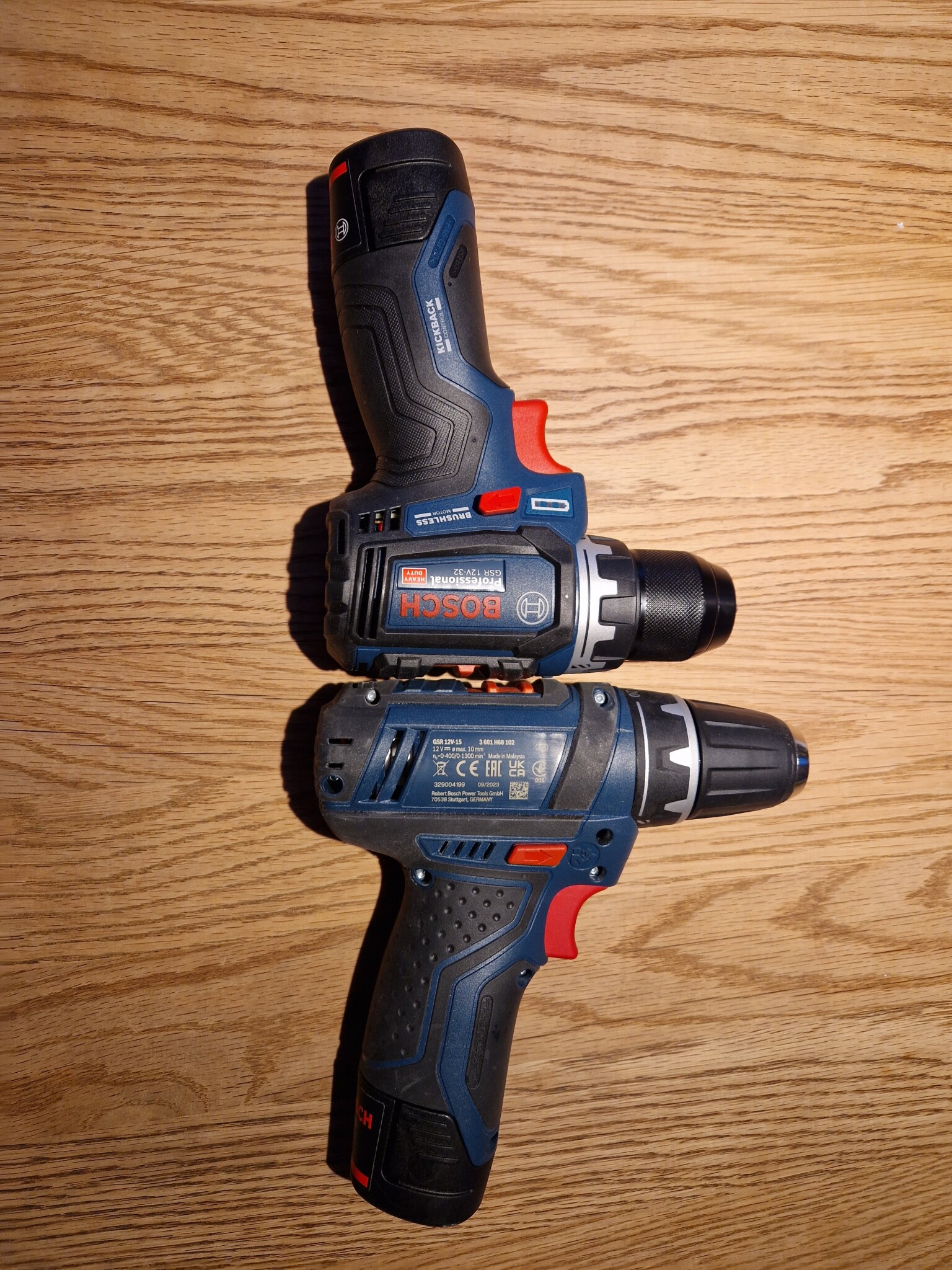

Kolla på Bosch gsr 12v 32. Har precis kommit ut. Betydligt mindre än 12V-15 och också en bra bit mindre än 12V-35.
Dock vill du ju ha en svagare maskin och denna är både betydligt starkare och högre varvtal är 12V-15 (som f.ö. inte är borstlös) och även starkare än 12V-35. Å andra sidan har denna mjukare reglering än föregångarna.
https://www.bosch-professional.com/se/sv/products/gsr-12v-32-06019N7000
Till skillnad från föregångarna har denna också metallchuck och kickback.
Jag kunde inte motstå och köpte en för ett par veckor sedan och sålde mina två 12V-15.
Bilden visar 12V-15 och 12V-32 mot varandra.
  • Två skruvdragare av märket Bosch, modell 12V-15 och 12V-32, placerade sida vid sida på ett träbord.
