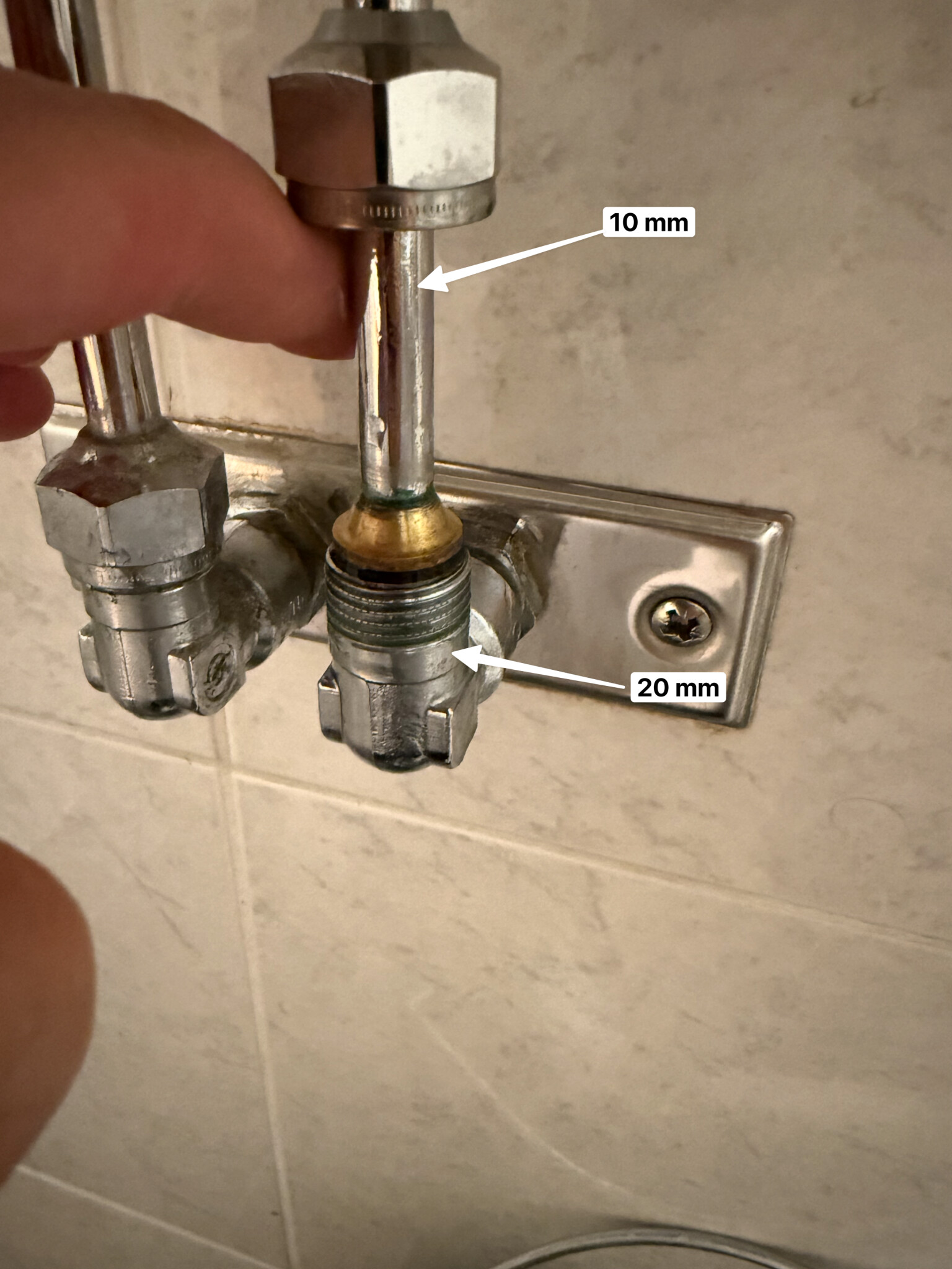

Jag är rätt grön på VVS grejer och känner mig lite osäker så jag provar att fråga här.

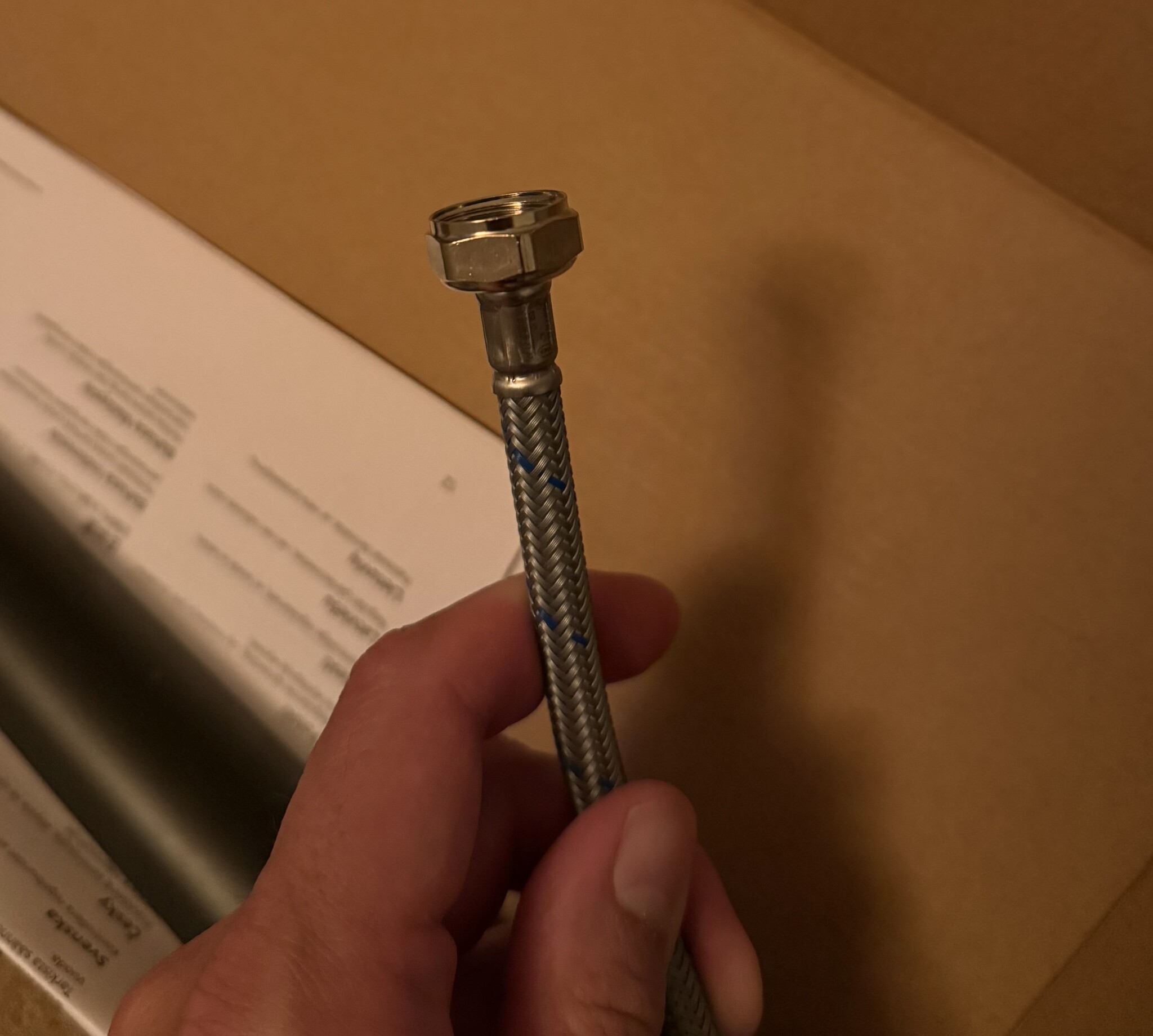

Jag har köpt en ny tvättställsblandare som ansluts med 3/8” koppling. Men min nuvarande blandare är ansluten med klämringskoppling. Röret som går upp till den gamla blandaren är 10 mm och 90 graders kulventilen(?) är 20 mm. Tror också att det står FMM G 1/2 10 mm på sidan.
Så nu är frågan kan jag använda en förminskningsnippel 3/8” x 1/2” - med gängtejp.
https://www.biltema.se/bygg/vvs/san...ergangar/forminskningsnippel-38-x--2000058664
Eller behöver jag istället ”Gelia Anslutningssats för blandare” för att få ihop det? Denna verkar vara 3/8 på ena sidan och 10 mm på andra med en inkluderad klämring. Men det ser ut som att min nuvarande blandare har någon annan typ av avancerad klämring?

Hej och välkommen till forumet på byggahus.se @Bear133 ✅✅B Bear133 skrev:Jag är rätt grön på VVS grejer och känner mig lite osäker så jag provar att fråga här.
Är du säker på att det är 3/8 på tvättställsblandaren?
Dubbelkolla.

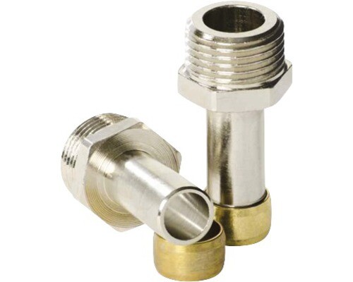

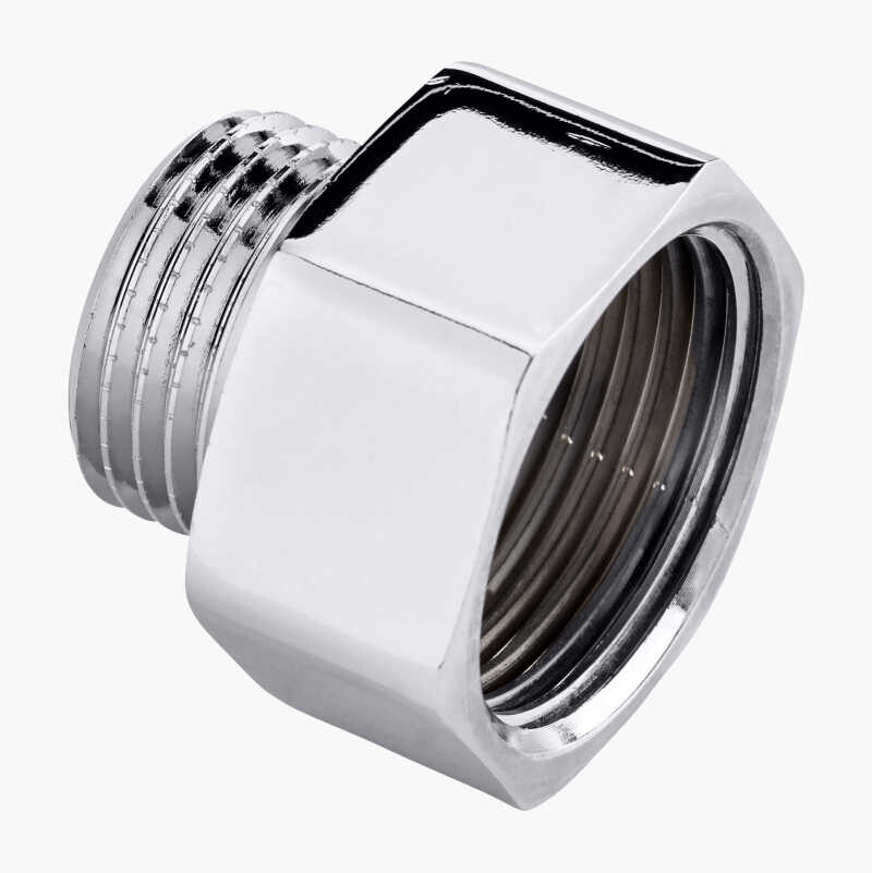

Absolut enklast här är ju att köpa en lekande förkromad koppling och sen en skarv som förminskar 1/2 till 3/8.
Ingen gängtätning behövs, bara dra åt och klart.
2st:
https://www.rinkabyror.se/artikel/forkr-rak-koppling-g15-lekande/
2st:
https://www.rinkabyror.se/artikel/va-krom-klamkoppl-rak-ovg-10x15r-utv/
På klämringskopplingen så tar du bort mutter+kona så finns där en perfekt slät yta att dra anslutningen från tvättställsblandaren...
