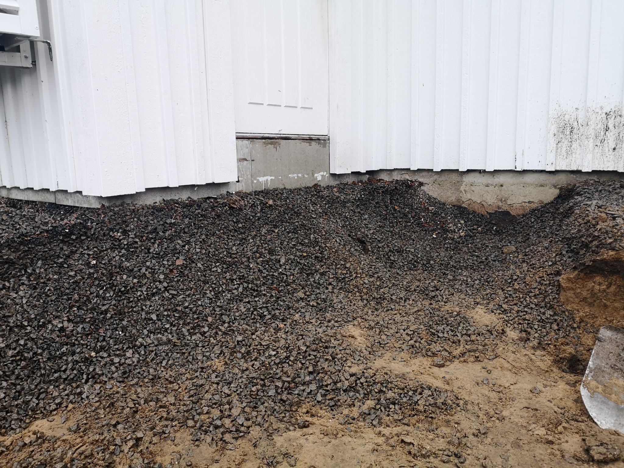

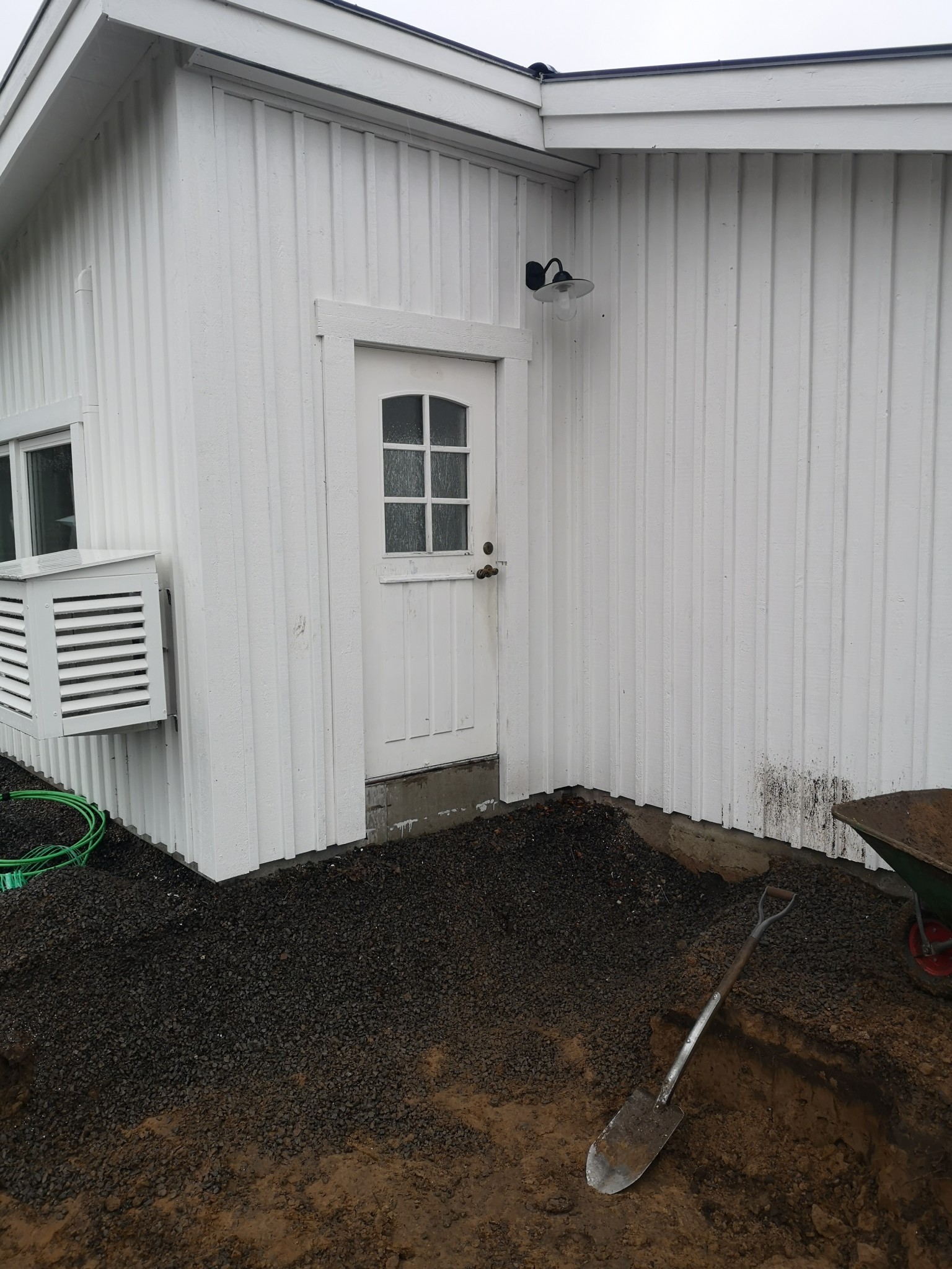

Håller på med en utbyggnad på 14kvm och är i grävningsstadiet. Men har en fundering. Nya plattan angränsar mot en krypgrund samt en (isolerad) betongplatta. Nya plattan kommer att ligga ca 20 cm under gamla. Men nu till frågan.
När jag gräver mot gamla plattan rinner det ut en del makadam och plattan blir därför utan bärlager ca 10-20 cm in. Är detta ett problem? Eller är det bara att köra på?
Eler har ni några andra tips och trix?
Mvh
  • Grävning för utbyggnad nära befintlig byggnad, makadam utspridd med synlig krypgrund och betongplatta.
  • Utgrävning för utbyggnad intill hus med vit fasad, en dörr och utspilld makadam nära grunden.
Du måste få gruset att stanna kvar under kantbalken då det är detta som bär huset. Såvida plattan inte är pålad
Ok. Har du tips på hur man gör det på ett smidigt sätt?
Gjut betong under befintliga plattan, du kan använda t.ex. en regel som form
Tack för era svar
Ok. Så gräva bort. Sätta form och sedan gjuta upp mot plattan. Innan nya kommer på plats?
Ja, det går väl att gjuta efteråt också om man vill. Men gräver du bort för stor del på en gång riskerar du sättningar

Du måste försöka gräva utan att gruset åker ut annars är risken stor för sättningar.
Sätt någon form av skiva som håller tillbaka gruset och som följer med ner allteftersom du gräver.

Ok. För en som är trög. Sen när skivan är på plats. Hur ska jag gjuta när skivan är i vägen? .
Du får använda dig av en skiva som kan sitta kvar. Finns både mineralullsskivor och plastskivor för ändamål let
