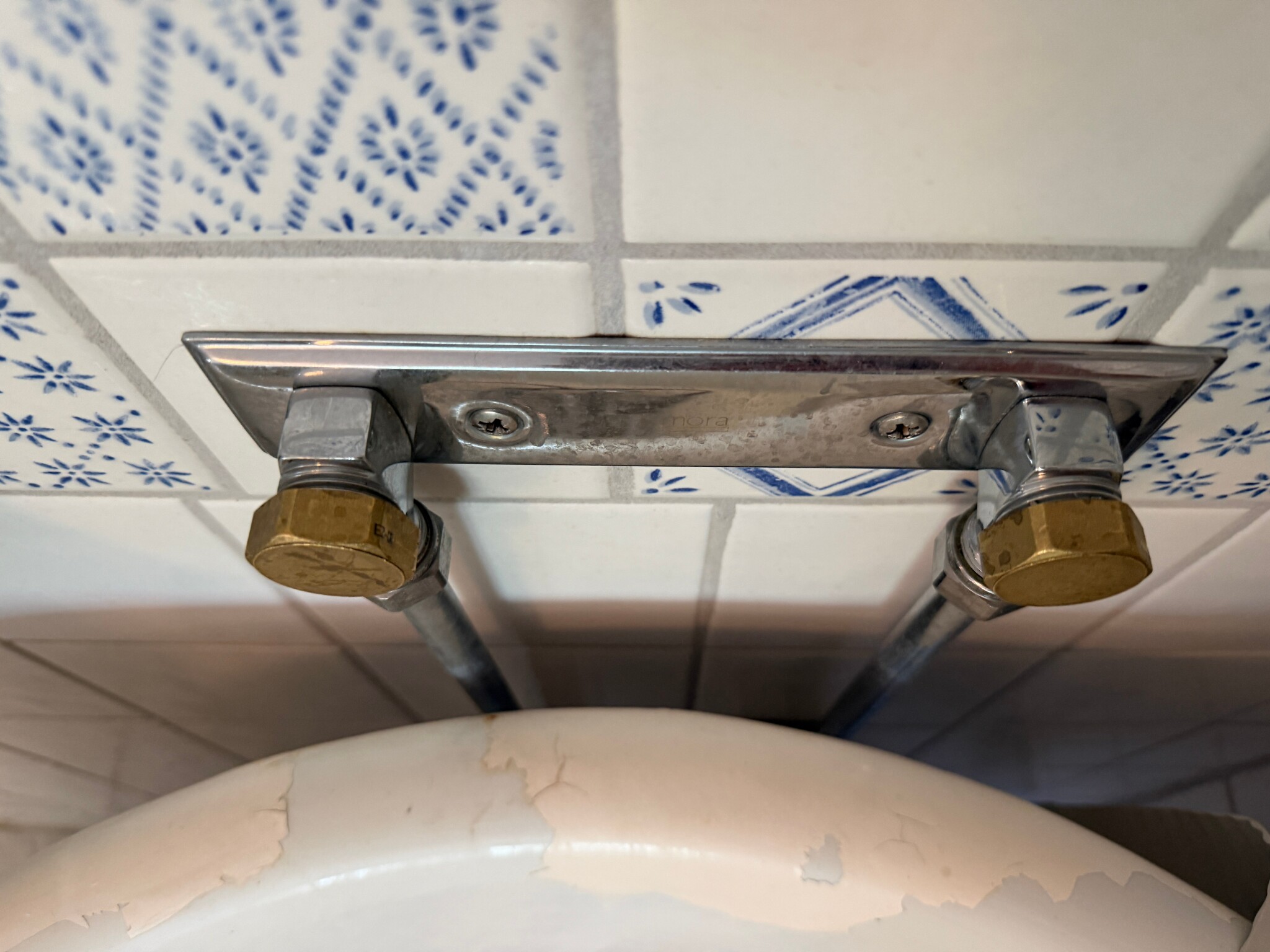

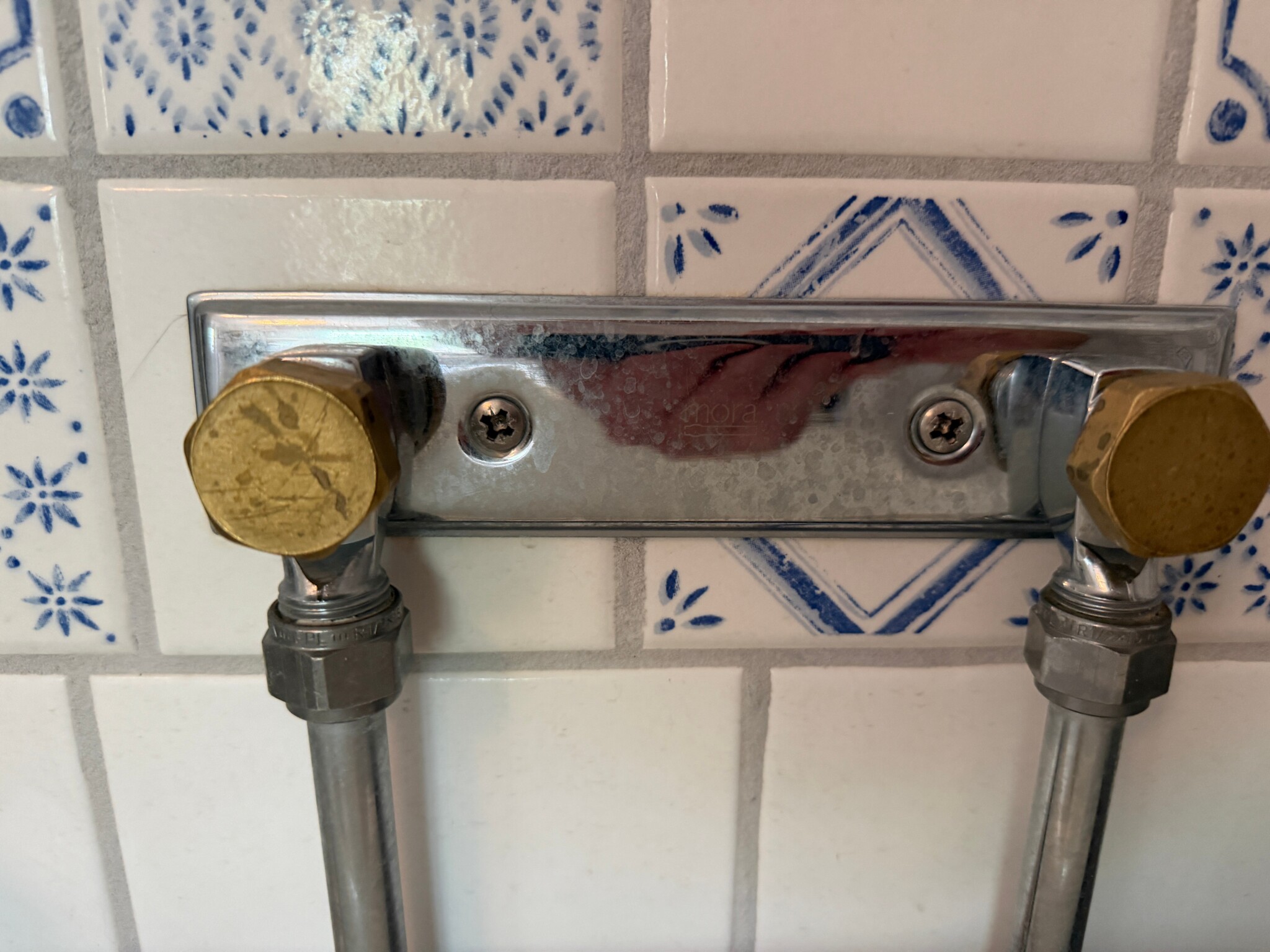

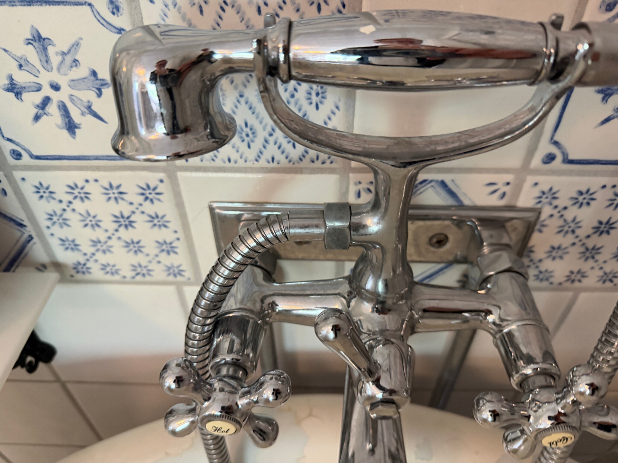

Vår badkarsblandare har gett upp (droppar extremt mycket kallvatten), och jag kan inte hitta någonstans där man kan köpa reserdelar...
Funderar på denna som ersättning: https://www.sekelskifte.com/products/badkarsblandare-med-handdusch-kensington-krom
Till frågorna:
- Ritningen är lite knapphändig. Det står att anslutningen är 1/2"... Menar de G1/2"?
- Gängorna utifrån mitt befintliga blandarfäste är 25mm (se bilder), men G1/2" är väl 21 mm? Är G1/2" samma sak som G15? Köpte lock G20 som jag upplever passar perfekt...
- Finnst det någon enkel övergångsnippel G20 till G15?
- Kan normalt sett på såna här väggmonterade blandare ta bort de runda "brickorna" som ska sitta mot väggen, de kommer sitta ganska märkligt mot blandarfästet (det ser ut så på en av bilderna).
- Kan det till och med vara så att om man skruvar bort "brickorna" så är det en G20-mutter kvar på blandaren och att det skulle gå att montera den direkt på blandarfästet jag har (som är 150cc)?

Kan meddela att det mycket riktigt är en G20 som blir kvar när man tar bort (eller inte monterar dit) täckbrickorna och excenterkopplingen.
Men sen slutade det med att jag köpte en typ likadan billig på CDON :-D (med den var exakt samma - 150 cc, G20 med excenterkopplingar och täckbrickor separat).
