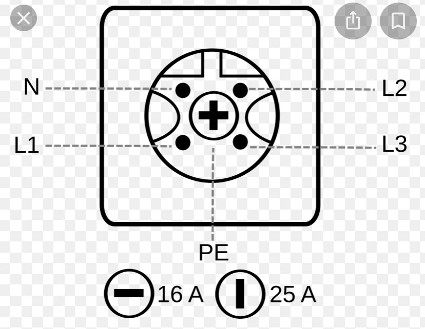

Då är det inte felkopplat i kabeln, det var jag som hade dålig koll på 4 ledar-kablar för perilex. I en 5-ledare så är tredje fasen grå och nollan blå. Du får ta bort kåpan från uttaget och se/mäta hur det ser ut där.
OK, eftersom Nolla skall saknas både på gammal och ny spis så skall jag inte kunna mäta 230 volt där?
Som tidigare sagts i tråden, mellan valfri kombination av L1, L2 och L3 ska det vara 400V. Mellan N (om den är ansluten) och L1, L2, L3 ska det vara 230 V. Instrumentet ska vara inställt på AC 600V. Var försiktig när du mäter!
Schematisk illustration av en 3-fas elektrisk anslutning med anmärkningar för N, L1, L2, L3 och PE samt ampere-markeringar.

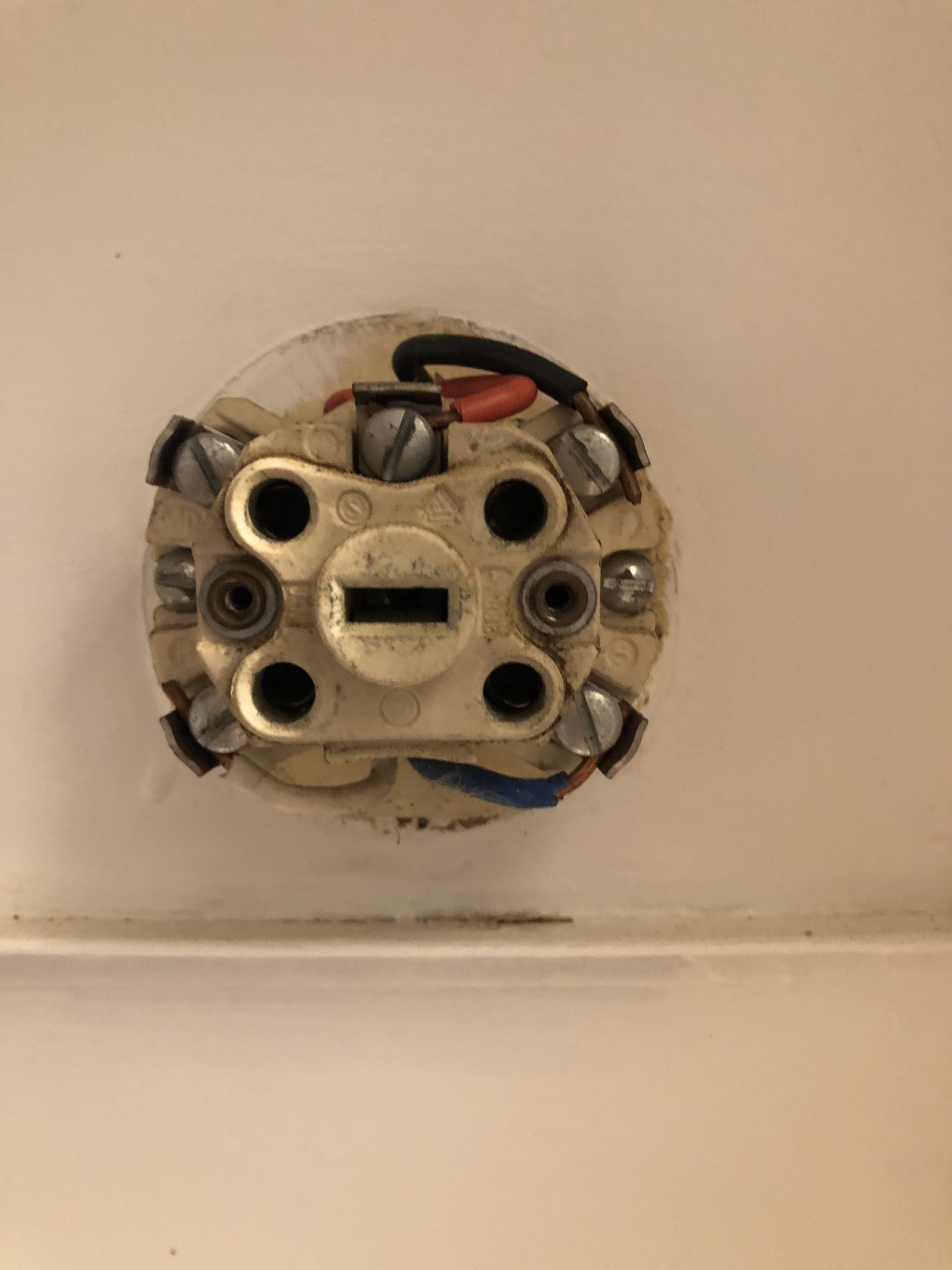

tackar! Enligt gruppsäkringsschemat så har jag 3x10A säkringar till uttaget. 2,5mm area
Så uttaget
  • Ett öppet elektriskt uttag utan skyddsplatta visar kablar och anslutningar på en vit vägg.

mätt nu:
400v mellan L1,L2,L3
men får 230 mellan L1,L2,L3 och jord. Är det rätt?
Leif i Skåne
mätt nu:
Jord=PE
Ja.

Då fattar jag ingenting varför proppen gick. Allt ser ju att vara rätt. Jag har 400v mellan varje ledare, 3 ledare ger 3 faser. Ingen nolla skall med på denna spis. Så varför går proppen?
spisen var inte påvriden när jag satte i sladden
skumt alltså
Återstår fel på spisen... Kan du mäta resistansen mellan jord och respektive pinne på stickproppen (med proppen urdragen och alla plattor avstängda)?

Ja det är skumt. Enligt den information du gett borde det fungera. Går proppen direkt du sätter i sladden så är det ju kortslutning, det var därför jag misstänkte spiskabeln. Är du säker på att spisen är hel?
Så uttaget
Enligt bilden i inlägg#19 finns ingen nolla!
Ansluter den nya spisen/hällen så brinner den upp!
Edit. Ser nu att både gamla och nya spisen har 400V element. Det borde fungera.
Får inget utslag med min ohmmeter, vilken resistans skall det vara?
