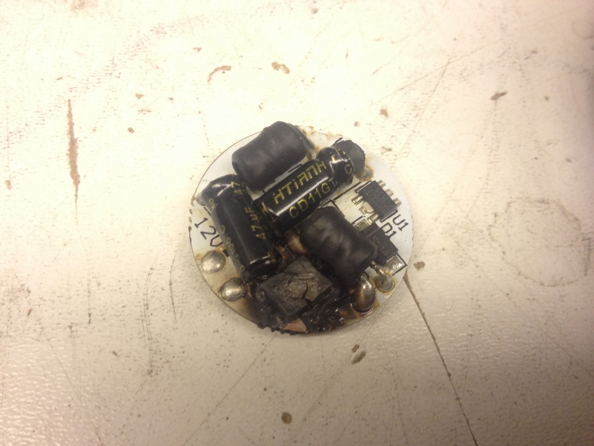

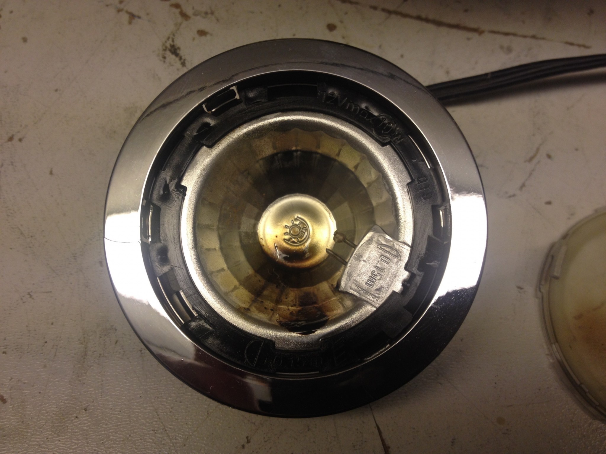

För att återgå till ursprungsinlägget, angående LEDs livslängd...jag kom hem nyss och kände den karakteristiska lukten av bränd plast/elektronik. Sambon mötte mig med att hon känt lukten en stund tidigare från köket och där sett att en av downlightspottarna i ett vitrinskåp blinkade på ett läskigt sätt. Rådig som hon var klättrade hon upp på en pall och drog ur LED-drivarens sladd från uttaget.
Så här såg det ut när jag plockat ur armaturen från skåpet:
Reflektorn.
Lampans elektronik.
Det här tycker jag är riktigt läskigt! Om ingen varit hemma när detta hänt så är risken stor att skåpet hade börjat brinna och troligen då hela kåken. Hade det varit en vanlig halogen så hade den antagligen bara slocknat, men denna har alltså blivit mycket varm, så pass varm att lödningarna till stiften smält.
Denna LED är inget jag beställt från Aliexpress i Kina, utan den är köpt för mindre än två år sedan på Clas Ohlson och från dem måste man ju kunna lita på produkterna. Jag känner dock nu att jag måste ta bort alla av dessa LED-lampor som sitter i armaturer som lyser när vi inte är hemma, jag vågar inte ha dem igång obevakat.
Det var mycket nära att vi hamnade i statistiken över elbränder (och det hade inte varit knutet till något hempuleri!).

Det är alltså bara LED:en som är köpt på CO, armaturen vet jag inte var den är köpt då den fanns i huset när vi köpte det.
