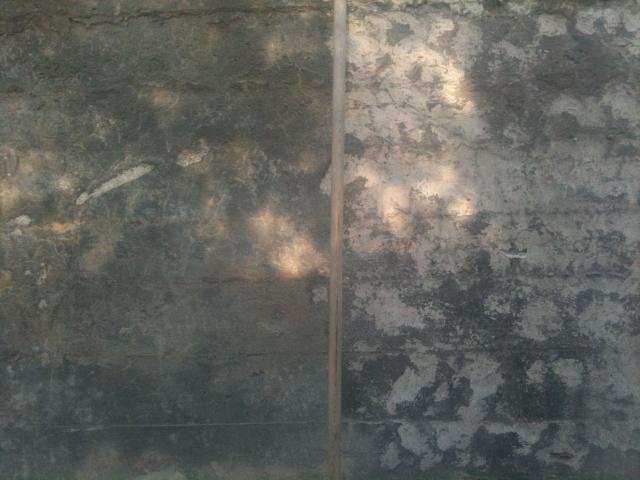

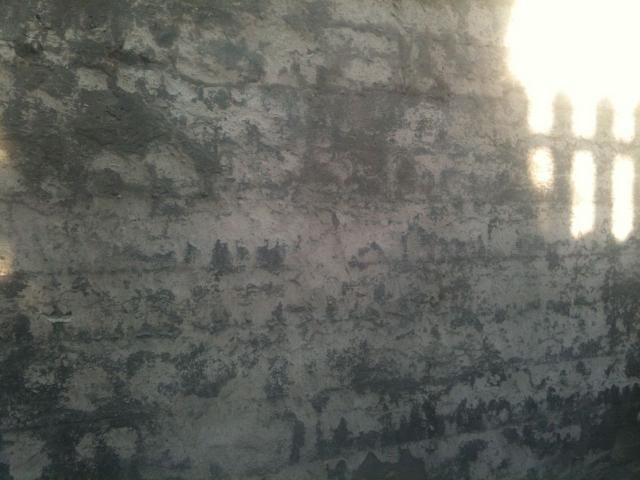

Då min fråga passar bra in i tråden är jag så fräck att lånar den lite
Håller oxå på att dränera om vårt hus och är som trådskaparen vid momentet asfaltsborttagning. Ringde och mailade runt lite till lite olika blästringsföretag i närheten för att kolla pris - trodde någonstans runt 5000 kr och det hade väl varit ok men de ända som svarade sade runt 15000 kr och det tyckte jag va lite mycket så då tar jag tag i det själv ist.
Åkte till biltema och handlade lite olika modeller till vinkelslipen för att prova med resultat:
- Rasprondell för betong (artnr: 16350) - Värdelös, hände inte mycket annat än att "kornen" på skivan slets bort fort.q(;^
p
- Flapdisc (artnr: 19264 och 193509) - Hände inte så mycket med dessa heller måste jag säga.q(;^
p
- Axialborste (artnr: 19290) - Det som jag tyckte fungerade bäst, ska bara köpa en andningsmask då man "spottade" svart ett bra tag efter en timmes jobb.d^_^b
Detta är mina personliga erfarenheter, bedömer att 8x1,6 m vägg skulle ta 2-3 timmar med axialborstmetoden, har mest provat lite idag för att se vad som fungerade bäst.
Nu till min fråga
Räcker det att ta bort den mängden jag gjort enl bilderna? Den ena bilden är "före och efter" och den andra ett lite större rengjort område. Ska använda isodrän på väggarna.
Tacksam för synpunkter.
Mvh /Thomas
Nu till min fråga
Mvh /Thomas
Jag säger ju det i varenda tråd jag hittar men det verkar aldrig vara någon som tror mig. Men för all del, stå ni där och kör med era diamantslipskivor om ni har gott om tid...tpsoft skrev:
På de väggar jag körde så tog jag bort aningens mer men jag tror inte att det har någon större betydelse om du nöjer dig med det du har fått bort. Väggen kan ju andas genom luckorna.

Det beror väl på om du menar enligt tillverkarens instruktion eller enligt personlig övertygelse. Den sistnämnda varierar som bekant beroende på vem man frågar. Den förstnämnda är mer entydig i ditt fall, men det beror fortfarande på vilka förhållanden du har. Enligt Isodrän bör 100 % bort om jordarten är fuktig, dräneringslager (makadam) saknas under sulan (gjutet på tex sand), diffspärr saknas mellan sula och grundmur. I övriga fall föreskriver man minst 50 % upp till en halvmeter över sulan och minst 30 % ovanför det. Bara att läsa Isodräns arbetsinstruktion.
Jag valde att följa tillverkarens (Isodräns) instruktion (100 % i mitt fall). Man kan ju vid en framtida försäljning råka ut för en sniken köpare som hävdar dolt fel om man tagit bort 40-50 % när det bör vara 100 % och jag ser inte riktigt hur jag skulle kunna försvara vid en tvist varför köparen borde förvänta sig att jag inte uppfyllt tillverkarens anvisning. Enklast då att följa anvisningen tyckte jag så slipper man bry sig mer om det.

Jaa, det är ju mänskligt att bli övertygad att det som funkade för en själv också ska funka överallt.
Men nu verkar det ju vara så att vi saknar en lösning som är överlägsen på allt. Jag har förstås provat axialborsten också. På den äldre husdelen med tunnare asfalt från uppskattningsvis 50/60-talet funkade den ganska bra, tom på en mindre lättare vinkelslip (=fördel), framförallt om man bara ska öppna skiktet ungefär som på den vänstra bilden ovan. Klart bättre än sandpapprad slipskiva som inte funkar alls.
Men på den nyare husdelen med tjockare asfalt ofta typ 2 mm som var riktigt svart så var det huvudet i källarväggen att få bort 100 % med axialborsten eller något annat jag provade. Yxa kan man alltid öppna med men då 100 % ska bort.... :x Då var diamantslip på stor +2 kW vinkelslip och tålmodig muskelkraft effektivare och lättare. Men absolut effektivast i tid och muskelkraft är ju förstås bläster.

Givetvis är det bra att instruktionen följs. Samtidigt är det ju så att om man har en torr källare sedan man gjorde dräneringen för tio år sedan så spelar det ingen roll hur mycket asfalt som sitter på väggen.....
