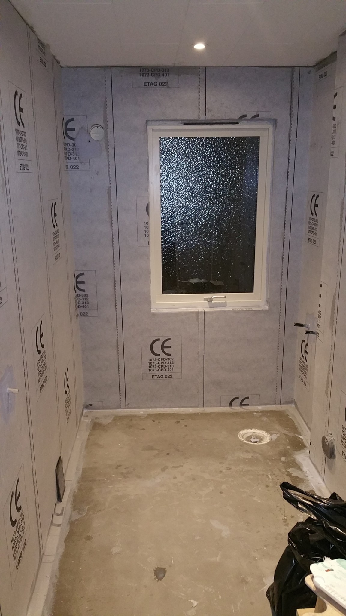

Så är det dags att flyta golv i mitt lilla badrumsprojekt.
Kommer lägga ut elektrisk golvvärme på armeringsjärn som inte bygger mycket. Kabeln är ca 5mm i diameter och jag vet inte hur mycket armerinsjärnen bygger?
Frågan är nu, hur tjockt skall man gjuta? Jag har läst någonstans att det skall vara minimum 12mm - är det då på lägsta stället? dvs intill flänsen på brunnen? På golvvärmetillverkarens anvisningar står det 5 mm över kabelns ovankant.
Skall man gjuta typ 10 mm plant över hela golvet först och sen gjuta fallet en andra gång?
Har varit runt och tittat på lite videor etc, men alla verkar ju göra helt olika.
Bifogar en bild. Rummet är ca 3*1,3 meter.
Hur hade ni gjort? Är där någon expert?
Min tanke är att först gjuta plant.
Sedan gjuta fall med med en kvadratisk avstängning till väggen längst in till höger som går ut ca 60 cm så spacklar jag fallet vid brunnen för hand.
Svärfar har lovat komma och hjälpa till med blandningen så tänkte sätta honom på att bara stå och blanda så får jag springa och hälla under tiden.
Har aldrig flytspacklat innan och det är detta moment jag känner mig mest osäker med i hela badrumsrenoveringen

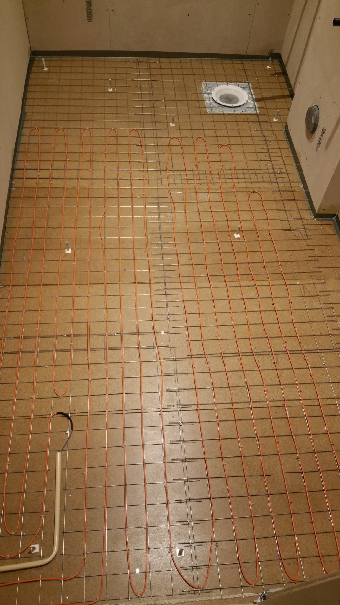

Ja, flyt plant upp till flänsen på brunnen i första omgången. Sedan underlättar det att sätta ut nivåpinnar som du skär till i olika höjder, finns på Byggmax (149 kr för 50 stycken). Efter planflytningen, prima golvet och sätt ut nivåpinnar. Börja med att lägga ett 60 cm vattenpass på brunnens kant och snett utåt sett, i ditt fall blir nog en pinne på 7-8 mm bra till att börja med. Sedan sprider du fler pinna mot dörren och ökar hela tiden måtten på pinnarna. Mindre fall behövs ute på övriga golvet.
I ditt fall kan det också funka med att hälla flytet längs väggarna och låta det rinna ner mot brunnen då badrummet är ganska litet.

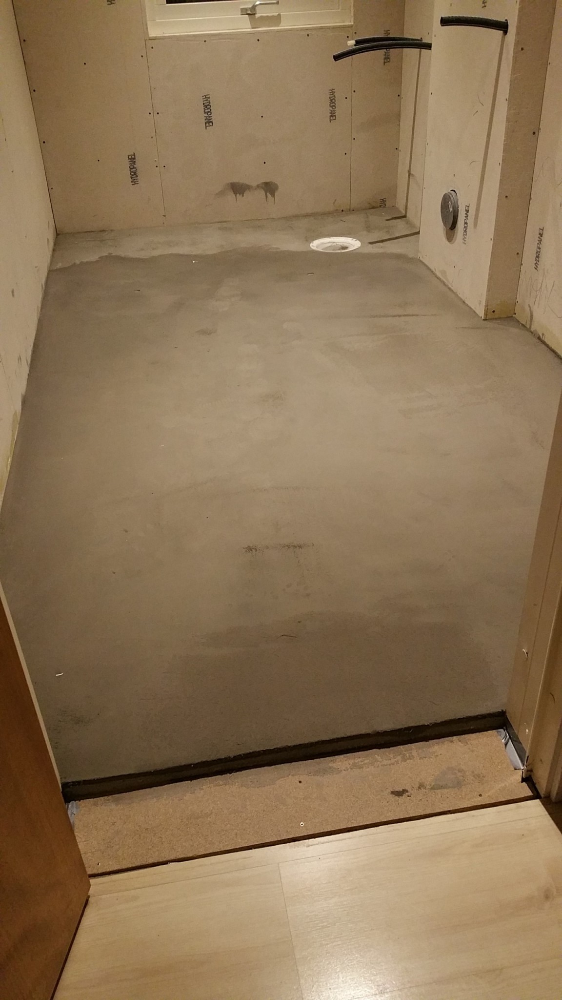

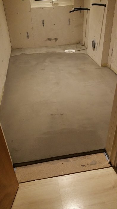

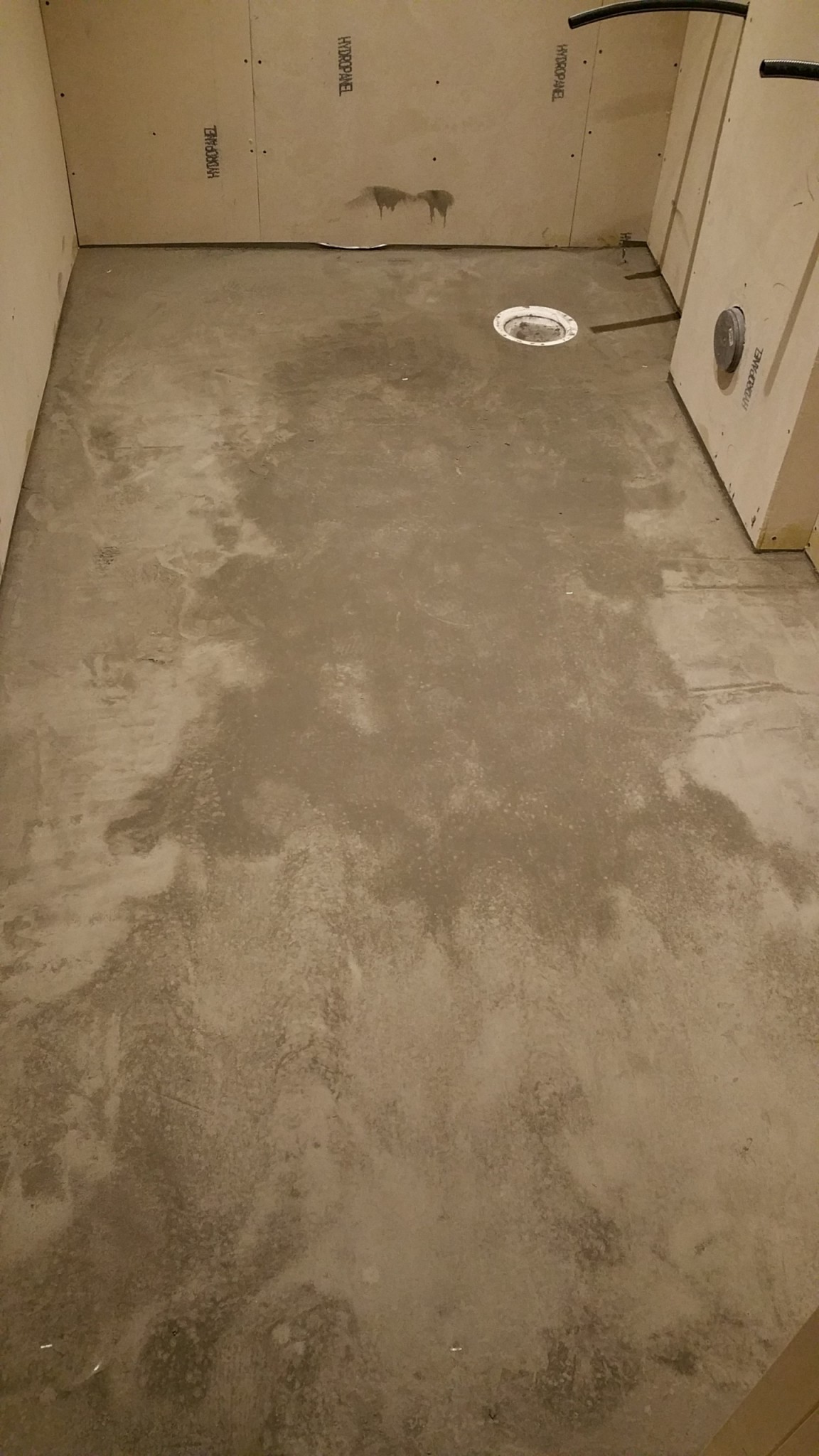

Har flötit golvet idag. Blev precis klar. Vet inte riktigt var jag är, om jag är nöjd eller missnöjd. Fallet är ok överallt, men det är lite bubligt på sina ställen och inte helt jämnt överallt. Tänkte jag skall ta en säck till imorgon, blanda löst och jämna till. dock så blev själva fallt mycket bra. Ca 1-1,5 cm per 1,2 meter men det är som sagt inte tokrakt utan lite bubbligt. Orsaken är att spacklet började torka innan man blev klar.
Hade svärfar som blandade och jag som hällde ut. Trots att det i stort sett gick i ett utan att jag stod och väntade hade först hinken börjat torka innan jag hällt i sista (den åttonde).
Jag har två undringar:
På ett ställe så är det i stort sett helt plant (en sträcka på 50 cm längs med vänsterväggen).
Det är är dock lutning ner mot mitten av golvet, men inte framåt om man säger. Dock så är det från mitten av golvet lutning rakt mot brunnen. Dvs häller jag ut vatten rinner det till brunnen, dock först ner mot mitten av golvet. Är det ok att ha det så??
Frugan har fått en ide att vi skall sätta marockanska golvplattor. De är 20*20 cm. Vad är maxlutning på fallet man bör ha för att det skall fungera hela vägen till brunnen?
Skall också tillägga att där skall vara badkar på denna toalett. Duschning kommer ske på toaletten i källaren. Därav begränsat med vattenstänk på golvet, förutom när lillan badar...
Använde Höganäs FB6000 flytspackel. Blandade enligt bruksanvisningen 4 liter per säck, men skulle nog blandat 4,5 (som är för planspackling) istället med facit i hand. Känns som det är omöjligt att hinna när det härdar så snabbt.
Nåväl, jag är i alla fall nöjd ändå. Det är detta jag bävat inför under hela renoveringen och nu är det bara det roliga kvar (efter jag snyggat till det imorgon)

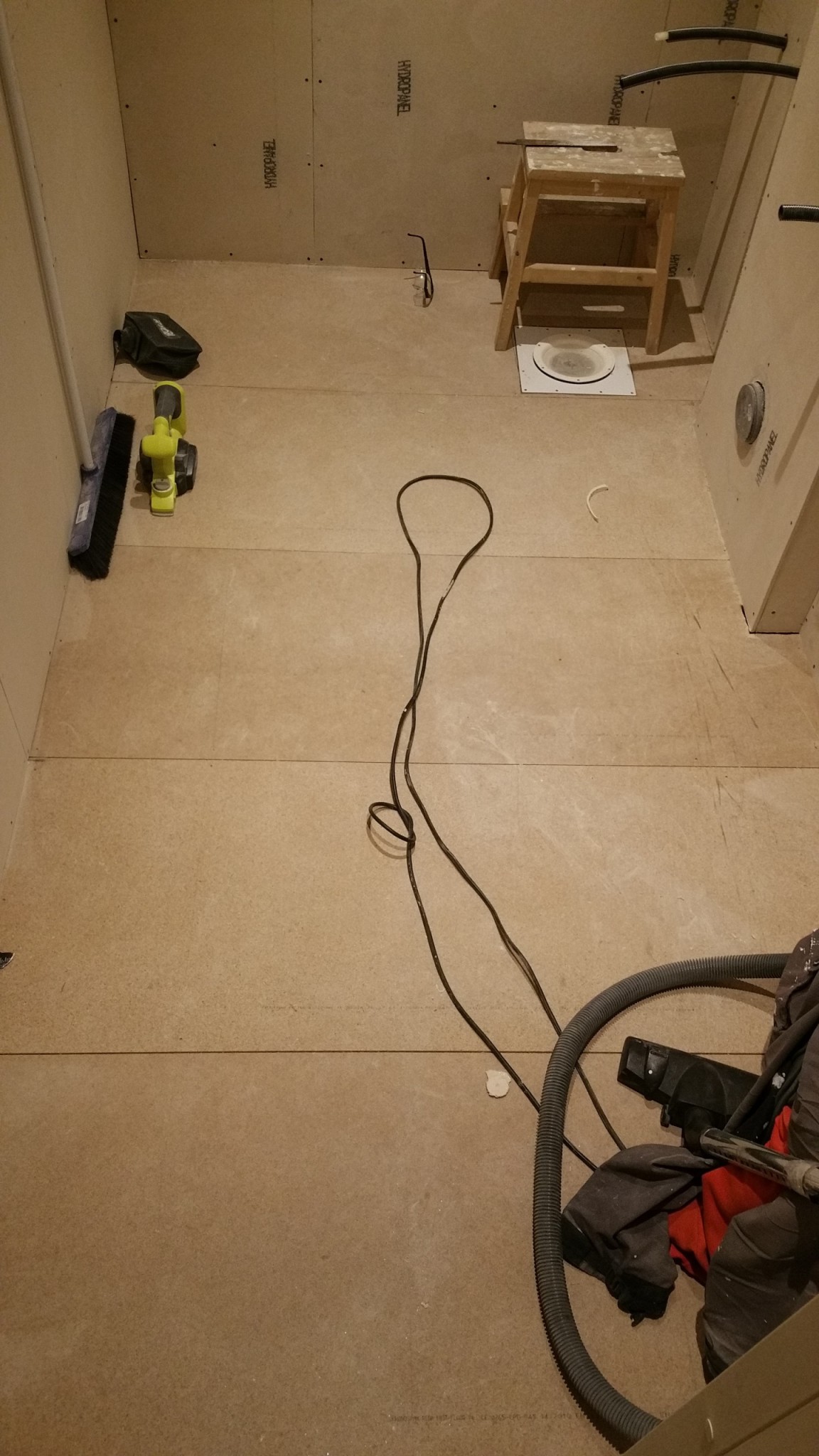

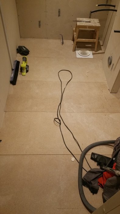

Lite bilder:
Primning:
Armering + Värmeslinga:
Flytspacklat:

Efter en stunds eftertanke så vill jag fixa till det lite mer. Fallet i själva "badkarsdelen" är mer än tillräckligt. Ca 2 cm från väggarna till brunnen. Dock är det lite plant från brunnen mot dörren. Om jag vill fixa till detta tänkte jag ta 2 säckar till och köra lite mer lättblandat och hälla längs väggarna vid dörren.
Vad tror ni, hade ni gjort så? Det är från dörren ca 2,4 meter till brunnen. Jag har bara en känsla av att det inte kommer orka flyta så långt.
Vad borde man göra?
Med facit i hand: jag skulle först gjort som ovan i tråden, först gjort plant upp till brunnen och därefter gjort fallet.
En annan sak jag börjar lära nu när jag flytapacklat 2 gånger i mitt liv: ha alltid i så mycket vatten som möjligt (övre gränsen i instruktionerna). Tar men lite mindre som skall vara för fallbyggnad så blir det extremt trögflytande. Nu använde jag Höganäs 6000. Sist använde jag kiilto multiplan.

Jag hällde bara längs väggarna och drog sen lite från brunnen bakåt. När det var någorlunda torrt gick jag in och skrapade brunnen.
Jag tror det enda felet jag egentligen gjort är att jag skulle haft två säckar flyt till från början.

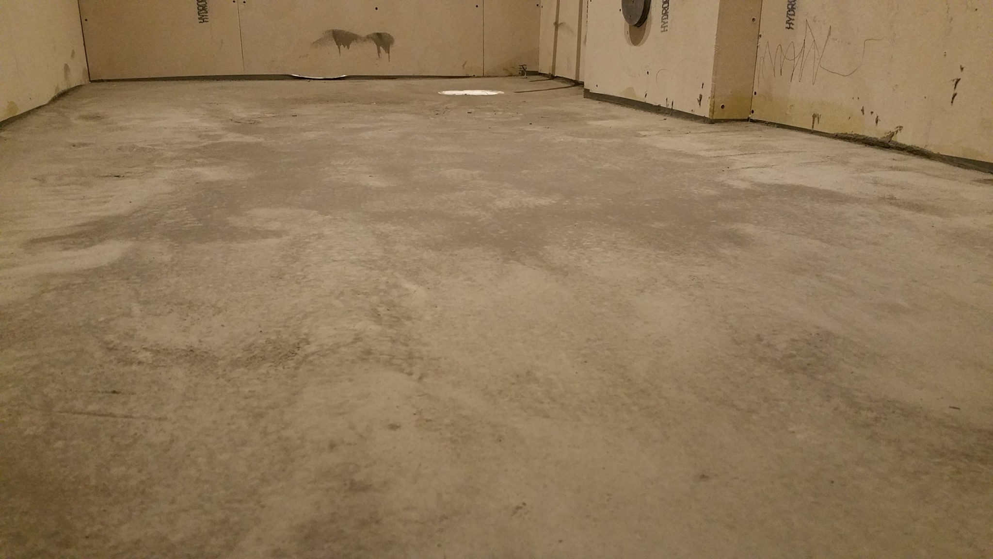

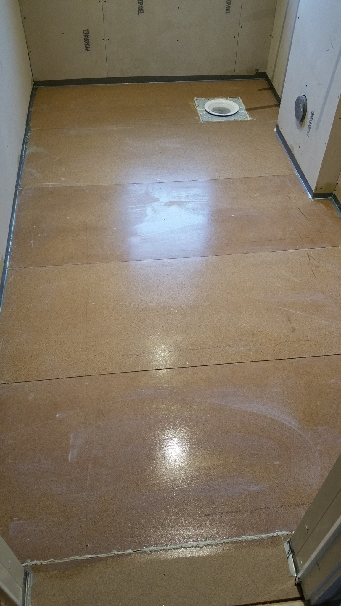

Flöt en gång till i fredags och nu blev det mycket bättre! La två säckar blandat med mesta mängden vatten som jag spred ut med en tandspackel och drog sedan ett par gånger mot dörren från brunnen med en bredspackel på ett kvastaskaft.
Sen är det viktigt att gå in efter en timme och skrapa så att det inte blir några kanter mellan första och andra lagret så att säga. Egentligen så är det inte så svårt det här, det som är svårast när man inte är van är att veta hur olika spackel fungerar och rinner, det kan man i princip bara lära sig på ett sätt.
Har ca 1 cm fall mot brunnen från alla håll förutom bortre kortväggen där det lutar skarpare. Har också ägnat dagen till att sätta upp tätskiktet. Ett jävla kletande blir det och nu ångrar man nästan att man inte vaxat armarna för det är ett jäkla jobb att få bort och ont gör det
Bild från andra flytspacklingen:
Väggarna tätskiktade och redo för kakling:
