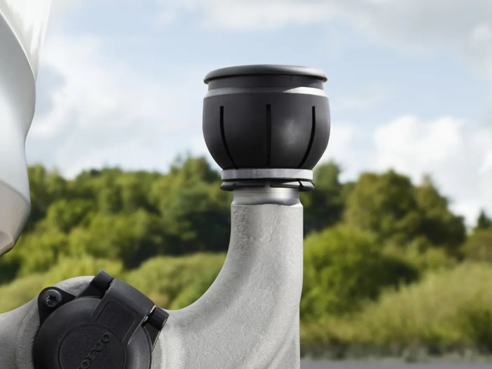

Nött dragkula på båda bilarna
Jag tycker de är förvisso trevliga att använda, bara fälla ut och in när man är klar. Betydligt bättre än de avdragbara som konstant kärvade.MathiasS skrev:
Återstår att se, jag ska kolla lite mer ikväll. Imorgon blir det 40mil med släpet... men ska dra rent allting och putsa med en smärgelduk och köra den med lite sprayolja så det inte gnisslar och har sig.
Fick med ett kulskydd till vår Volvo med halvautomatisk dragkrok som sätts på när kroken fälls in.sunnis skrev:
Det är nog exakt detta som är problemet tror jag. Ena bilen är en Volvo och den andra är en VW men typ samma dragkroksanordning som fälls ner.
Har noterat ibland lite skit, men så har man tänkt att äsch så extremt noga kan inte vara och lite omständigt att dra rent, brukar ändå vårda 1-2ggr om året.

Mysko slitage, smörjde gamla släpet 1 gång på 9 år och ny släpet går torrt.
Har inte fått nå slitage att tala om även om gamla släpet säkert gått 1000 mil bakom bilen och nya Har nu säkerligen gått 150 sen i våras.
Jag skulle byta handsken mot en ny och ta bort graderna på kulorna.
Smörjer du så smörj med grafitfett
T trojlee skrev:
Fast nu är det ju slitage på ovansidan av kulan, inte under, så det kan man nog utesluta.
