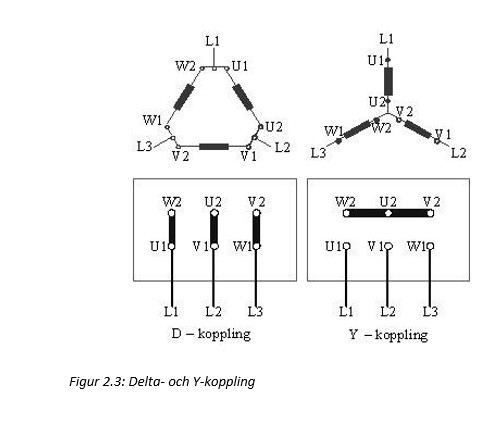

  • Schematisk illustration av elektriska delta- och Y-kopplingar med beteckningar för olika faser.
Står det 230V så är det den spänningen lindningarna ska ha. I sverige har vi 400V systemspänning och 230V fasspänning. Genom att Y-koppla en sådan motor vid 400V systemspänning får lindningarna 230V. Normalt heter lindningarna U1, V1 och W1 på ”primärsidan” och U2, V2 och W2 på ”sekundärsidan”. För att Y-koppla en sådan motor ansluts L1 på U1, L2 på V1 och L3 på W1. U2-W2 byglas. Men du behöver se märkskylten samt lindningarna.

Har du en bild på maskinen? Vanligtvis finns en kopplingsbox på motorn där plintarna ser ut som på din bild i inlägg #5. Men du börjar prata om kontaktorer. Om det är kontaktorer inblandade måste även dessa kopplas om. Det är troligt men inte helt säkert att din maskin går att koppla om till att drivas från ett 400V nät. Men om det är kontaktorer inblandade så är det mer att koppla om än bara motorlindningar.
