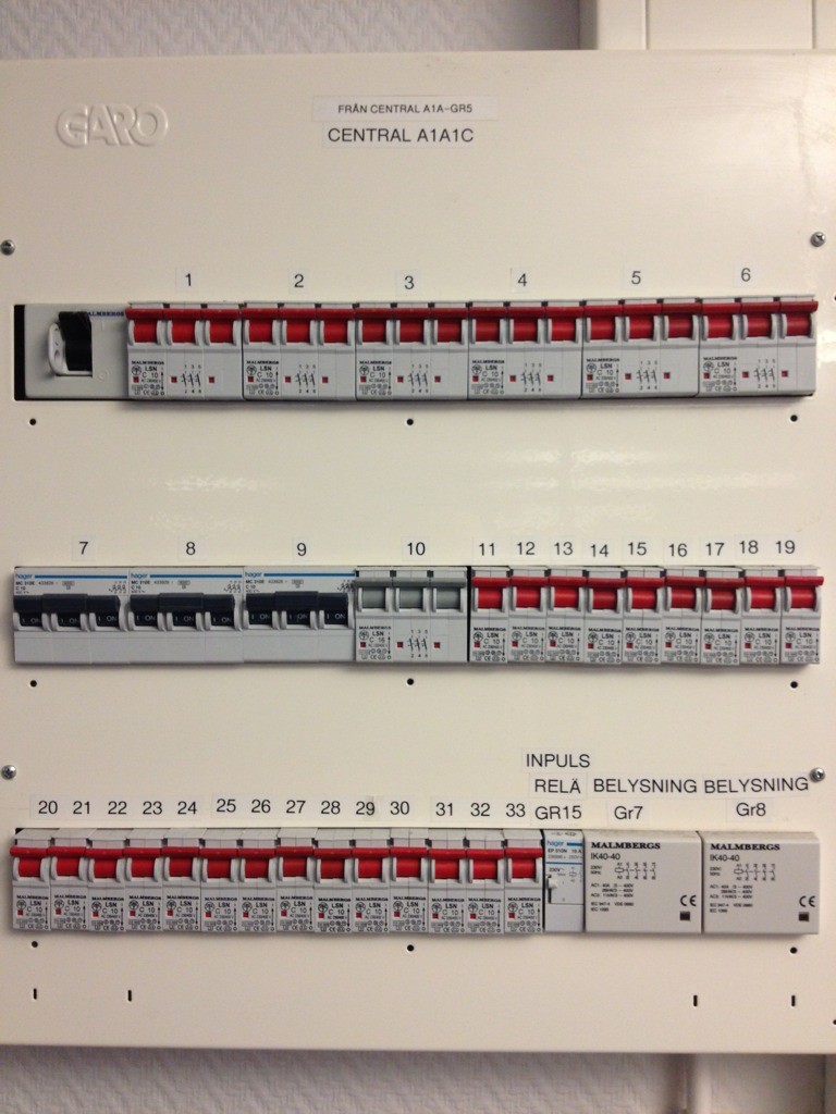

Bara som en talande bild..
Bilden visar den central som sitter i rummet där jag jobbar.. Garanterat inte uppsatt av hempulare då vi är väldigt stora förbrukare av ström.. :)

Irriterande nog verkar det inte finnas några skitbra skäl till att välja bort det billiga skräpet...... ska räkna lite på vad prisskillnaden blir i mitt fall....

Men vad är det då för tomte som stavar fel på impulsrelä?
yxis och 1 till
:D Törs nog inte säga det ens..
Inte hemmapularen i alla fall.. ;)
