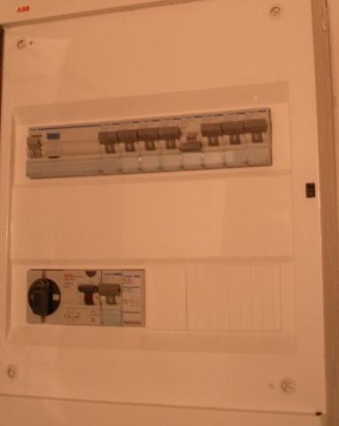

Bara därför får jag väl bidra med denna då.
ABB kapsling med ABB, AEG och Hägerprylar i
Oj, en säkring har "gått" ;)
Har du en röd och en blå strumpa som matchar dina gröna kallingar också? ;)
Men allvarligt. Visst skulle det funka med Hager eller Garo också.
Håller med att man inte ska blanda norm-produkter inom samma kapsling. Men jag brukar inte ha något problem att montera hagerprodukter i en ABB-kapsling.
Har själv en Garo-kapsling med hagerprylar i. Då kapslingen är nästintill omärkt så ser det enhetligt ut.
Det var temporärt slut på Häger just den dan andra JFB:n skulle in så då fick det bli en AEG. Den "pajade" säkringen går till ett CEE don som inte är i bruk och därmed får det vara avstängt också
