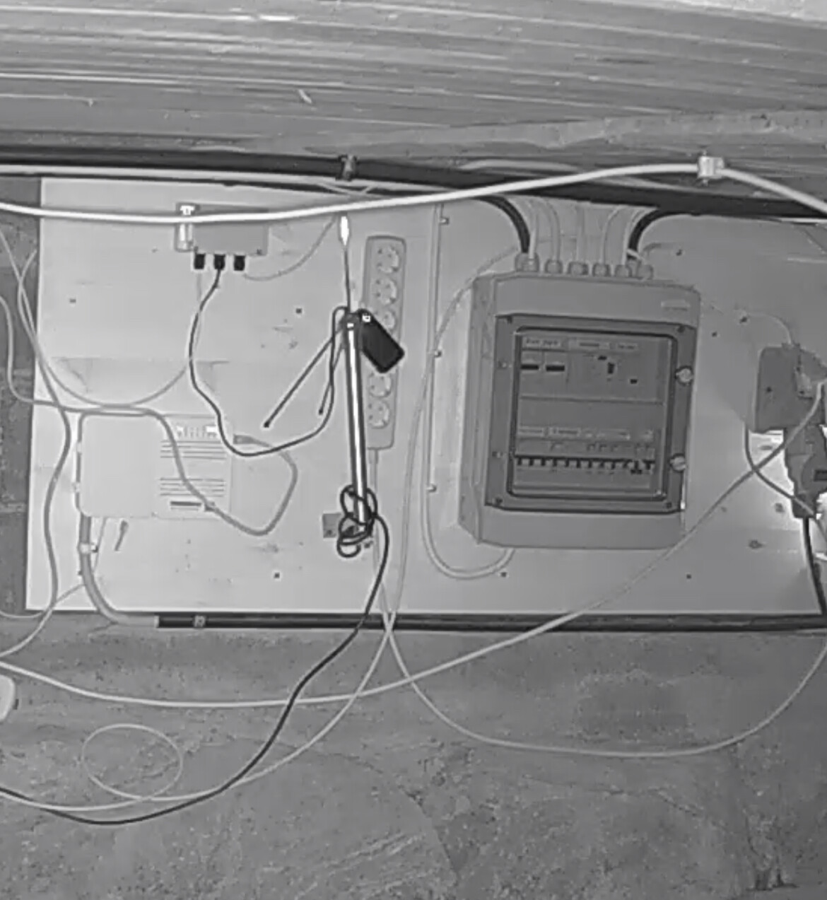

Vad gör man när centralen är full.
Tanken är att sätta en bredvid och dra över en 5G6, är det så man gör?
Eller så byter man till en större kapsling.
D
Känns som att det blir dyrare. Finns inga krav på estetik.

Det blir att sätta en kapsling på sidan om.

Får sitta bredvid, vänster om.

Se till så att man kan serva mediekonvertern, dvs sätt inte en normcentral för nära den.
Jag skulle dock i detta läge byta till en ny central som har plats för en modulrad till och är bredare.

Sätter bara en skitlåda från biltema med din-skena. Ingen skönhetstävling vettu

Nä ska inte sätta den för nära så att teknikern från fiberbolaget kommer åt……att serva

Vad är fördelen med att byta hela centralen?

Transformatorn är nog den komponent som kan ge upp först. Om man inte kommer åt för att byta den blir det en lång kedja av trassel.

Transformatorn sitter i ett vägguttag så den blir lätt att byta.

Skämt o sido antalet trådar in i centralelen ser inte riktigt ut att motsvara vad den innehåller.
Dvs det kan gå att flytta om lite.
Kan du ta en bättre bild där kåpan är av?
Är det mer än en eller 2 plaster som saknas så är en ny central bättre

Tyvärr inte, befinner mig inte på plats men den är relativt ny och jo den är full sånär som på en plats.
Det sitter lite olika saker som jag vill ha på egna grupper, till exempel dränpumpar.
Jag kommer behöva åtminstone 6-7 platser de närmaste åren.
D
Men jg förstår fortfarande inte hur en helt ny central kan rekommenderas.
Lär ju ta en del fler timmar för en elektriker att montera en ny central än att slänga upp en låda bredvid.
