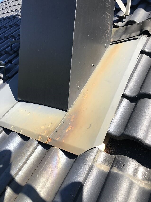

Har en kamin installerad sedan 2007, och har nu upptäckt att plåten på höger sida om skorstensfoten ser ut enligt bifogad bild, oklart om det är "slitage" + rost, resultat av värme, sotpartiklar eller om något annat ger denna effekt? I och för sig 13 år gammal installation, men vänster sida om skorstenen ser inte ut på samma sätt. Man kan även se att pannorna rakt under detta plåtområde har en lite "oljig" färg i ränndalarna, men ser ok ut i övrigt. Taket lades om för 3 år sedan, dock inte plåten kring skorstenen.
  • Skorstensfot med rost och missfärgning på plåten mot bakgrund av takpannor.

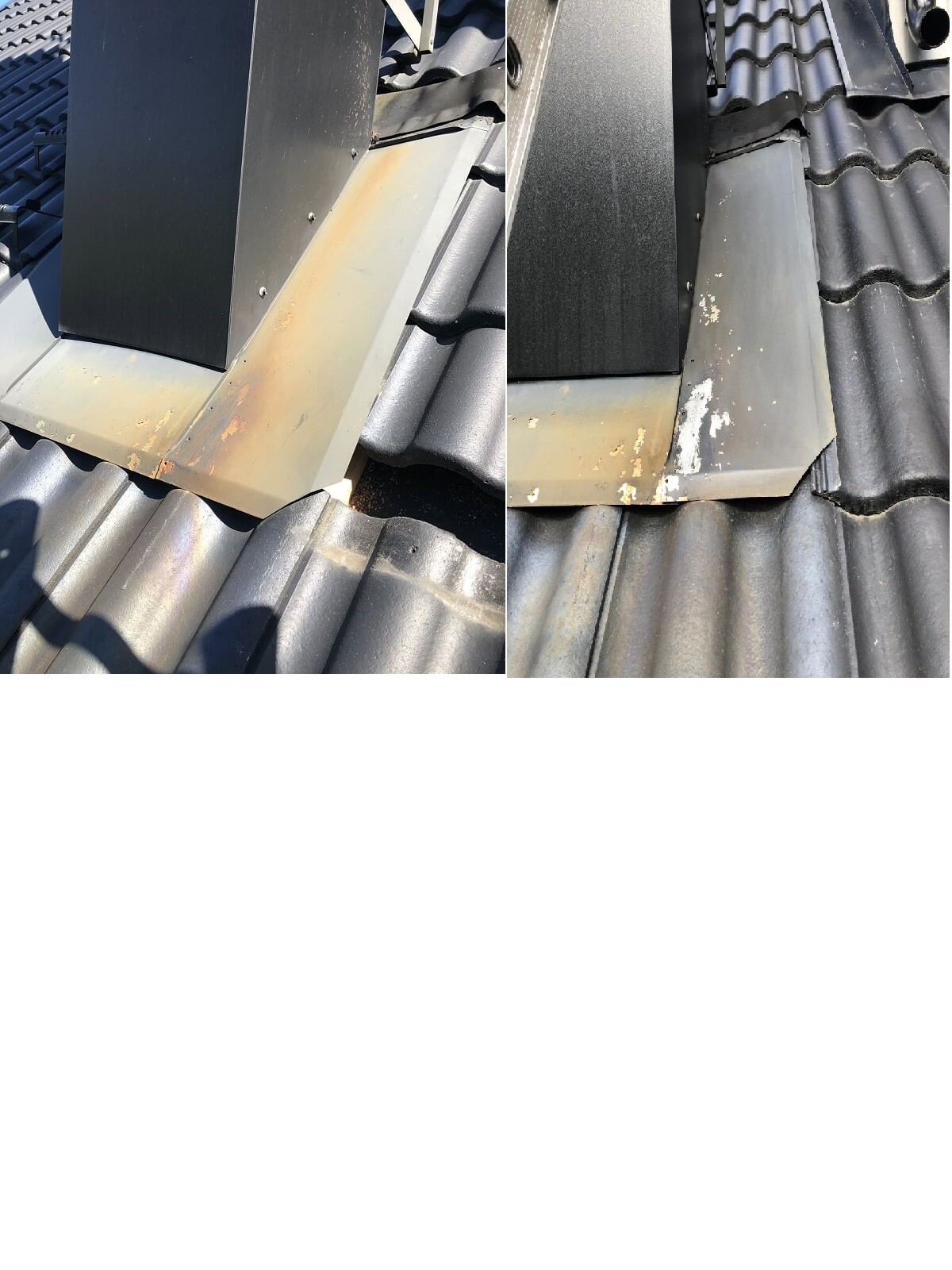

Efter tvätt med lite svinto på höger sida syns det lite bättre att det förmodligen bara rör sig om färg som släppt lite fläckvis och sedan rostat, som sedan spridit brun rostfärg neråt av regn osv.
  • Takdetaljer med rostfläckar före och efter rengöring med svinto.
Det där ser inget bra ut alls. Nog för att pre-lack-plåt i begynnelsen brukade kunna se ut som skit efter några år. Men då snackar vi 40 år sedan. Kvalitén har sedan länge blivit bättre på plåten.
Jag skulle kolla noga att rökkanalen inte läcker, för här ser det ut att ha blivit varmt. Läcker kanalen så finns det en seriös risk för brand.
Har du kåpa som sk. Prärievagn på skorstenen? Kan vara sot och tjära som runnit ned på taket, verkar bli exakta tillskott via prärievagn
Tack för tipset, ska kolla upp detta! Om rökkanalen läcker och därmed genererar värme, borde man inte se någon påverkan även på den fyrkantiga skorstenen och inte bara på höger plåt runt foten på skorstenen? Beror i och för sig kanske på exakt var/hur detta läckage sitter. Har tyvärr inte varit uppe och tittat där regelbundet, så det är svårt att veta om det sett ut sådär länge eller ej. Det som annars ligger nära tillhands som möjlig källa är att grannkåken (som står ca 7m från vår) nästan brann ner till grunden i våras, och att något brinnande/glödande objekt därifrån kanske landat på plåten, dock "vattnade" brandkåren vårt hus kontinuerligt, och hade värmekamera från drönare som indikerade noll värme på vårt hus, som i övrigt klarade sig helt från deras brand som tur var.
Ja, det är en "kupa" av en böjd plåt, den där modellen som verkar allra vanligast.
Väcker liv i en gammal tråd :) Fick du någon klarhet i varför ditt tak såg ut såhär? Vi har samma missfärgningar, bara på ena sidan av plåtblecket runt skorstenen, med "oljiga" rinningar ned efter plåttaket.
