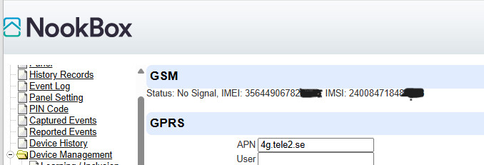

Någon som har NookBox som tappat stöd då de nu stänger ner 2G/3G näten?
Jepp, min GSMuppkoppling dog för några dagar sedan.
  • NookBox-skärmbild med GSM-information, "Status: No Signal," och APN-inställningar för Tele2; problem med GSM-uppkoppling.
Min GSM funkar fortfarande. Har ett Halebop kontantkort i och Telia skulla ha kvar sina 2g-nät i drift till 2027, så det är bra.
