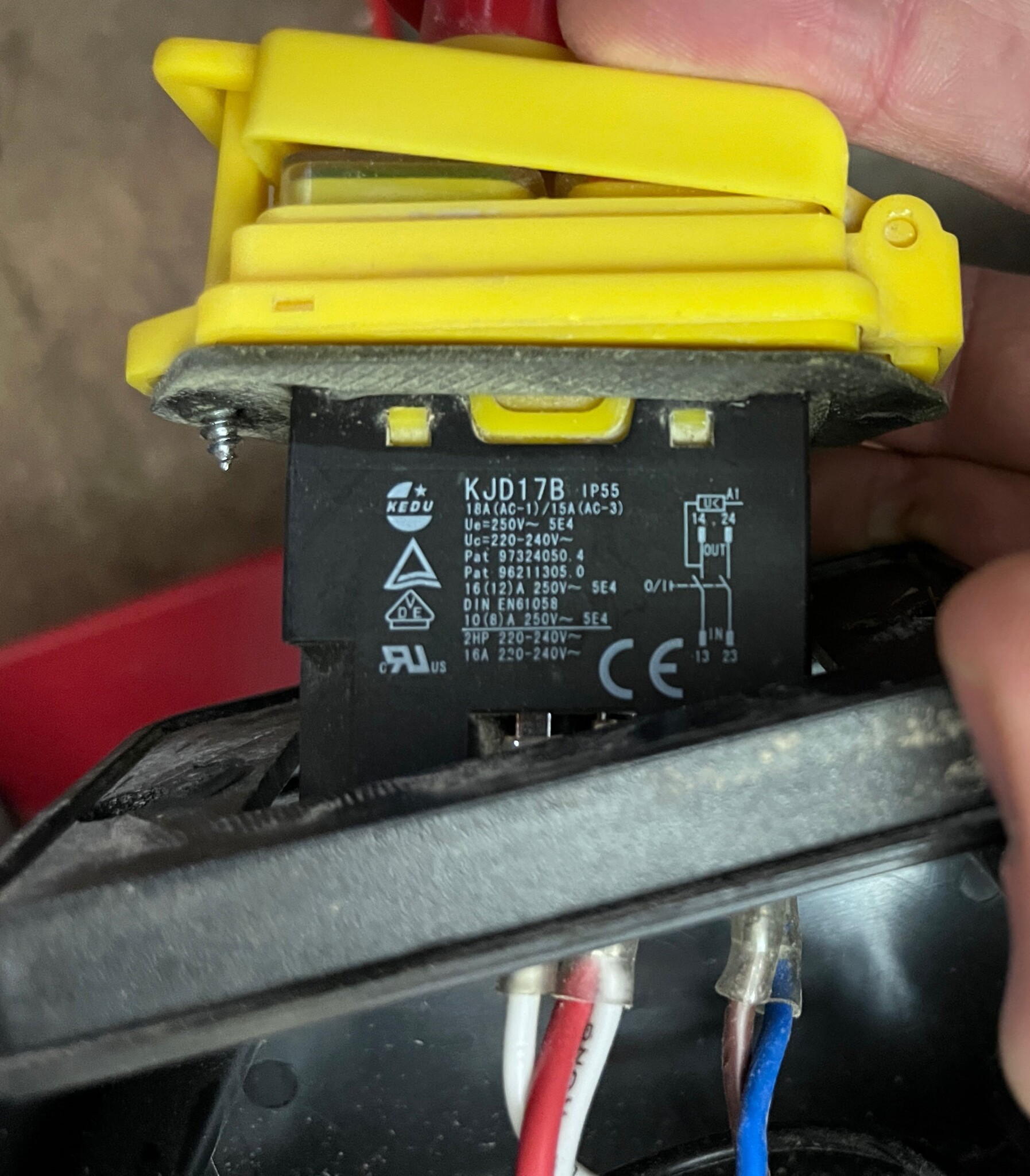

Jag har skaffat en Pela FM300 spånsug och vill kunna styra den med ett smartuttag. Men spånsugen är utrustad med en nollspänningsbrytare / nollspänningsutlösare kjd17b som utlöses om smartuttaget bryter strömmen.
Det verkar även som att nollspänningsbrytaren är kopplad till motorn för att kunna triggas av (överhettning?!) i motorn. Eller tänker jag fel?
Se bilder.
Hur skall jag göra för att kunna fjärrstyra spånsugen med ett smartuttag?
Skall jag helt sonika koppla förbi nollspänningsutlösaren och koppla fas och nolla direkt på den svarta och röda kabeln? Då tappar jag väl utlösning av motorn själv?
Eller hur kan jag koppla för att behålla utlösning av motorn?
  • Närbild på en KJD17B nollspänningsbrytare med gul skyddskåpa, visar specifikationer och kablage för en Pela FM300 spånsug.

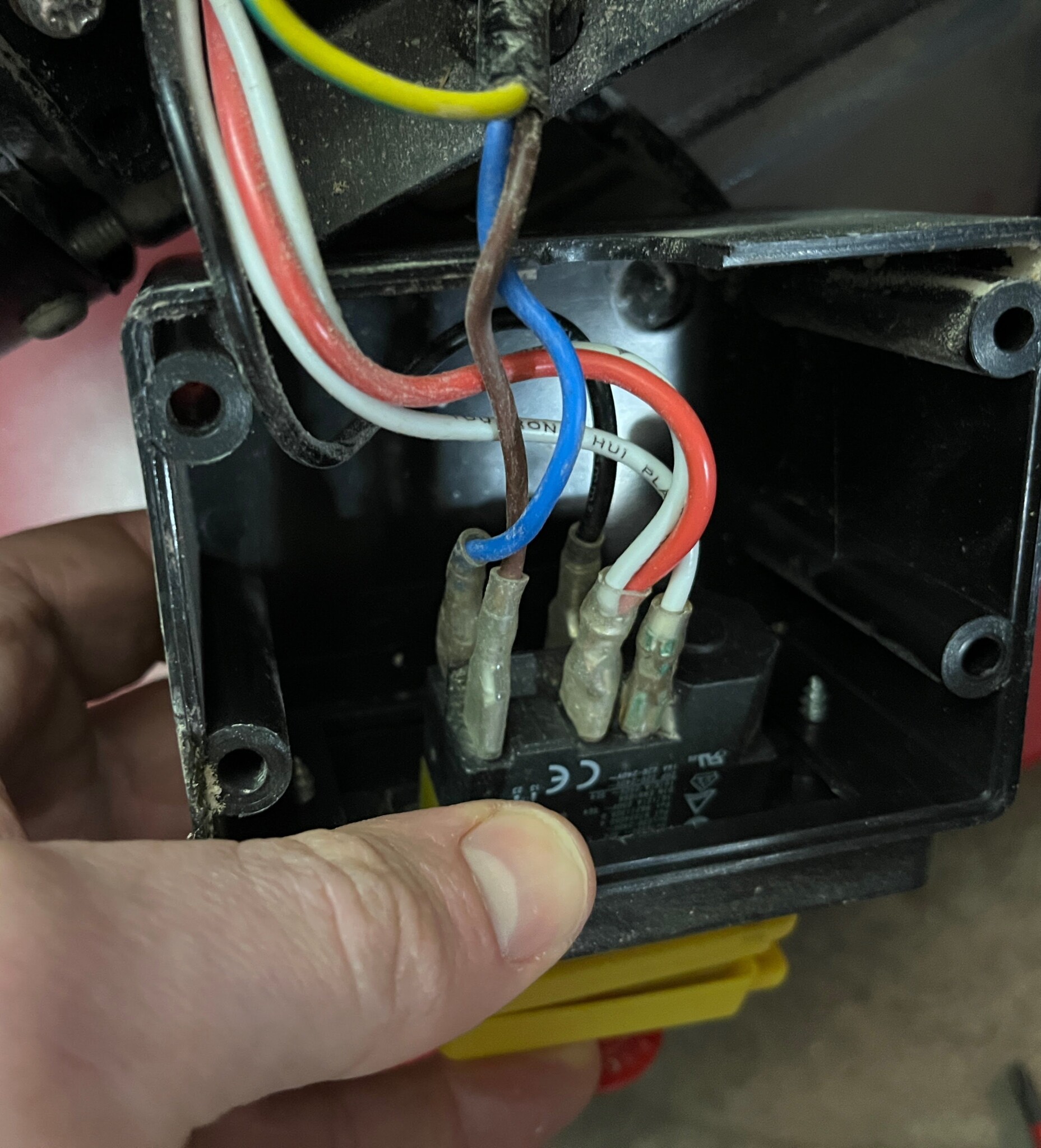

  • Närbild av en nollspänningsbrytare kjd17b med färgade kablar anslutna; hand justerar komponenten i en spånsug.

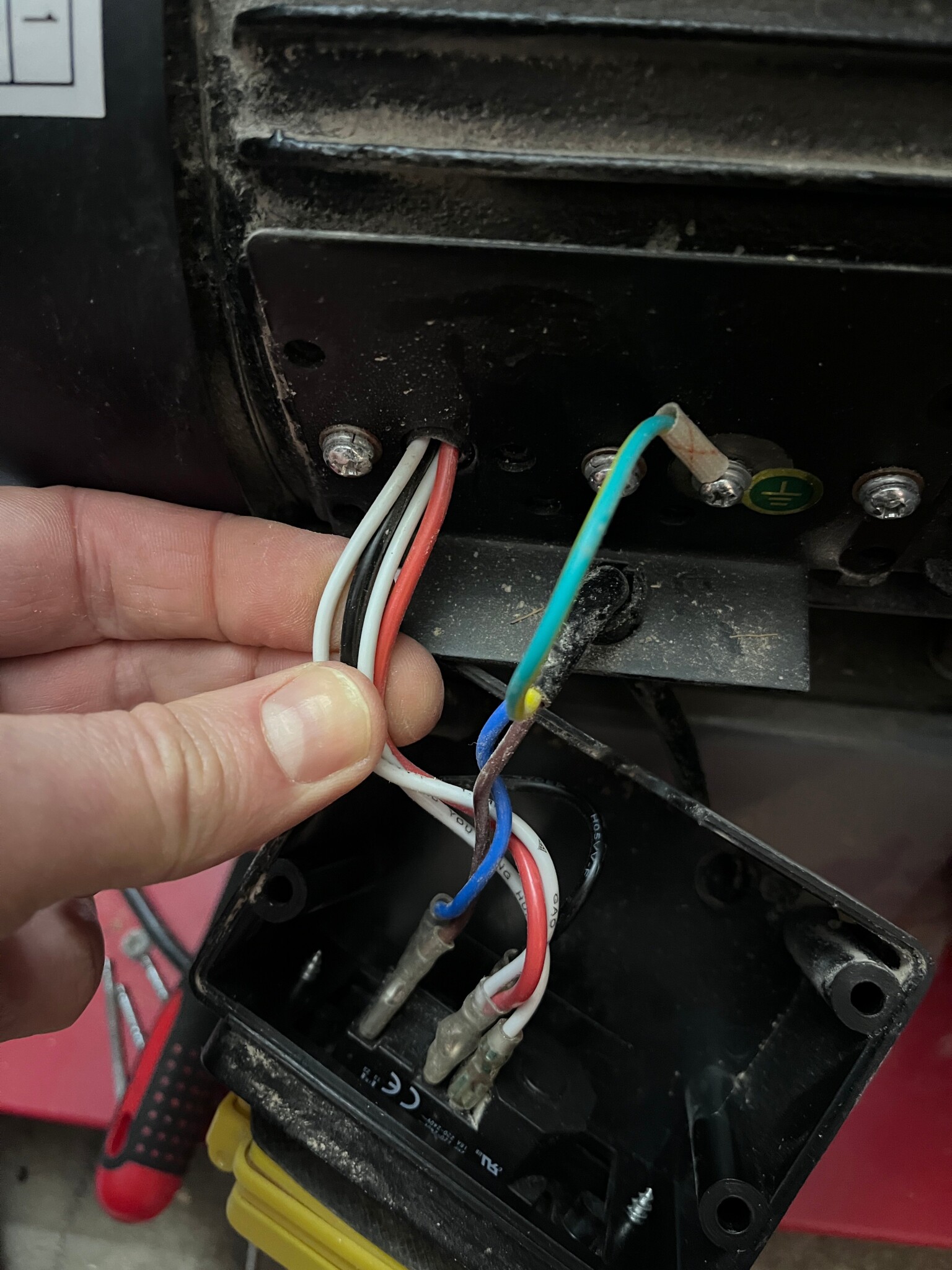

  • Hand som visar kablar anslutna till motorhus, inklusive röd, vit, blå och grön/gul kabel i en spånsugsmaskin.

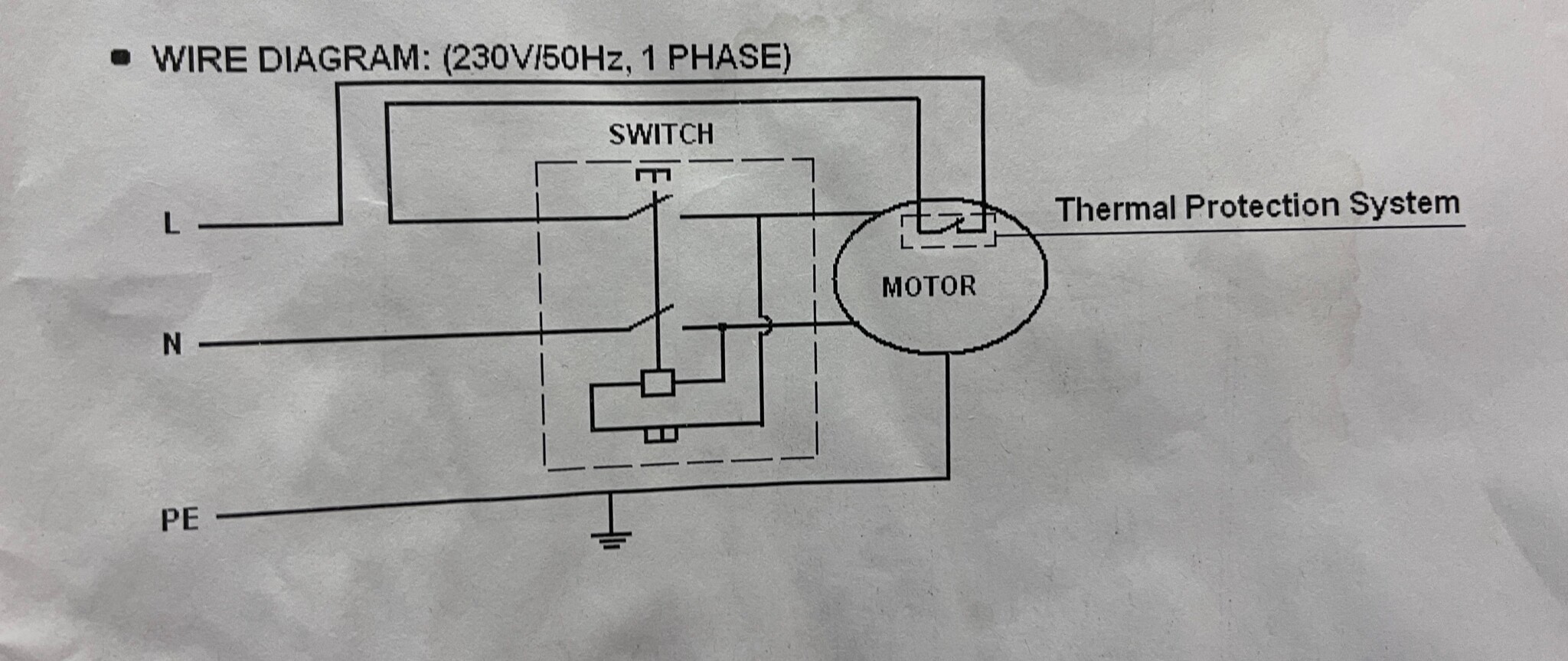

  • Kopplingsschema för Pela FM300 spånsug med nollspänningsutlösare, visar motor och termiskt skyddssystem vid 230V/50Hz.

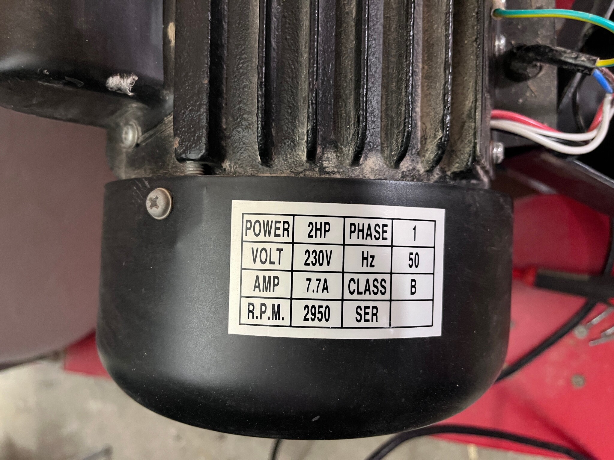

  • Etikett på spånsugs motor, visar specifikationer: 2HP, 230V, 7.7A, 2950 RPM, fas 1.
Det finns ett inlägg i en tråd med en ritning för omkoppling av en Duab FM300. Borde vara typ samma. Ska se om jag kan hitta det.
En kontaktor mellan nollspänningsutlösaren och motorn löser problemet.

Här finns ett handritat kopplingsschema för Fm300 från Duab.
[länk]
Grymt, det är exakt något sådan jag är ute efter. Men problemet är att det är en annan nollspänningsbrytare i min spånsug: kjd17b och den har andra kopplingar.

I ditt fall kan du bara blockera brytaren mekaniskt i läge till. Behövs inga omkopplingar eller andra ingrepp.

Jag jämförde bara med den omkoppling som visades i #3 där är också nollspänningsutlösningen bortkopplad. I den länkade lösningen ligger överhettningsskyddet i manövern och är kvar samma i TS fall där skyddet ligger direkt i motorkretsen. I båda fallen kommer det återställas efter en tid när det svalnat, Man kan diskutera om det är vettigt men så blir det oavsett om man inte gör om mer tex som du skrev tidigare.

Data från skylten på motorn (se första inlägget i tråden)
enfas
230V
7,7 Ampere
2950 RPM
Class B
Karthago Karthago skrev:
Måste det vara en kontaktor, eller kan man koppla in en smart strömställare exempelvis den nedan mellan nollspäningsutlösaren och motorn?
[länk]
Som du har det monterat där direkt på motorn är det bara kluddigt att försöka bygga på något likt TorpAnders skriver. Vill du ha det korrekt är det bättre du bygger en egen liten låda med rätt funktion och tar bort den påbyggda startapparaten.
Yes. Enklast vore att att bara koppla in en brytare (utan nollspäningsutlösare) och sedan en smart brytare efter det. Men då skulle jag tappa överhettningsskyddet. Vad behöver jag för pryl för att kunna ha funktion för överhettningsskydd?
