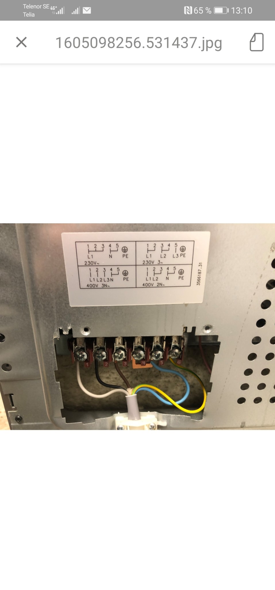

bygghus #1 Medlem · Skåne · 12 inlägg 15 nov 2020 15:58 bygghus Medlem Skåne 12 inlägg 15 nov 2020 15:58 #1 Hej. Har det någon betydelse om jag kopplar nollan (blå) på 4an eller 5an. Den är ju byglad Inloggade ser högupplösta bilder Logga in Skapa konto Gratis och tar endast 30 sekunder
prototypen #2 Medlem · Västerbottens län · 18 064 inlägg 15 nov 2020 16:02 prototypen Medlem Västerbottens län 18 064 inlägg 15 nov 2020 16:02 #2 Som du skriver, de är byglade och då kvittar det om det är 4 eller 5. Se till att båda skruvarna är dragna. Protte
