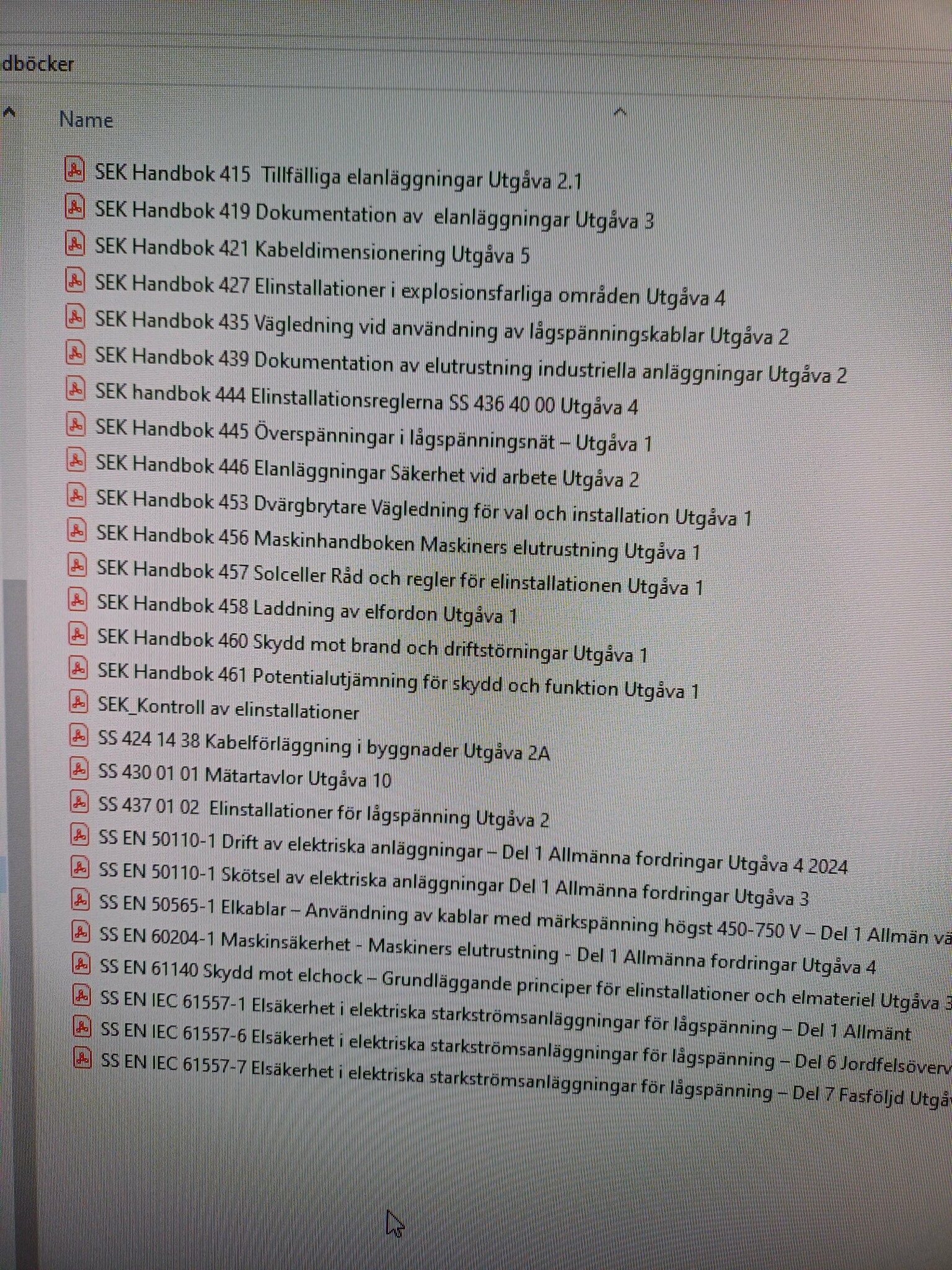

Här är dom regel böckerna jag sitter med varje dag

Poängen med bilden för regler är att det finns mer än bara SEK 444 när det kommer till ämnet
Har inget annan betydelse, men bara titta i en bok löser inte alltid en fråga eller ger ett bra svar.
Mitt jobb består i att läsa och tolka regler, därav resten, har du bara 1 fråga kan du i många fall klara dig med kanske 1 bok, jag hanterar frågor som gäller många olika verksamheter.
Hoppas det besvarar din fråga bättre.

Jag ber dig inte om långa citat från böcker, jag ber dig förklara med egna ord vad som utgör personskydd i dessa tre fall.

Min invändning var att du svarade med ett långt och väldigt intetsägande inlägg som varken svarade på ursprungsfrågan eller någon annan fråga men däremot påstår att en dvärgbrytare inte utgör något personskydd. Därav min fråga till dig om vad som utgör personskydd i en normal elanläggning.
