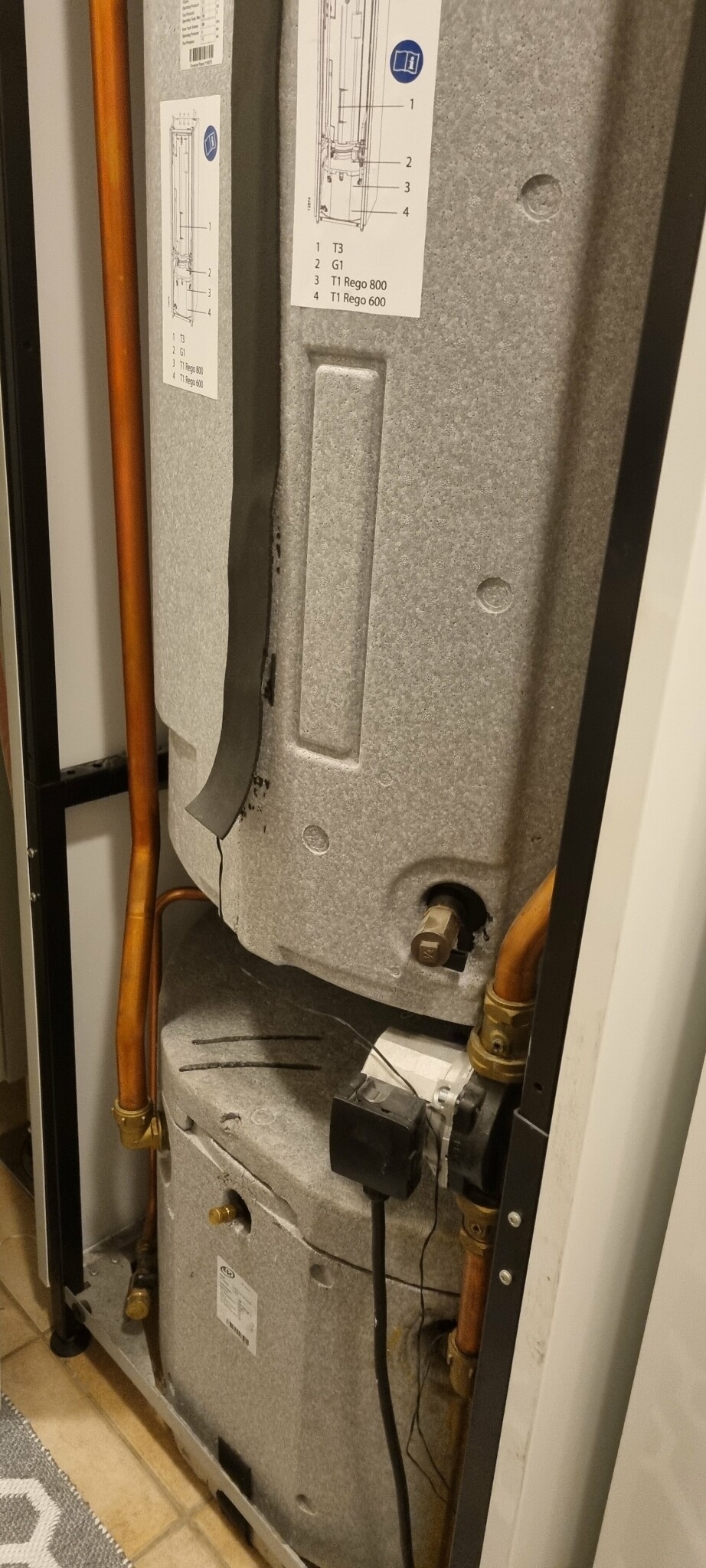

Hej, Jag har en svår nöt att knäcka (tror jag) och hoppas nån/några kan hjälpa till.
Först en beskrivningen av problemet: Trycket I värmesystemet sjunker till 0 (noll) efter 12-24 timmar från att jag fyller på (till 1bar).
För det andra, liten beskrivning av värmesystemet: IVT värmepump, med två tankar för varm vatten, en större för hushåll varmvatten och en mindre (arbetstank) för Vatnneburen golvvärme. Mellan dessa tankar finns expansionkärl och själva marometer som visar trycket.
Värmepanna med rör och ledningar i ett utrymme, säkerhetsinformation och etiketter synliga.

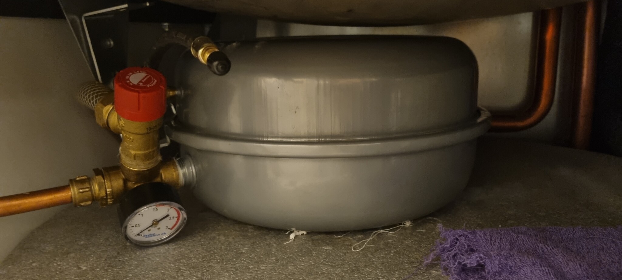

Expansionskärl, röd ventil, manometer, kopparledningar, teknisk installation, under bänk, lila trasa.

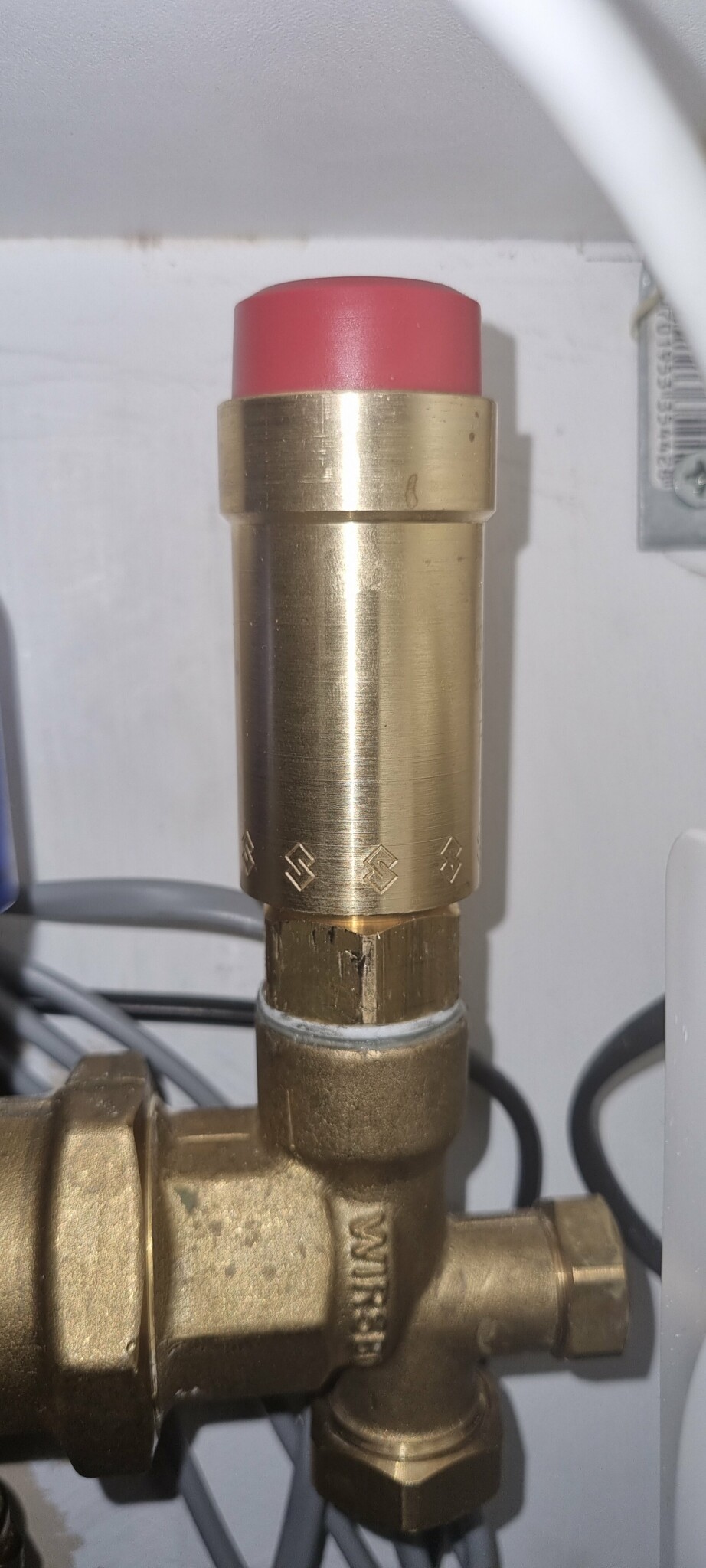

Kollade att expansion kärl har luft genom att trycka in luft ventilen (Den som bildäck ventil i bilden ovan), ingen vatten kom ut. Bytte säkerhetsventilen (röd hatt bakom marometern i bilden ovan)

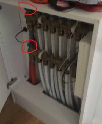

Och sist Spolade alla slingor för att få bort luft (fikor). Installerade automatiskavluftare både på nedre och övrevåning.

Nej, man ska inte behöva fylla på vattnet varannan dag. Det vatten du fyller på måste ju försvinna någonstans. Jag skulle börja med att kolla säkerhetsventilen me trädgårsslangen på andra bilden om den läcker ut lite. Leta var den går å se om det droppar där
S0MMER
Som tidigare nämnt, kolla säkerhetsventilen vid exp kärl, ibland kan denna behöva motioneras lite, öppna och stäng några gånger.
Säkerhetsventilen är nyligen bytt.
Läste nog lite slarvigt. Ja då är det lite dektetivarbete att hitta läcka. Någon golvärmeslang som fått spik i sig någongång å nu börjat läka

Även när jag stänger av tillförsel till slingorna och returen (grön kran uppe o nere i bilden) så fortsätter trycket att gå ner lika snabbt. :(
  • Garderob med öppen dörr som visar ett rörsystem med flera ventiler, två markerade med röda cirklar.

Börja med att kontrollera/mäta förtrycket i expansionskärlet, att bara trycka på ventilen räcker tyvärr inte 🙃
Daniel 109
Visst ska det vara 0.5 bar i expansionslärlet?
