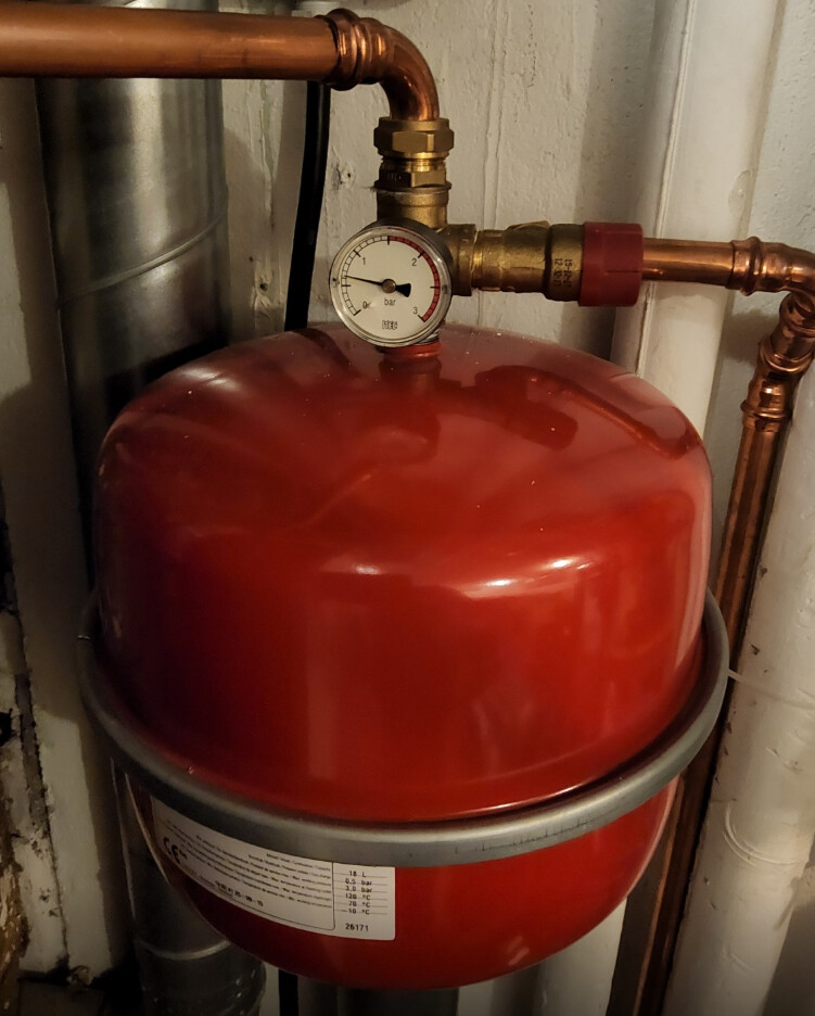

Vad är normalt arbetstryck för vettenburen värme i ett tre-plans hus?
Vi är nyinflyttade och det blir inte varmt i hälften av elementen på övervåningen. trycket är under 0,5bar i expansionskärlet. Jag smygde upp trycket till 0,7bar ungefär innan jag insåg att jag borde undersöka vilket det normala trycket är.

Har du ingen visare på manometern som säger bör-trycket?, ofta röd påmålad glaset som vrids till tänkt nivå eller en manuellt ställbar visare, gäller när anläggningen tryckhålls med en hydropress.
Är det expansionkärl, ofta inisolerad på vinden så fyller man sakta på tills det börja rinna ur ett skvallerrör - antingen med ett rör tillbaka till pannrummet med en synlig utlopp vid en golvbrunn eller låter man röret går ut genom fasaden och det börja pissa på utsidan, speciellt om pannrummet inte var i samma byggnad och den som fyllde på kunde titta ut och se om det börja rinna.
Annars beräknas tycket på höjden från manometer till högsta punkten för översta elementet i våningarna + 3 meter till, och varje meter motsvarar 0,1 bar i tryck.
dvs är det 12 meter från manometer räkna till överkanten av översta elementet på översta våningen så är det 12 m * 0,1 Bar + 3 m * 0,1 bar = 15 m * 0,1 bar = 1,5 Bar.
Sedan om man missar på någon meter spelar inte så stor, så länge det inte blir för lite, vilket då märks att man inte kan lufta elementet på översta våningen (rinner ingen vatten och tom. kan börja suga luft) och vattencirkulationen genom elementet först börja porla och sedan upphör och elementet förblir kall.

Det röda fältet börjar vid 1,5. Men det finns ingen visare som går att vrida på för att ställa in ett börvärde.
Jag har inte sett nått expansionskärl, så antar att det är trycksatt.(?) Det finns iaf inga rör som mynnar ut bredvid en golv brunna annat än det övertrycksventilen på bilden samt ett rör som går från blandaren av varmvattnet.
Jag provar att höja till lite över 1 bar. Så får vi se vad som händer.

Expansionskärlet är den röda burken som fyller 70% av bilden. Så det är svårt att missaD dannan skrev:Det röda fältet börjar vid 1,5. Men det finns ingen visare som går att vrida på för att ställa in ett börvärde.

Denna är en hydropress som ersätter funktionen som expansions-kärlet normalt har - expansionskärl brukar under en trave isolering befinna sig på vinden i huset i fråga, och med tiden också gärna rostar hål eller fryser sönder när man i spariver snålvärmer huset och bränner pengar på sanering av vattenskador istället för värmekostnaden framåt vårkanten...
Nja, hydropress har man på en vattenpumpX xxargs skrev:Denna är en hydropress som ersätter funktionen som expansions-kärlet normalt har - expansionskärl brukar under en trave isolering befinna sig på vinden i huset i fråga, och med tiden också gärna rostar hål eller fryser sönder när man i spariver snålvärmer huset och bränner pengar på sanering av vattenskador istället för värmekostnaden framåt vårkanten...
Expansionskärl för slutet sytem i ett värmesystem.
Samma uppbyggnad med ett gummimebran med lufttryck på ena sidan men olika namn, helt motsatt funktion och gjorda för olika tryck
Expansionskärl för öppet system finner du dock uppe på vinden.
Expansionskärl är till för att ta upp vattnets volymändring vid olika temper med bibehållet tryck.
Hydropress för att lagra en vattenvolym med tryck (ersättning för till en hydrofor) för att avlasta vattenpumpen så inte den behöver starta så fort man förbrukar tappvatten.
