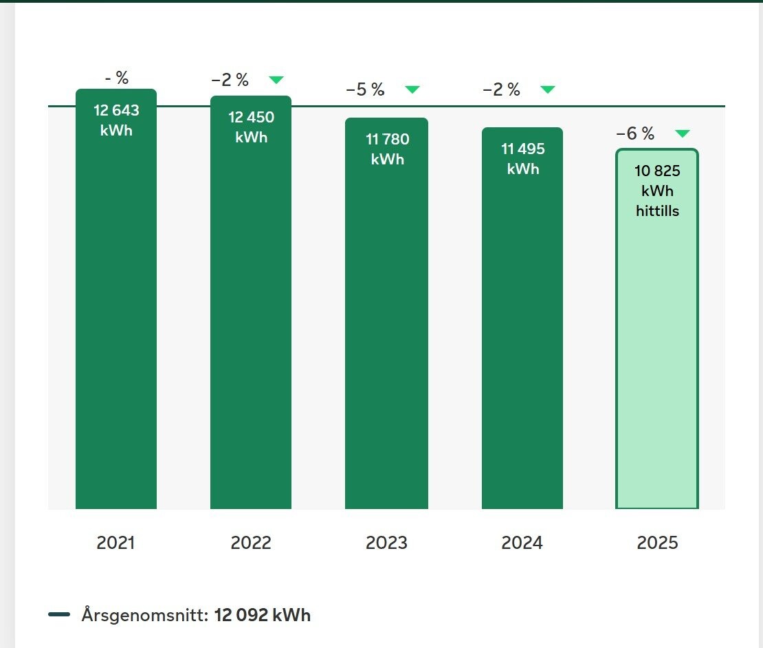

Totalförbrukning sista 5 åren, bild tagen 31 dec 2025
Stapeldiagram som visar energiförbrukning i kWh per år från 2021 till 2025, med en nedåtgående trend och 10 825 kWh hittills 2025.
Thomas.Eriksson5

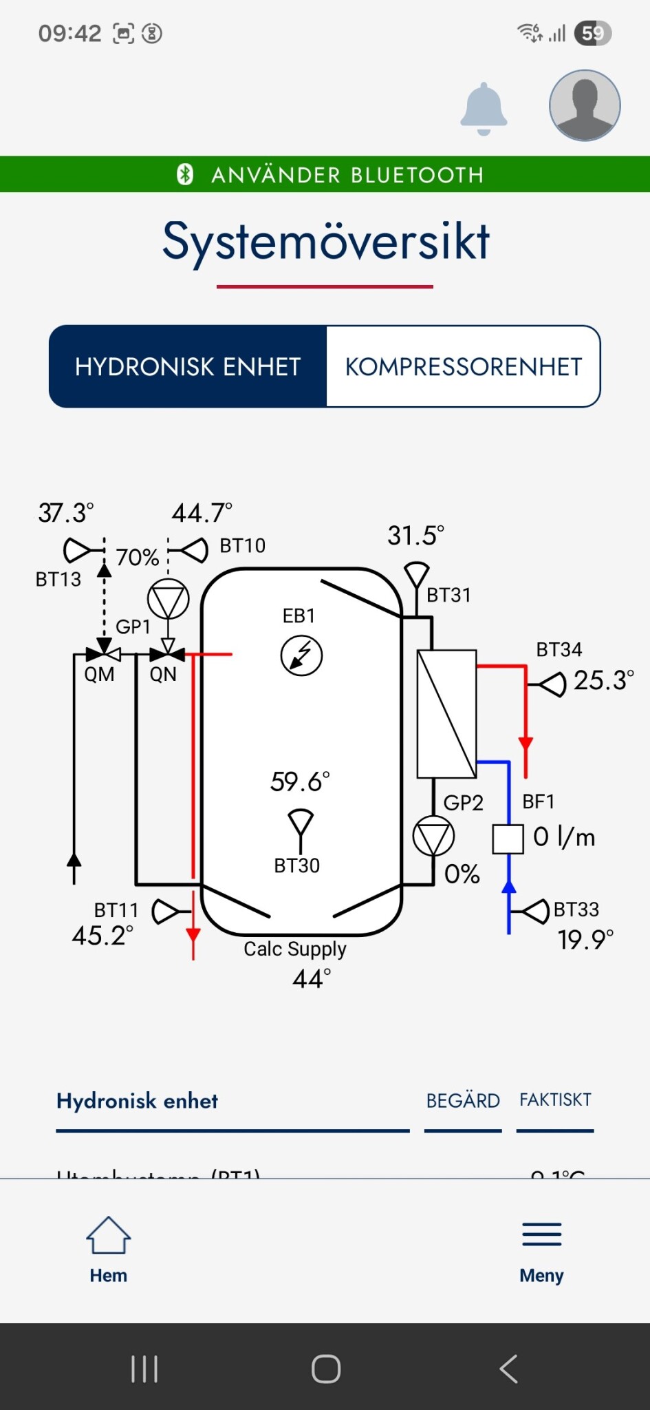

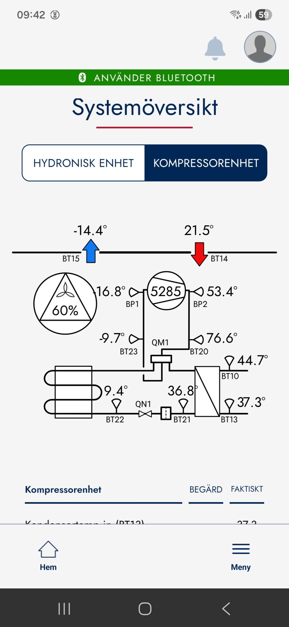

Jag har 23.5g inne just nu (eldar och har inomhussensorn i vardagsrummet), inomhusgivarn är inställd som styrande och på maxlmalt. Jag tycker det är konstigt att kompressorn ligger och kör 5200 varvtal även när det är såpass varmt inne?
Har smartcontrol i , eltillsats av. 22grader inställt på pumpen.... Märker att min elförbrukning är ganska hög även om jag eldar hela dagen..
148kvm enplanshus
  • Diagram över värmesystemets hydroniska enhet, visar temperaturer och flöden, med rubrik "Systemöversikt" och menyalternativ för olika enheter.
  • Översiktsskärmbild av ett värmesystem som visar temperaturer och flödesschema med kompressorns varvtal inställt på 5285.
