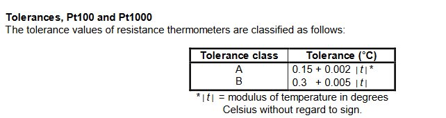

Beror för givaren i grunden på vilken klass den är utförd. Men PT givare är oavsett en bra typ som normalt duger för det jag kan tänka mig du har i ditt fall.
Betydligt viktigare är hur den är monterad så mätvärdet är representativt. Det gäller främst tex placering i rör och via olika dykrör osv men även på elsidan med två-, tre- och fyrledaranslutning olika ev transamittrar mm.
Så i ditt fall kanske mer värt att du får en korrekt bedömning av helheten, själva givaren är nog ok och minsta problemet.
Som ovan, noggrannheten på dessa sensorer är hög. Se ett urklipp från ett tekniskt dokument från Kongsberg.
Detta är toleranser som lär duga till laboratorier. En mätning i fläkt/värmesystem i hemmiljö lär många andra faktorer påverka mätnoggrannheten.
Vore intressant att få lite mer bakgrundsfakta omkring anledningen till mätningen.
Fläktar

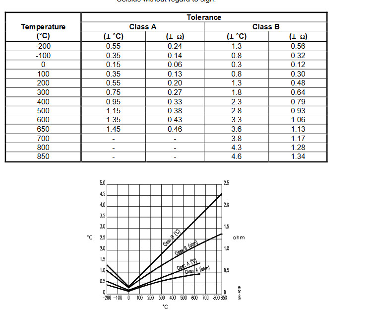

Behöver veta den procentuella noggrannheten för hela mätområdet har det för 0°C men behöver mer info.tack Gun Rydhög
Innebär detta minst 15% onoggrannet står ju 0.15 +E etompau skrev:Som ovan, noggrannheten på dessa sensorer är hög. Se ett urklipp från ett tekniskt dokument från Kongsberg.

Du behöver som sagt se till hela mätsystemet och rör det tex energimätning värme är flödes/volymmätningen den sämsta delen. Just PT givarna kan du bortse från om det inte är tekniskt fel på just något exemplar eller montagefel.gun Rydhög skrev:
Ta in oberoende hjälp för kontroll och bedömning det hjälper dig inte mycket med datablad om du inte är lite van vid området åtminstone.
