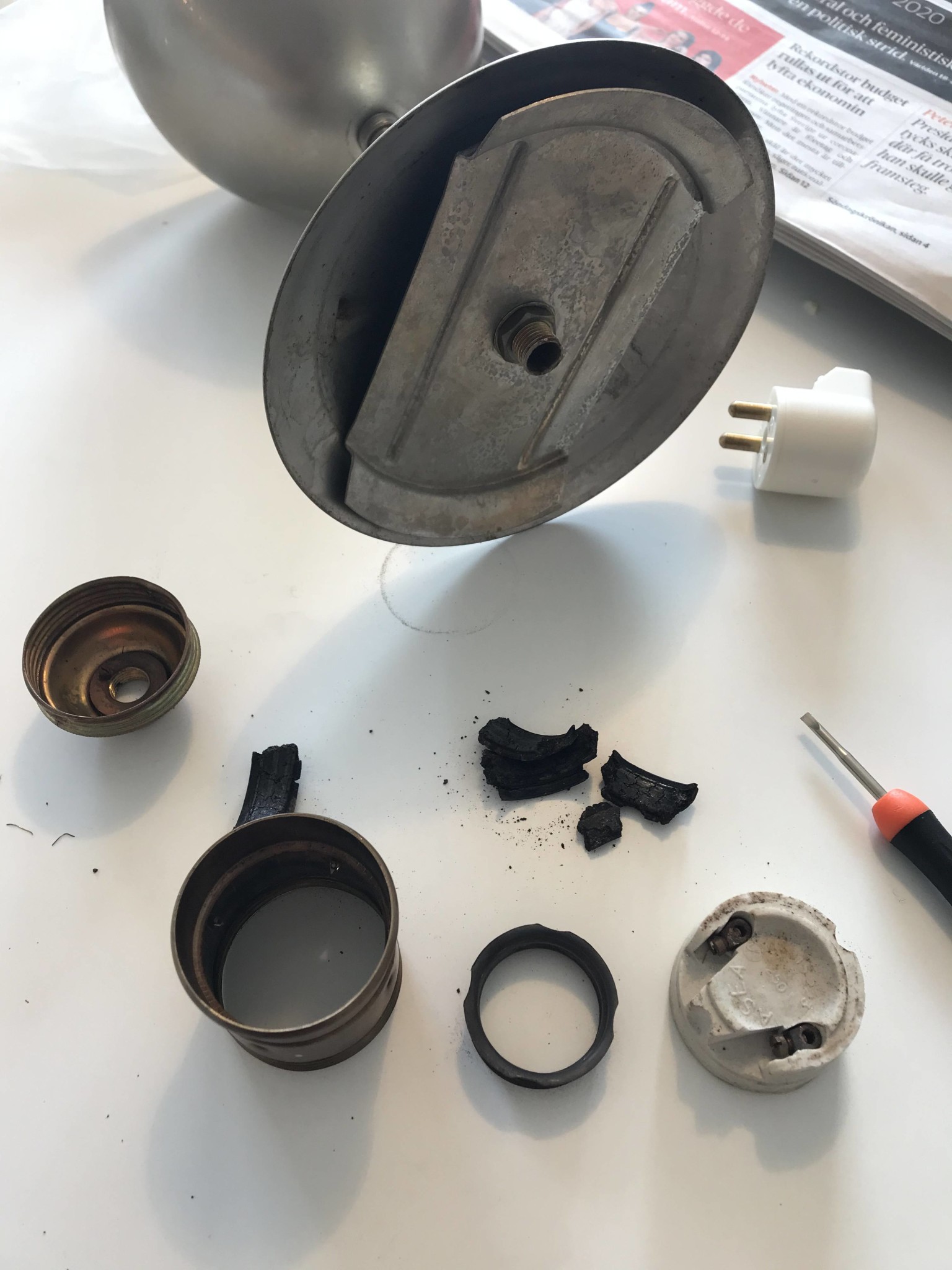

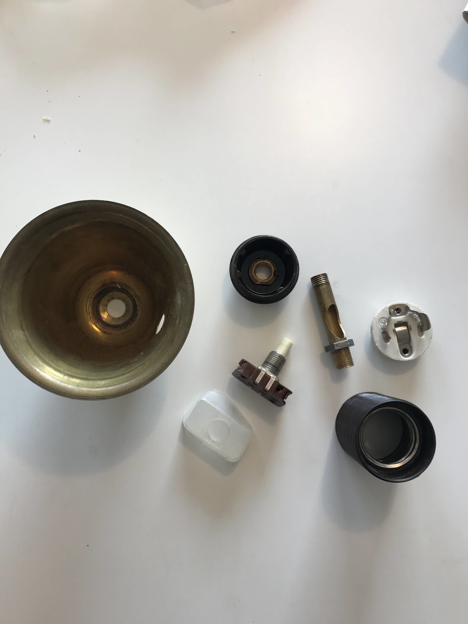

Börjat med de första nu och vill se så jag tänker rätt.
nr1: en golvlampa där sladden löper genom stången utan avbrott fram till sockeln beskriven nedan. En dragavlastare sitter under lampfoten.
Isärplockade ser ni de olika delarna nedan. En tryckbrytare, lamphållare samt sista biten som sladden kommer upp igenom med hål för att leda ut sladd till brytare och tillbaka.
Tänker att jag behöver sladd, ny tryckbrytare och lamphållare (kan jag lita på att det är samma gänga?) samt att jag gärna skulle ha någon form av extraisolering runt sladden vid hålet i mässingstolpen? Kan det räknas som dubbelisolerat då? Behöver jag ha en dragavlastare någonstans i sockeln också

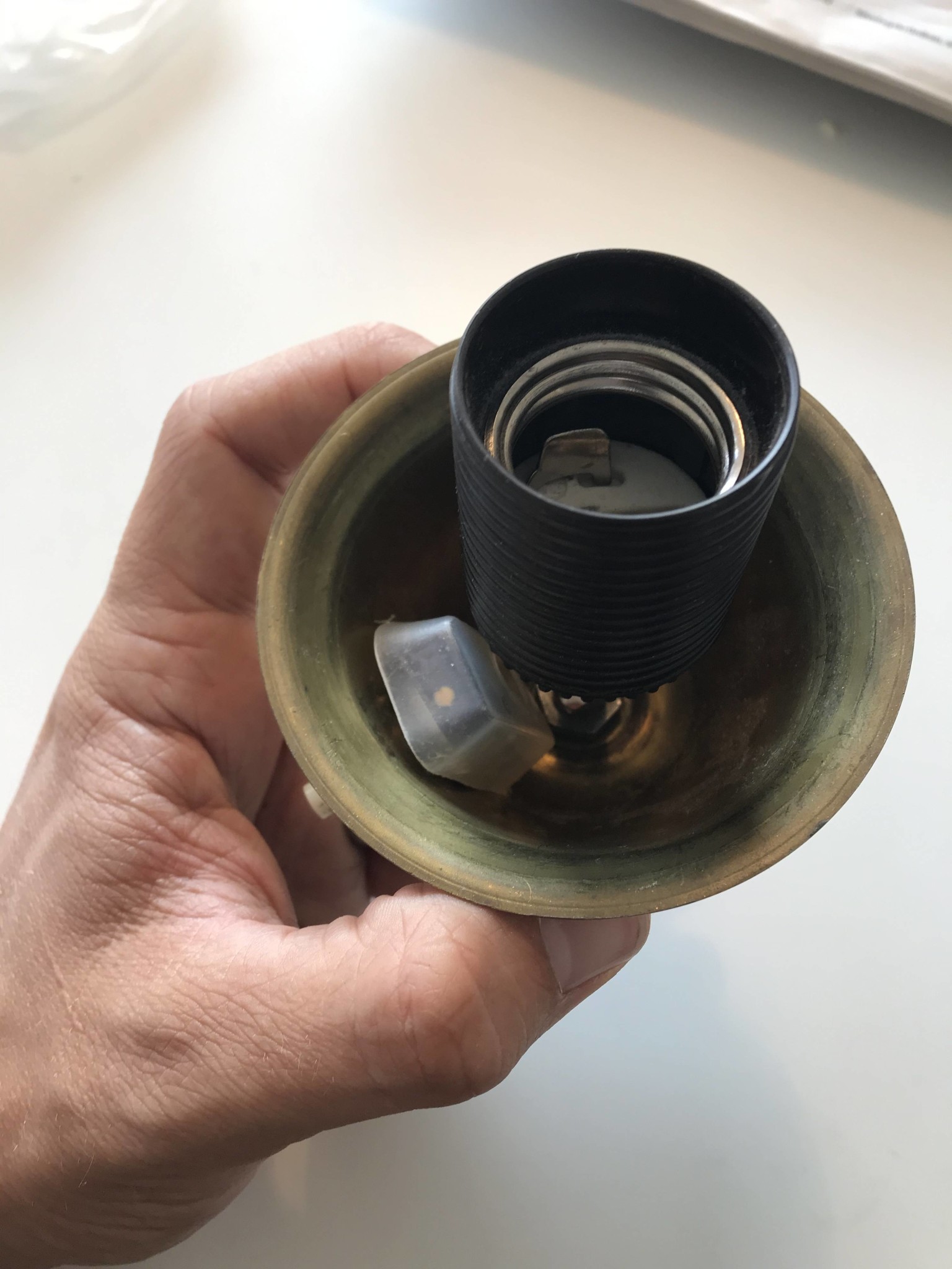

Och här är nummer två. Här var plasten helt torr så föll sönder när jag tog isär hållaren. Här löper sladden genom en stång obruten direkt in i lamphållaren så inga större svårigheter så långt. Det enda här är vad jag ska sätta dragavlastaren då jag behöver gängan i hållaren för att fästa mot själva lampstången. Nån form av adapter däremellan??Bo.Siltberg skrev:

Golvlampan verkar lite svår att bygga om till dubbelisolerat om du måste ha kvar den typen av strömbrytare. Kabelmanteln måste löpa hel genom rören och skalas upp först i omedelbar närhet till strömbrytaren, där de enkelisolerade ledarna behöver hållas borta från metallhöljet, t.ex mha skyddsslang. Men det verkar trångt, och strömbrytaren har okänd grad av isolering.
Om det fungerar så finns lamphållare med inbyggd strömbrytare, https://www.clasohlson.com/se/Lamphållare-E27-med-strömbrytare/p/32-1866, det finns fotströmbrytare som monteras på sladden, och det finns fjärrstyrda strömbrytare som sätts i uttaget.
Någon dragavlastning behövs inte vid lampsockeln då det finns i lampfoten. Lampsockeln ser också fin ut och behöver inte bytas.
Din andra lampa ser ut att vara en taklampa? Om den då har en kort anslutningskabel med lampstickpropp så är det inte superviktigt med en dragavlastning, men den kan även i detta fall göras i kupan.
