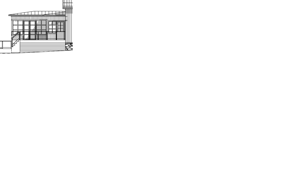

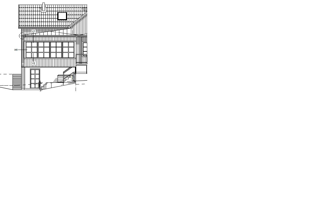

Vi håller på att bygga till vårt hus. Vid det tekniska samrådsmötet så frågade handläggaren om takkonstruktionen och ventilation. Jag sa att jag inte visste hur det är tänkt eftersom det inte framgår på konstruktionsritningen. Ritningen är gjord av en konstruktör som vår arkitekt har anlitat. Konstruktören verkar inte ha tid att svara på fler frågor och tycker antagligen att detta är något som byggarna får lösa. Detta är inte tillräckligt för att stilla mitt kontrollbehov.
Taket är ganska komplicerat med ett pulpettak som övergår i ett valmat sadeltak. Taket ska vara täckt av bandfalsad plåt. Spannet yttervägg till yttervägg är ungefär 6 meter.
Min fråga är om det räcker med takfotsventilationen enligt ritningen på båda sidor av den valmade delen respektive bara i nerändan på pulpetdelen, eller om det behövs ventilation på nocken på valmade delen respektive i överändan på pulpetdelen?

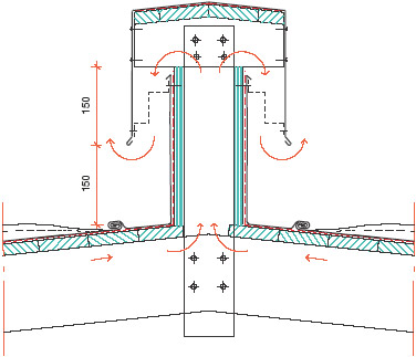

Luften i spalten måste ta vägen ngnstans. Så ngn form av frånlufts utsläpp som tex nockventil (eller annan ventil) behöver du sannolikt.

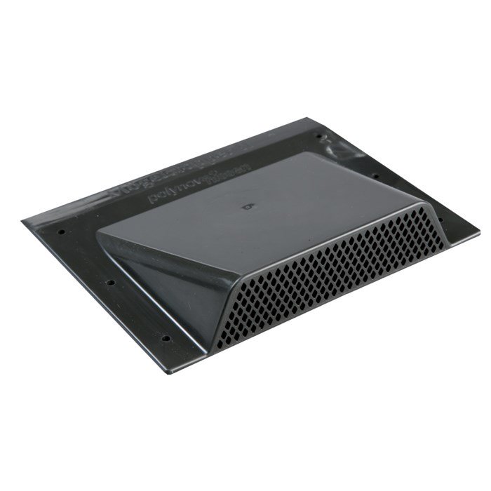

Jag har hittat olika konstruktionslösningar för nockventilation, men de blir ganska komplicerade och det blir en förändring som påverkar hela takkonstruktionen. Jag tycker inte man brukar se sådana här uppstickande nockar på villor. Finns det tumregler om hur brett takspann som kräver nockventilation? Jag har inte hittat när jag har surfat runt.
Om man har en modern konstruktion med fuktspärr behövs i princip ingen ventilation.
Vill du inte ha ventilerat taknock så kan du köpa små plastventiler och sätta dessa mellan varje takstol så långt upp du kan, dessa monteras ovanpå råspont/papp och under takpanna (om du nu tänkt ha takpanna).

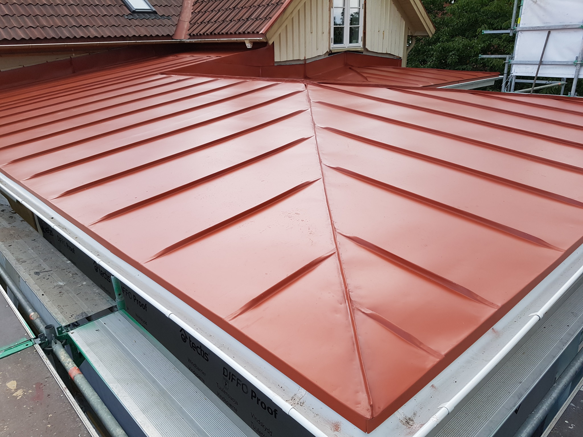

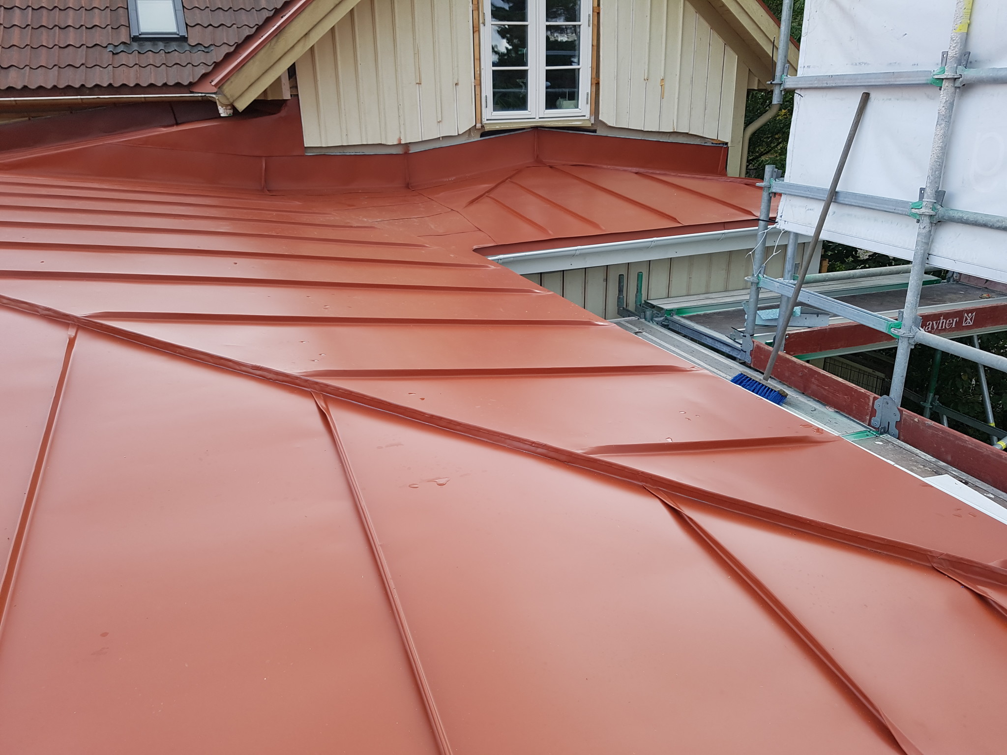

Vi struntade i nockventilationen och hoppas att det kommer att funka ändå. Pulpettaksdelen har ventilation i överändan mot fasaden. Här är bild på hur det blev:

Mikael_L
Jag antar att det är sån där takfotsventilation enligt ritningen i första inlägget, på bägge sidorna.
Då brukar det ventilera hyggligt bra när det blåser lite, dvs in på ena sidan och ut på andra.
