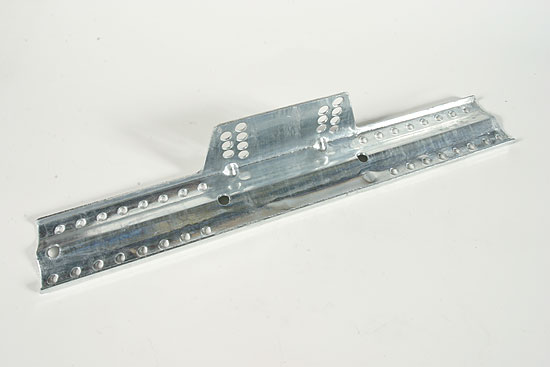

Ska montera solpaneler och då blir mitt nuvarande nockräcke i vägen. Tanken har varit att flytta det till norrsida om nock men vill inte plocka bort fotplattan som är skruvad igenom takpappen. Problemet är att det inte går att bara köpa fotplattan. Har kollat via en återförsäljare. Så det blir bra dyrt då jag måste köpa nytt kit.

Det är Benders men enligt Bygma så går inte fotplattan att köpa lös. De kunde dock fixa fotplatta+rörfäste för ca 215kr/st, jag behöver 10 st.
Det ser ut att vara samma fotplatta som weland stål, o den finns löst hos iallafall bevego
Det ser väldigt lik ut, här kommer bild på benders fotplatta:
Metall fotplatta från Benders monterad på ett tak med betongpannor, synliga skruvhål och skuggor i solljus.
https://www.welandstal.se/?ID=NOCK_TAKFOTSRAECKEN&sLang=sv-se
90kr/st via Ahlsell som jag kan handla på.
Rickard.
Ett rimligt antagande är att bender inte tillverkar eget så ser det ut som weland så är det weland.
