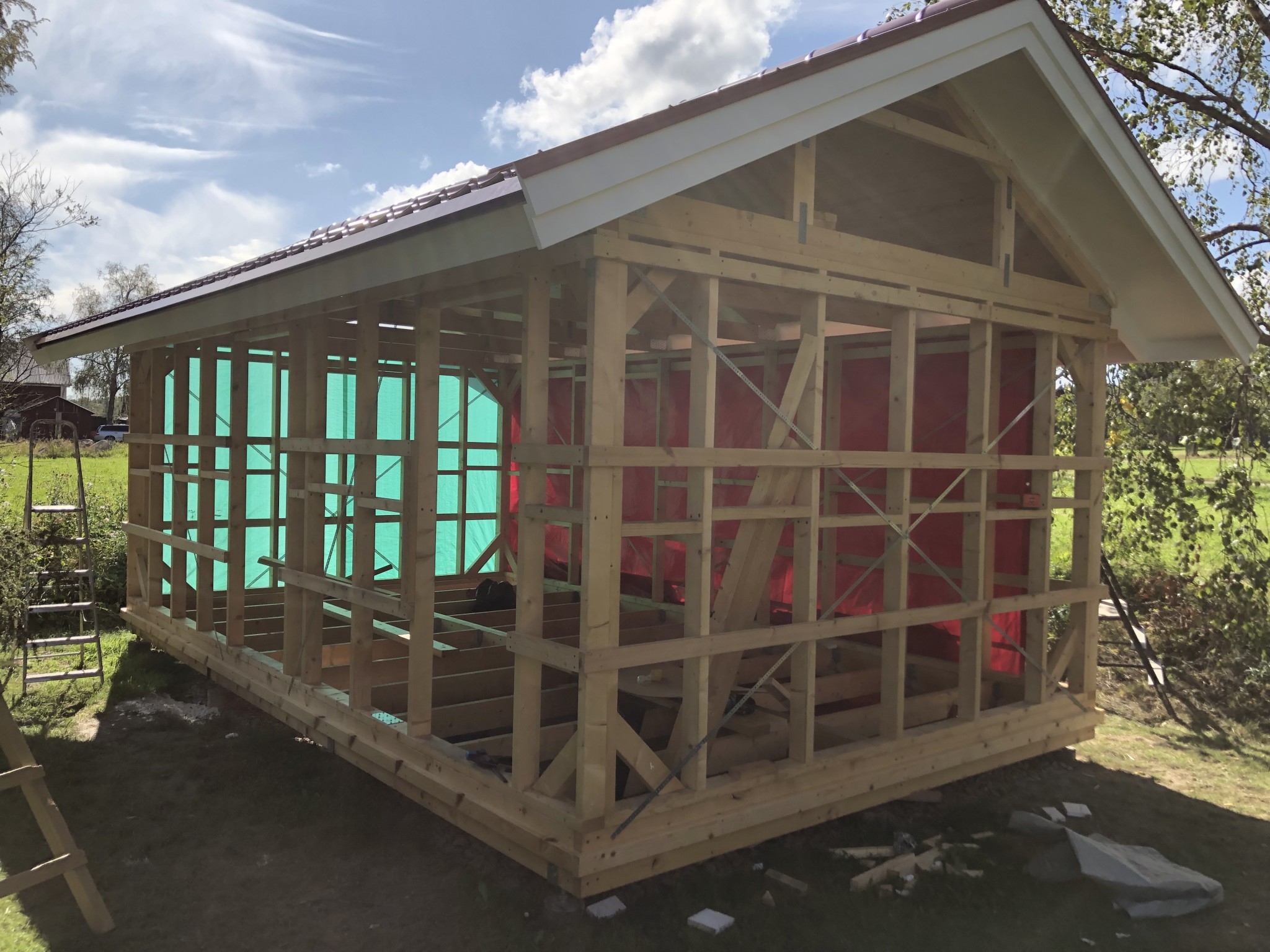

Hej! Har fått upp plåttak och vindskivor på uthuset jag bygger. I morgon tänkte jag skruva nockplåt. Kollade hur ändlocken passar idag. Är det meningen att de ska tryckas fast? Ska man böja till nockplåten så locket går på lättare? Skruva locket? Annars känns det som locket kommer fjädra iväg. Se bild
Hand håller ett brunt ändlock för nockplåt framför ett pågående bygge av uthus.
Om jag lyckas böja in plåten en aning så passar det också takvinkeln bättre men ska man göra så?

Nockplåten ska "tryckas ihop" för att passa takvinkeln, så då kan du se till att locken passar.
Varför man inte gör tak först som du gjort är att vinden lätt kan få för sig att se till att man får börja om från början. Skynda på med vindduk och spikläkt minimun.

Tänkte inte på det men ska vinden lyckas slita loss råspont och allt? Ska jag sätta fast locken med ett par farmarskruv? Och har man bara tur om locken passar aktuell takvinkel?

Vinden är bra mycket starkare än vad man kan tro i rätt förhållanden. Finns exempel i Norge där flera tak blåste bort med takstolar och allt, enda skillnaden mellan dom som klarade sig sig och dom utan hatt var att underspikningen inte var klar så vinden fick öppen väg in på vinden (kan det heta tunneleffekt?) . Mest troligt går det bra för dig.
Du kommer inte ha några problem att anpassa nockplåten så den kommer passa både ändlock och takvinkel om allt är som det bör (fabrikat?) . Har aldrig jobbat med plast så jag vet inte riktigt men farmarskruv och lite kännsla på avtryckaren borde funka.

Hade de i Norge också öppna stommar? Jag har gaffelankare i varje takstol, två långa skruv i varje knutpunkt samt 5 vinkeljärn på båda gaveltakstolar. Hoppas taket får ligga i fred.

Apropå blåsrisk för taket kanske jag kan spika upp presenningar. Har så det täcker en långsida plus en gavel ungefär. Skulle det minska risken att taket blåser bort?
Men hjälper tillfälliga presenningar? Jag vill undvika vindpapp för att kunna njuta av ytterpanelen inifrån ;)

Sådär. Presenningar mot öppna fält. Bygger de andra två väggarna först. Falsk trygghet?

Kom på också att jag kan sätta vinkeljärn under varje takstol för att stabilisera ytterligare.

Som i bildexemplet ovan; risken att enbart taket sticker iväg är väl inte den enda/stora faran. Risken är ju att hela konstruktionen lättar. Har också en bekant som började bygga taket på nya garaget först. Där vred sig hela konstruktionen till en hög "plocke-pinn" efter en blåsig dag. I ärlighetens namn hade dom nog slarvat med stagningen i väggarna där också...
