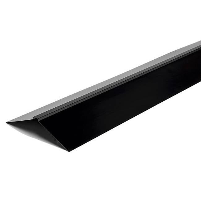

Tänkte inte på det när jag köpte, men nockplåten nedan möjliggör ju att vatten kan tränga in från sidan där vid toppen. Ska det tätas med något? Andra fabrikat saknar det där extra vecket… konfunderad..
Svart nockplåt med veck vid kanten, vilket kan orsaka vatteninträngning från sidan.

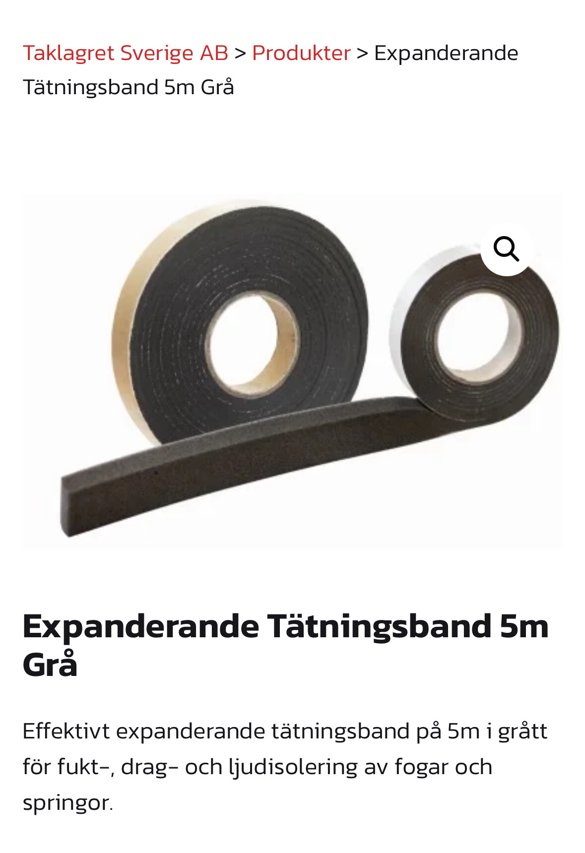

Något sådant kanske..
  • Expanderande tätningsband i grått, 5 meter, för effektiv isolering av fogar och springor mot fukt, drag och ljud.
Vad är det för fabrikat på nockplåten?
Där lägger man ett nockband.
Dessa nockplåtar är bara skit, dom är för korta, ska vara minst 35 centimeter ner på taket. Vad för tak har du, ser det ut dom tegel eller är det s,k TP-plåt.

E
Jag köpte TP20 plåt från Lindab. Dock var deras nockplåt slut, så jag åkte t byggmax och köpte. Lindans nockplåt ser inte ut som byggmax, den saknar knicken i toppen
Ja det blir nog nåt sånt.
TP -20 plåt. Dom nockplåtar som finns på varuhusen är för korta. Sen så för att inte vatten ska blåsa in under nockplåten ( det beror en hel del på vilken lutning taket har ) . Brant så blir det svårare för vatten att blåsa upp. Nu är det mycket jobb att göra som jag har gjort. I dalarna under nockplåten, så har jag vikit upp botten med en polygrip, kanske 1 cm uppvik, det blir svårt för vatten att komma upp och rinna in baklänges.
Det var en takplåtis som tippsade om det, samt att ha plåtar som går ca 35 cm ner över taket.
Det kommer inget vatten baklänges på mitt stora förrådstak, absolut torrt.
