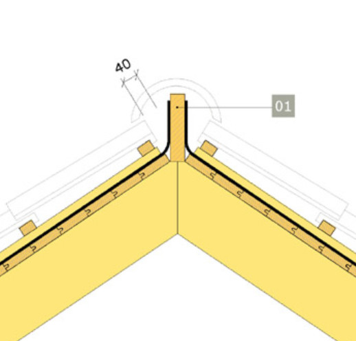

Vi skall byta ett gammalt tak på ett förråd/skjul. Idag är det takpannor på hälften samt eternit på andra halvan. Eterniten är skruvad direkt på takstolar utan någon råspont medans pannorna ligger på plankor som ligger längs med takets lutning (tvärt emot hur man idag lägger råspont.
Eternittaket är över en förrådsdel med gjuten platta medans pannorna ligger över skjulet som har jordgolv. Tanken är att behålla de gamla brädorna då de är i fint skick och lägga råspont vid eternittaksdelen, i samband med detta förstärker vi upp takstolarna som eternittaksdelen ligger på med 45x120 reglar för att bära den ökade vikten. Borde vi även byta plankorna och sätta råspont även om de är i bra skick?
När vi sedan lägger underlagsduk skall den vara under nockbrädan, över nockbrädan eller som i figuren nedan? Vi kommer ju ha kallvind:
Schematisk ritning av takkonstruktion med nockbräda och råspont, infästning av underlagsduk visas.
Vilken underlagsduk skall man använda? Vi har kikat på både Mataki 380 samt yap 2200. Mataki tänkte vi i så fall använda dold spikmontering på.
