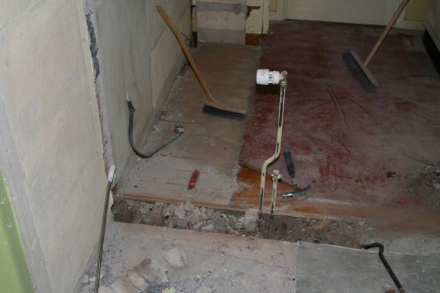

Vi har rivit en vägg mellan kök och matrum för att göra köket större. Tyvärr så är matrumsdelen något högre (1-2 cm) och problem med klickgolv och köksmontering kommer att uppstå. Hur kan man gå till väga på bästa sätt utan att regla om och byta hela undergolvet som består av plank på reglar som ligger i Sand/grus/koks.

En lösning kan ju vara att ni lägger något på det lägre golvet för att få upp det i nivå med det högre. Beroende på höjdskillnaden kan det vara 1 lager plyfa, 4 lager masonite, golvgips, golvspån, plank...Limma eller skruva det nya så du inte får knarr. Innan du lägger på det är det klokt att skruva hela undergolvet för att eliminera knarr (trist att upptäcka i efterhand).
En annan lösning är att du plockar upp det lägre golvet och salar upp reglarna som är för låga. Därefter lägger du tillbaka golvet och skruvar alltihopa. Vad du använder för att sala upp reglarna på det lägre golvet beror på höjdskillnaden. Det finns ju kanske NÅGOT virke på brädgården som motsvarar höjdskillnaden.

Tack för snabbt svar! Ska fundera vidare. Det är ingen höjdskillnad på andra sidan. Där det är höjdskillnad har det stått en platsbyggd garderob. Desto mer vi bryter upp brädor desto mer jobb blir det. Men det kanske inte finns så många genvägar i fallet.
