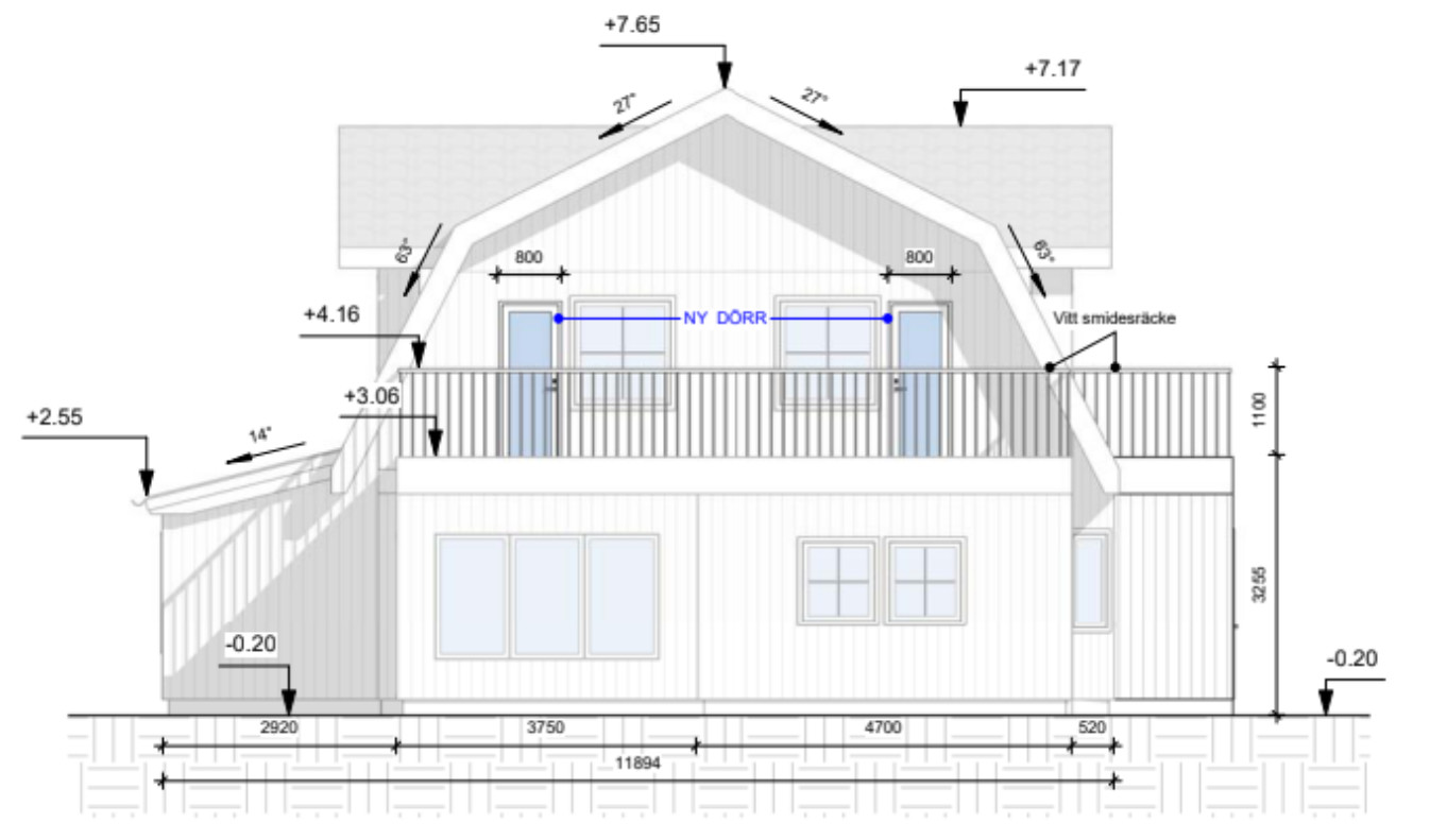

Vi har byggt ut vårt kök samt ett nytt uterum på nedervåningen och på taket har vi lagt trallgolv för att bygga en terrass. Nu söker vi efter den snyggaste lösningen för att montera balkongdörrar från övervåningen ut till terrassen. Kruxet är att golvet på terrassen sitter ca 30 cm högre upp än innergolvet på övervåningen. Hur hade ni gjort?
Alternativet jag tänker på är ett trappsteg på insidan och sätta balkongdörren högre upp med måtten 180x80cm istället för 210x80cm.
Fönstren kommer vi att ha kvar eftersom vi har radiatorer under dem, så det känns onödigt att hålla på riva i golv och annat för att förflytta dem.

Inåtgående dörr av standardmått, en avsats innanför på typ 15 cm höjd (eller vad som är lagom) och så blir det ett steg upp och ut på balkongen. Borde minska både risken att slå huvudet i dörrkarmen och att dörren blir allt för konstigt placerad?
