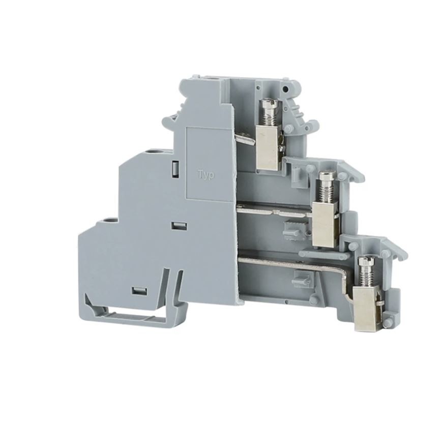

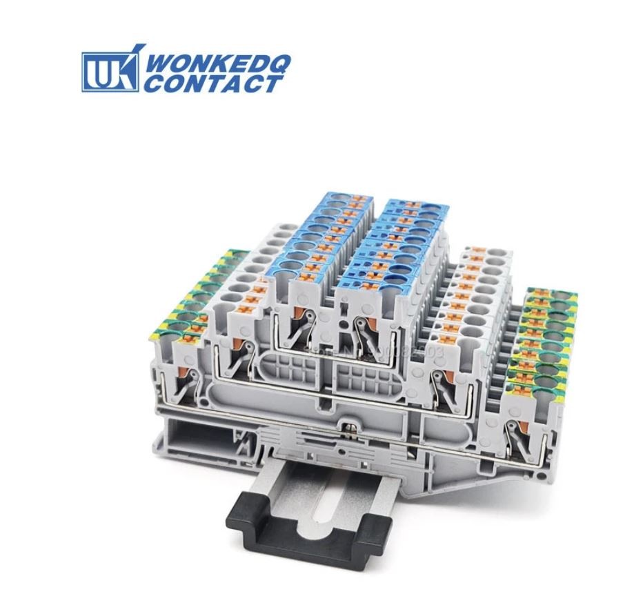

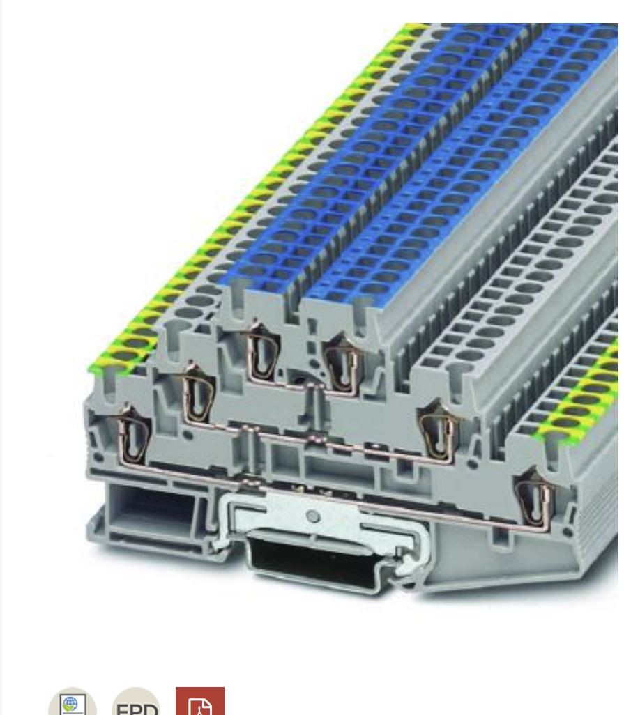

Lite vad jag hittat: Bild 1 Weidmuller, ca 70:- exkl moms, bara jord åt ett håll, plus i din skena, Bild två, Phoenix, jord åt två håll, och DIN ca 85:- plus moms. Bild 3 Kina 3 nivåer, enkel, ca 15:-/st inkl moms, Bild 4 push in, KINA ca 35:- inkl moms. Spontant gillar jag upplägget på Bild 1, om det är en bra lösning att jorda i din skenan. Annars lutar det av ren snålhet åt Plint bild 3 för 15:-/st.

Nu är väl snarast största frågan, skruv eller push-in. Jag kan komma ner i 25-30/plint via amazon.de mm. Så kina har jag lagt ner. Bäst pris får jag om jag väljer phoenix Push in, som på bild 2. men även Wago som på bild 1 går att få för överkomliga pengar. Phenix har en likande som Wago, mend en ahr jag inte hitta något vettigt pris på, ännu.

Nu har jag landat i att använda N/L/PE snabbplint med push in kontakt, som jordar via Din skenan.
Bäst priser går att få på Wago och Phoenix. Går att få tag på för 20-30:-/st inkl moms vid 50 pack.
Phoenix något billigare.
Finns det synpunkter på vad som är bäst??
Står mellan dessa:
Flervånings installationsplint (2003-7646) | WAGO SE
Installationsskyddsledarplint - PTI 2,5-PE/L/N - 3213950 | Phoenix Contact

Tycker Wago är bra, har använt dem en hel del och funkar utan problem för mig. Kan tänka mig att Phoenix modellen också är helt ok. Du har inte möjlighet att köpa hem 3-4 stycken av varje och känna på? Jag har, mer än en gång, haft med plintar att göra där jag gillar den ena modellen bättre men att just i aktuell kapsling passar en annan mycket bättre. Exempelvis om trådarna ska föras in från sidan (som weidmullern ovan) eller framifrån (som Wago). Det blir ju ÄNDÅ en viss investering så det du riskerar är några hundralappar för att säkerställa att du har tänkt på allt?M mojjen skrev:Bara jag själv som kommer med svar här, inte alltid det sämsta

phoenix absolut billigast, då Amazon.de vid 50 pack landar på 16:-/ exkl moms. Wago ca 25:- exkl moms.
Jag har nog gott om plats oavsett. Både Wago och phoenix ansluts framifrån på likartat sätt. Weidmuller har jag räknat bort, då jag inte lyckats hitta något vettigt pris på dom.

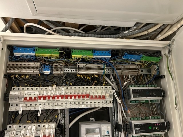

Bifogar bild, på hur det ser ut idag. Ursäkta röran, som jag brukar säga när det kommer gäster: )
Jord och PE Blocken kommer flyttas ner i skåpet. så gott om plats åt alla håll.

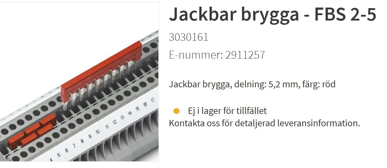

Man kan ju även sätta bryggkopplingar på tex nollplintarna för att få ner kablaget i skåpet. Frågan är hur skall man tänka dimensionerings mässigt. Om jag bryggar x antal plintar på nollan, så matar jag ju bara dessa med en Jordkabel internt i skåpet, men en kort sträcka. Jag tänker tex mellan Jordblock och Plint så drar jag tex 2,5m2 kabel till plint 1 som bryggar till ytterligare exempelvis 3 eller 5 st. Vart går gränsen?
Plintarna klarar 4m2 men det är rätt knölig kabel. så jag vill ju helst bara använda 2,5mm2 i skåpet undantaget mellan JFB och 0-Block samt från inkommande Jord till Jordblock och mellan jordblock. Där har jag 6mm2.
Det här är väl främst aktuellt till belysningsgrupper. Där är ju förbrukningen minimal. Men även vägguttag kan man ju vilja gruppera. Så man får ju ändå utgå ifrån att man kan få 10A på en utgång.
Scenarie 1, är ju om allt bryggat går på en säkring, då borde det bara vara att köra. då jag max får 10A
Men om jag vill köra det över flera säkringar, tex en individuell säkring till resp plint 1-4, Men att då de går till samma Nolla, vill jag gruppera dom 0 plintarna med en bygel istället och en kabel ner till jordblocket.
Är det möjligt?? teoretiskt kan jag ju då skicka 4 x10A fas ut till förbrukningarna, de har individuell Nolla hela vägen fram till plint, men från plint till Jordblock är det kanske 50cm gemensam 2,5mm2 kabel inne i skåpet. Problem??

?Det förstår jag, och har full respekt för. Men då jag inte vill använda 4mm2 kablar för plintkoppling, så är min fråga, hur mycket, om en alls kan jag brygga plintar med jackbryggor om jag internt använder 2,5mm2 kablage.E elmont skrev:
utgångspunkt:
Scenarie 1.
1 st 10 A säkring matar flera plintar. Här borde 1,5mm2 fram till plint 1 vara tillräckligt.
Scenarie 2.
Flera 10A Säkringar matar flera plintar, men med bryggad gemensam 0-matning till plintarna.
Det är väl denna tanke jag är högts osäker på om den ens är görbar.

Du kan lägga hopkopplingsbryggor för hela plintraden förutsatt att nollan är under samma JFB på samma sätt som du haft nollplint gemensam tidigare. Sen kan du lägga 2.5 mm2 till respektive första och sista plint i raden och till N om du dessutom lägger en i mitten också är du på ett enkelt sätt helt på det torra.
