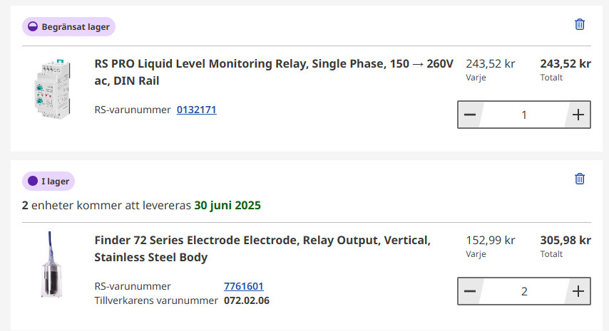

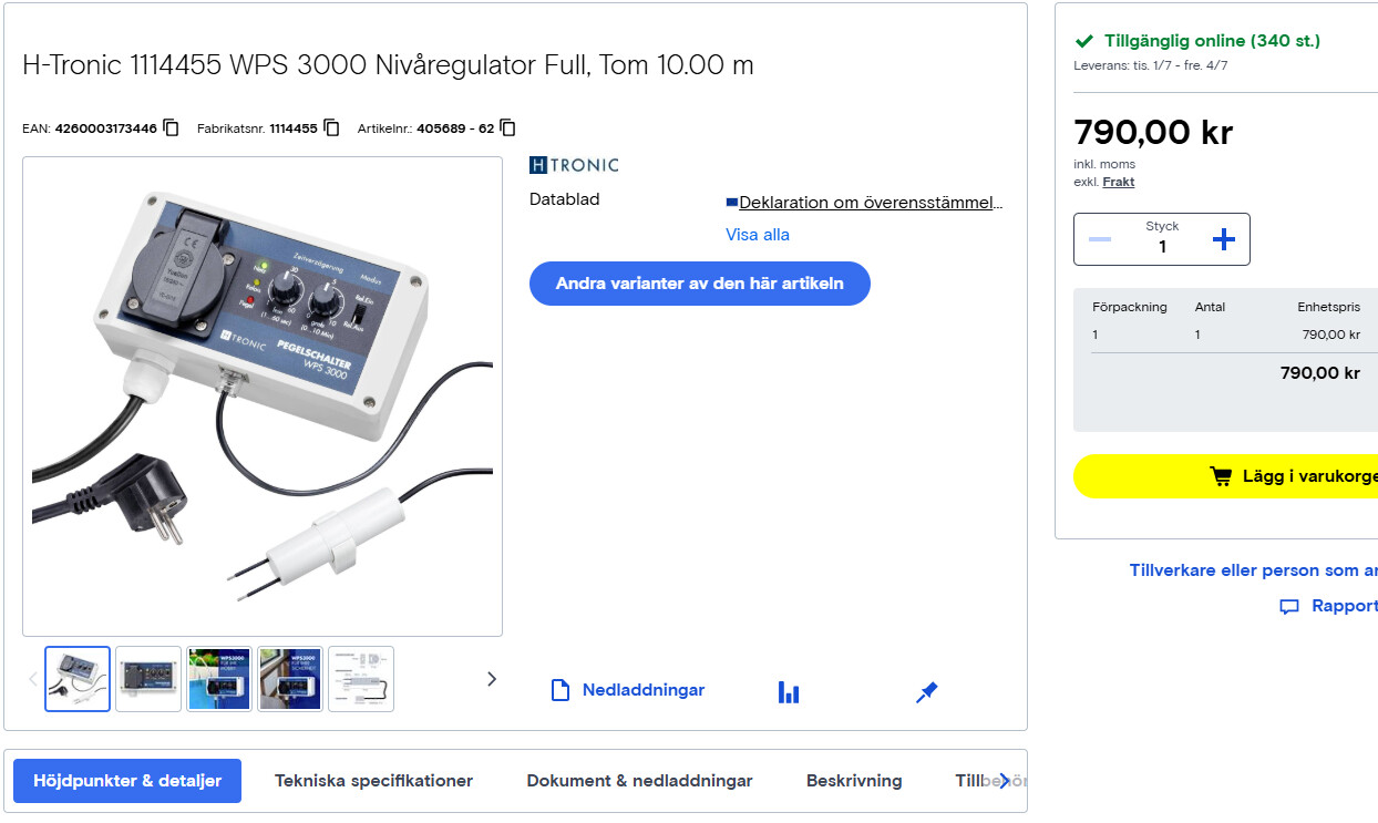

Jag har grävt ner en tank för insamling av regnvatten som jag ska använda till bevattning. Hade tänk använda en hydroforpump för att ta ur vattnen men behöver en nivåövervakning som bryter strömmen till pumpen vid låg nivå. Är långt ifrån expert på automation men har utarbetat tre alternativ som jag dock gärna tar input på.
Förslag 1:
För ändamålet avsett nivåövervakningrelä med två sonder. Lockande lösning som känns robust men har jag valt rätt komponenter?

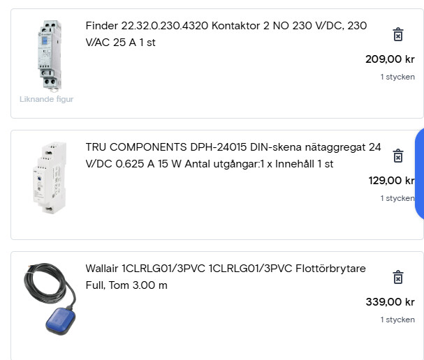

Relä samt trafo för att få 24 volt i vippa. Känns också robust men kanske inte lika precis som lösning 1 och kostar dessutom mer.

Dyrast och den som tilltalar minst egentligen men kanske funkar bra. Rädd att den bara ska hålla en kort tid och men bara kommer för ersätta den ofta.
Hur skulle ni ha gjort?

Enkla delar som kan bytas ut mot liknande om det havererar.
Men kontaktorn? Kan du styra den med just 24 DC?
Och just det flottören bryter spänningen så du måste tänka på vad du har för kontaktor. NO eller NC
Ni har rätt så klart. Denna verkar kanske mer rätt?
https://www.conrad.se/sv/p/finder-2...r-2-no-24-v-dc-24-v-ac-25-a-1-st-1217470.html
Gällande vippan så går den att konfigurerar i både NO och NC.
@Keld: Jag tycker det känns kymigt att mata 230 volt genom vippan men det kanske inte är ett problem?
Risken med att använda 24 V i en vakt som är avsedd för 230 V är att oxidskiktet inte bränns av. Vi brukar på jobbet säga minst 48, helst mer än 100 V i processnära vakter för att bibehålla säker kontaktfunktion i fuktig miljö och över tid

Vanliga vippströmbrytare likt alt 2 hade jag tagit, det är väl mer eller mindre standard.
De är robusta och funkar år ut och år in i smutsiga fuktiga miljör. Har en sådan liknande själv som kontroll hemma (högnivålarm).
Jag använder ett finder-pumprelä + de finder sensorer du listat. Det har fungerat väldigt stabilt.
Om man ville styra detta lite mer fritt skulle jag kanske lägga till jnågon shelly som kan anslutas på utgångarna och sedan har man "digitaliserat" finder reläet. Det kanske går att göra direkt med någon shelly och dessa mätprober, men så funderar jag kring min befintliga installation.
https://www.elfa.se/sv/nivavakt-fin...vx6Zz3_QVxpKPzhkYxATTl4NpBMjA99RoCgE0QAvD_BwE
