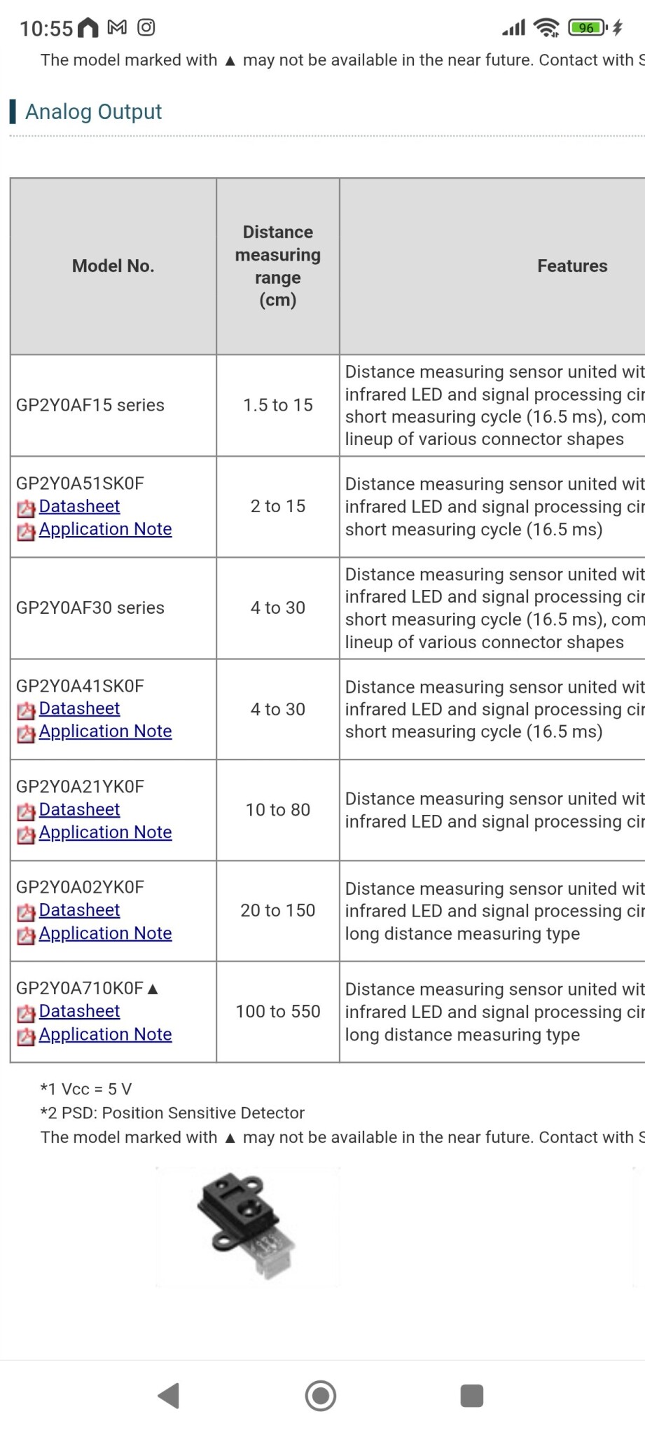

Sharp har en hel serie med optiska distansmätare som fungerar bra.
Finns färdigt bibliotek för Arduino.
Jag skulle rekommendera ultraljudssensor för pålitlig mätning när det är smutsig vätska med varierande transparans och partiklar.
Förutom fördelen att den generellt mäter alla ytor så är det trevligt att slippa ner och gröta i botten på en bajs-tank när givaren sätter igen eller går sönder.
Laser/infrarött kan fungera men kan ha problem med transparanta ytor.
Mekanisk nivåsensor lär vara av anpassad typ, slam och annat kan få flottörer att fastna. Det kanske också är en relativt korrosiv miljö.
