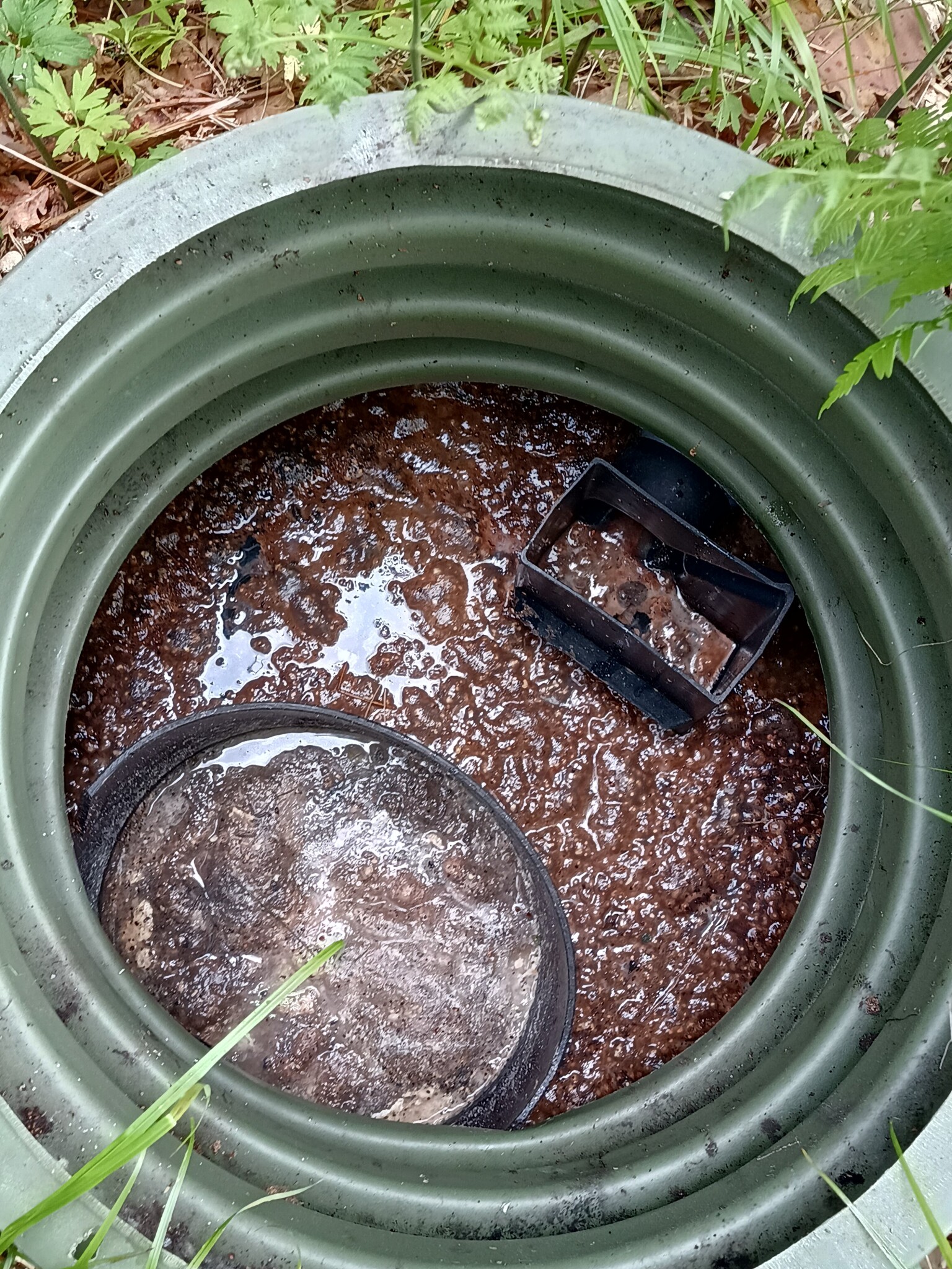

Vi har i stugan en avloppslösning för BDT bestående av en Fann slamavskiljare (2-kammare). Ca 10 år gammal. För wc har vi en sluten tank.
Jag har fattat det som att diskvatten etc kommer in i behållaren för att därefter svämma över till nästa. Jag trodde att den första behållaren var sluten för att avrinningen ska svämma över till andra behållaren. Jag bifogar en bild som visar hur det ser ut innan tömning och en som visar hur det ser ut efter. Det som förvånar mig är att det är ett hål i botten som gör att vattnet lätt rinner över till nästa fack.

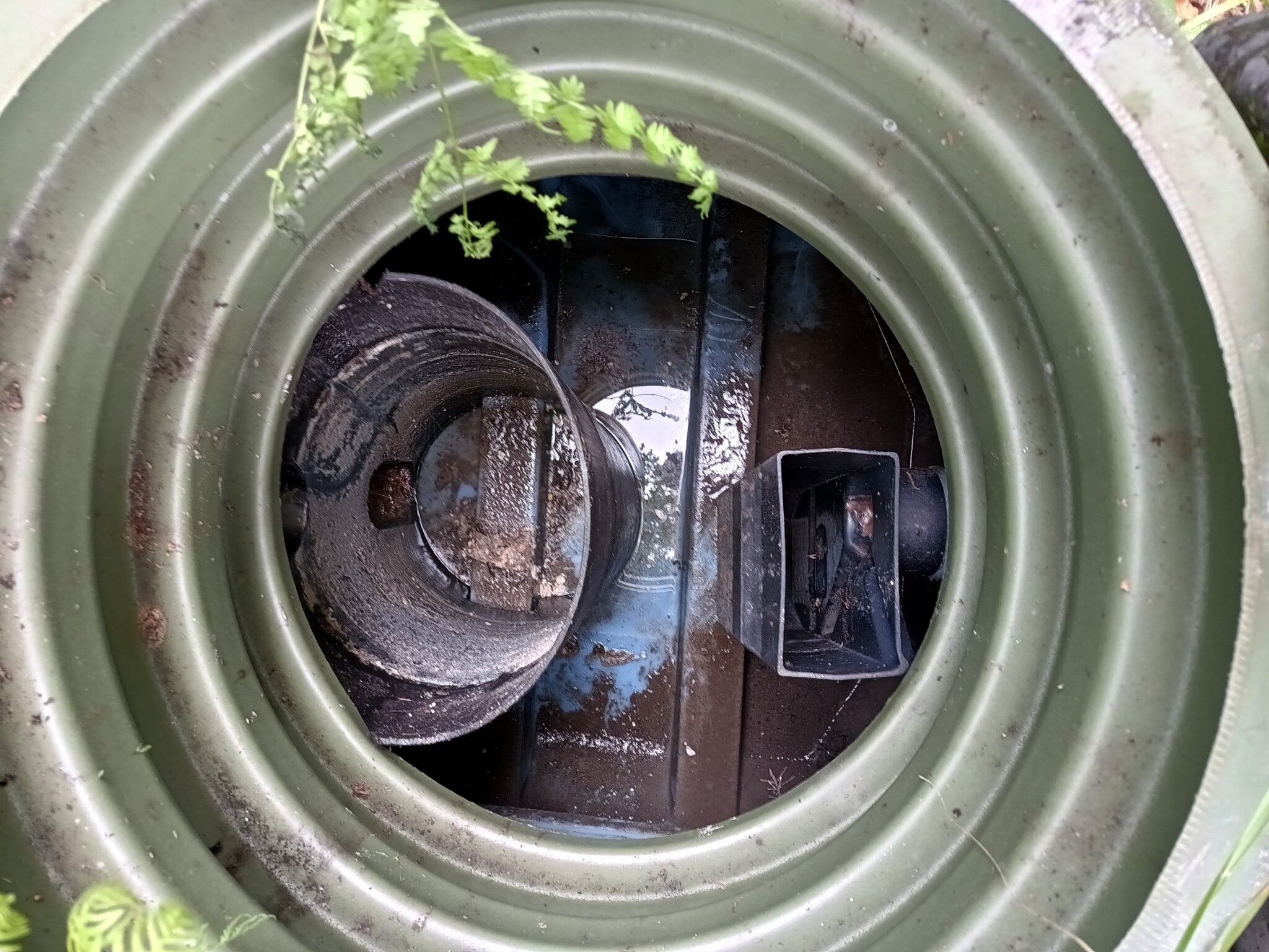

För avrinning till infiltrationen finns en plastkåpa som skyddar utgångshålet. Ska det vara så här?

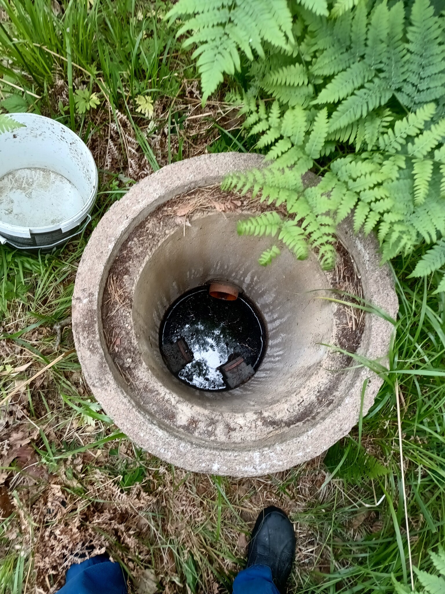

Ett par meter därifrån finns ett ventilerat cementrör med ett ingångshål 110 mm avloppsrör och dessutom två hål som jag tror går till infiltrationen. Bifogar bild även på det röret.
Verkar detta vara en ok lösning?

Det är mer eller mindre gängse designen på en BDT-anläggning, tycker dock att det är lite mycket slam i det platta T-röret mot infiltreringen före tömmningen, den borde vara rätt fri från flyslam, ja, om det inte har kommit upp underifrån av fermentering från bottenslammet och brunnen har inte använts på en tid och spolat in slammet in i infiltreringen.
Facken har hål mellan sig och ofta i mitten av väggarna, även om det också kan finnas längre ned för att brunnen skall fyllas jämnare med vatten mellan facken när den är nytömd för att minska belastningen på väggarna... betongbrunnar tål dock att fylla en fack/kammare i taget, men många i plast/komposit slamavskiljare är mer tveksamma till detta om det inte är separata tankar med rör mellan sig.
Syftet med kammrarna är att vattnet skall lugn plats med lite/inga strömningar så att lättare ämnen som fett och metabolistiska ämnen av fermentering skall flyta upp till ytan och bildar flytslam och de tyngre sjunka ned mot botten (och eventuellt jäsa och flyta upp senare liksom det som flyter också sjunker med tiden).
Det är alltså en konstant vandring av partiklar upp och ned i olika nedbrytningsgrad i var kammare och det som har minst med partiklar är oftast i mitten eller runt övre 3'-delen i kammaren (för att det skall finnas plats för slam i kammaren) och där läcker man över till nästa kammare via en port, och så har man ofta en T-rör i slutet med olika djup nedstick i sista kammaren av samma orsak, att ta vattnet som är en bit ner under ytan och inte från ytan där det flyter slam.
Slam oavsett det som ligger på botten eller som är på ytan vill du inte ha in till din infiltrering i någon större mängd, då belastningen blir för stor gentemot tillgången av syre och att det kan växa saker som över tid täpper igen infiltreringen och tar emot allt mindre med vatten. med slamavskilning så minskar man belastningen och livslängden (innan det blivit tätt) ökar avsevärt.

Tack för ditt fylliga svar. Vad tror du är anledningen till att det mycket slam i första bilden?

Den tredje bilden är på ett cementrör ett par meter ifrån tvåkammarbrunnen. Den har ett pvcrör till tvåkammarbrunnen (tror jag) och två anslutningar till filtreringsbädden. Är det något som är vanligt?

När var den tömd sist och hur mycket är det använt sedan dess ?? - slam kommer av allt som spolas ned i avloppen utom klosettvatten, dvs. från köket, disk/tvättmaskin, handfatet och duschen och förmodligen är köket den största bidragsgivaren till delvis fermenterbar, organisk syreförbrukande substans, varav en del av det blir flytslam (som tex matfett och oljor) och en del som sjunker väldigt bestämt (som kaffesump, som knappt bryts ned alls pga. sin höga oljehalt). Kaffesump skall inte spolas ned i avloppet, lite rester kvar för disk spelar ingen roll så länge huvuddelen av sumpen hamnar i kompost-påsen.
Gissar att första bilden är efter en längre frånvaro från hushållet, typ första besöket efter vintern i och med att det bubblig slam i T-stycket som sakta har bubblat upp från botten under vintern (och därför är slammet jämt både i och utanför T-stycket), har det använts en tid så borde det bubbliga i T-stycket vara bortspolat vidare till fördelningsbrunnen och vidare till infiltreringen. Det som sedan syns genom T-stycket när bostaden används bör vara relativt låggrumligt vatten som går vidare till fördelningsbrunnen och vidare in till infiltreringen.
Har man möjlighet så bör man skopa ur bubbelslammet i T-stycket om det är nyankommet efter en vinteruppehåll. Det är också av samma orsak varför rekommendationen är att fylla verket med vatten innan man börja använda den, just för att flytslammet inte skall hamna innanför T-stycket intag när vattenytan når T-stycket under uppfyllning utan är fortfarande rent vatten.
Sedan går det inte avgöra om det är mycket slam bara genom en titt då mycket ligger i botten och en mängd finns som en mer eller mindre tjock lager med flytslam på ytan, det mesta av vattnet mellan botten och topp är relativt partikelfri. Tror slamsugaren har en bättre uppfattning om brunnen kändes full eller inte när det slamsögs.
Fördelningsbrunnen i den sista bilden är numera normalt och kanske tom. ett krav numera för nyare BDT-anläggningar, bl.a för att underlätta provtagning och inspektion för att se om det går iväg mycket slam från slamavskiljare (sk. slamflykt, vilket är en signatur för volymmässigt överlastad och/eller för full slamavskiljare) eller om det står kvar vatten länge i infiltreringens rör (igensatt infiltrering/markbädd) vilket båda kan innebära att anläggningen får krav på åtgärd eller utdömd vid en kontroll av kommunens miljökontor eller vid avloppsinventering...

Jag kan komplettera med att första bilden är innan tömning och att det var ett år sedan förra tömningen. Vi har ingen tvättmaskin kopplad till avloppet, bara disk, handfat och dusch
Jag har fyllt upp den nu och det rinner över till fördelningsbrunnen. Ser ut att vara "rent" vatten.
Jag undrar om slamtömmaren visste om fördelningsbrunnen när han tömde den stora behållaren? Den ligger tre meter bort och kan vara lite svår att se bland ormbunkar.

Fördelningsbrunnen är inget man "tömmer"O olotor skrev:Jag kan komplettera med att första bilden är innan tömning och att det var ett år sedan förra tömningen. Vi har ingen tvättmaskin kopplad till avloppet, bara disk, handfat och dusch
Slamtömmaren har nog ingen aning om denna och följer dom instruktionen från kommunen vilka tömmningspunkter som finns och fördelningsbrunn är normalt inte något som behöver sugas rent i den årliga/varannan års slamtömmningen (för sommarstugor).
Om du är orolig kan du prova att skopa/hinka själv ur fördelningsbrunnen eller med en dränkpump slanga tillbaka eventuell bös till första kammaren i slamavskiljaren - räkna inte med att det är någon luktfri eller kladdfri operation... Om inte annat så får du en feeling om detta är ett problem med slamflykt i större mängd eller inte när du gör det första gången. - om det verkar mycket få du tömma igen några månader senare och se om det fyller på fort eller om det är gamla saker som samlats över lång tid.
Gör också kollen att se om vattennivåerna höjer sig mycket vid större vattenutsläpp typ efter en normal dusch och se om det sjunker undan fort igen - annars är det kanske att överväga att högtryckspola infiltreringsrören för att få upp dess öppningar igen då det lätt kan växa igen av biofilm av olika slag och få ut över tiden samlad guck (aka slam från slamflykt tidigare) ur rören.
