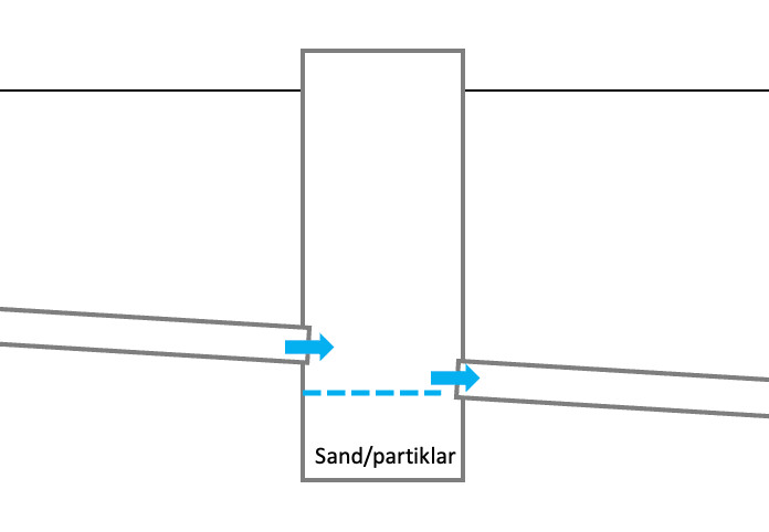

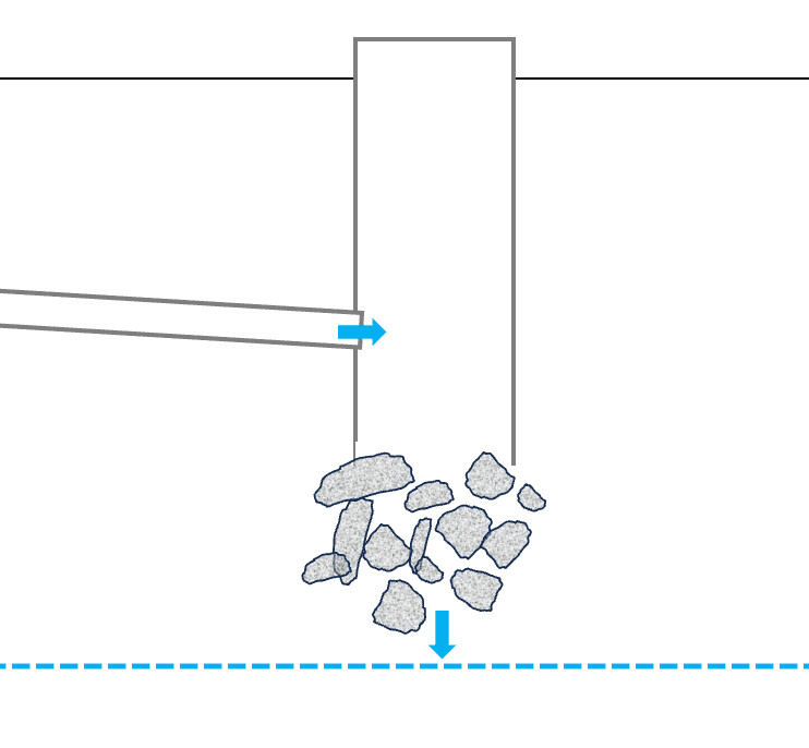

Jag tänker att det finns två alternativ om betongbrunnen är en del av BDT-avloppet. Gråvattenavlopp hette det nog 1966:
1. Det är ett enkelt sandfång som fångar sjunkande slam före en utgående ledning leder till ett dike eller stenkista).
2. En sjunkbrunn (en brunn ned till en stenkista eller grusigt/stenigt lager i marken).
Om fall 2 så är det ingen slamavskiljare så utfästelsen från TS har varit felaktig. Om fall 1 så är det en primitiv form av slamavskiljare och utfästelsen har varit korrekt.
