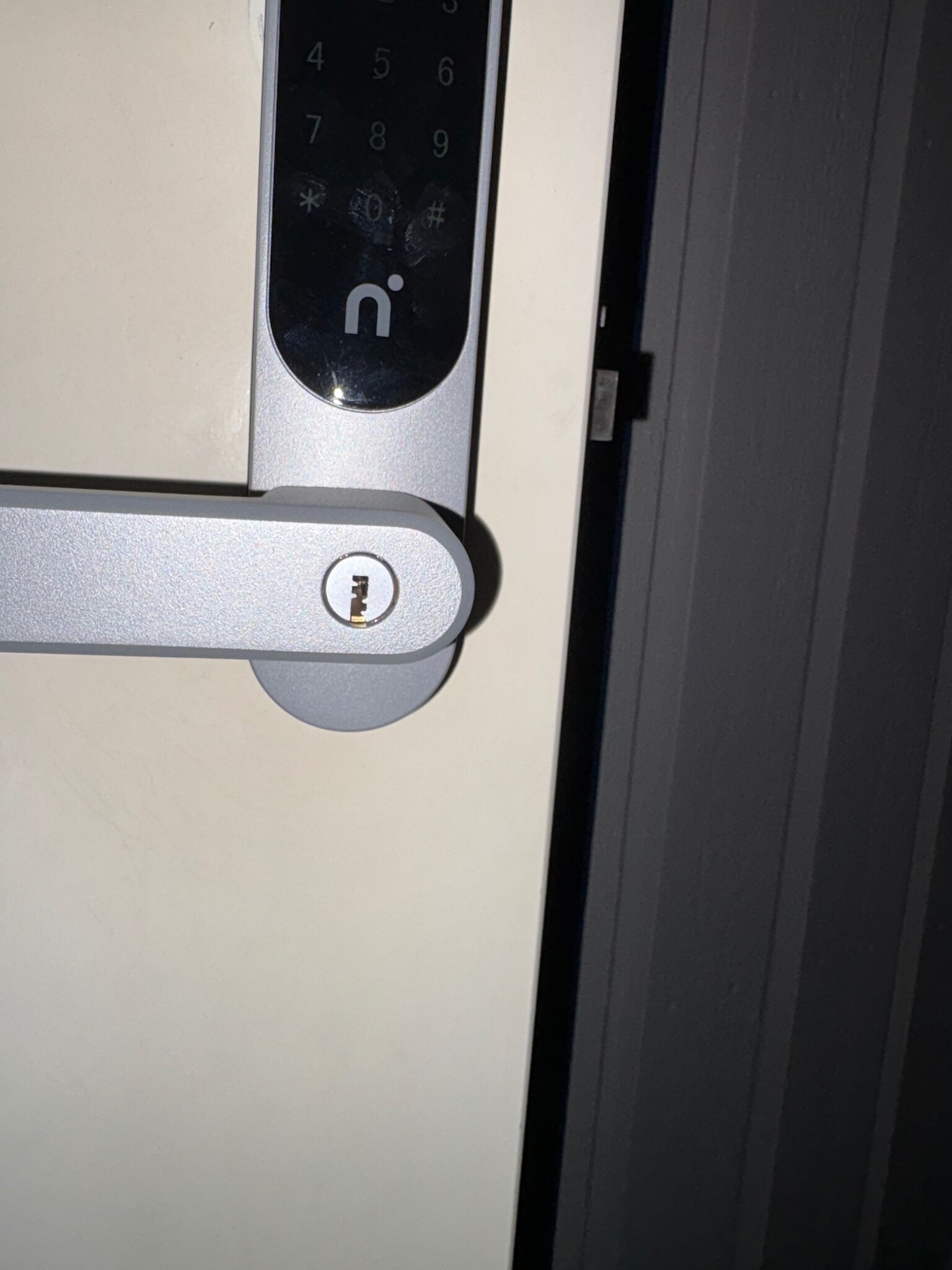

Jag har haft ett Nimly touch pro i några månader, och två gånger har det hänt att låset inte går att öppna trots att den ger grön signal. Det går att dra ner handtaget en bit innan det tar tvärstopp. Efter massa försök och lite våld så har det till slut gått att få upp dörren. Samma sak om man använder nödnyckeln. Någon som varit med om något liknande? Funkar prima i 99,9% av fallen annars.
För mig har låsen fungerat utmärkt förutom att batterierna med (o)jämna mellanrum går från nästan fulla till helt tomma på några timmar.E erikli2 skrev:Jag har haft ett Nimly touch pro i några månader, och två gånger har det hänt att låset inte går att öppna trots att den ger grön signal. Det går att dra ner handtaget en bit innan det tar tvärstopp. Efter massa försök och lite våld så har det till slut gått att få upp dörren. Samma sak om man använder nödnyckeln. Någon som varit med om något liknande? Funkar prima i 99,9% av fallen annars.

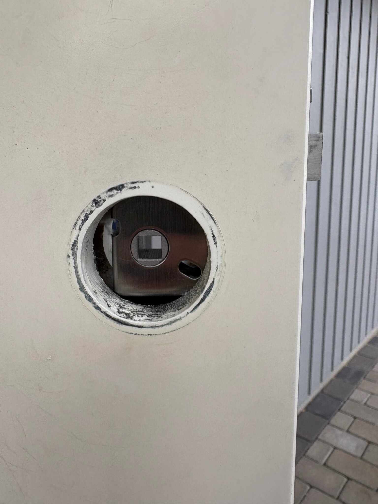

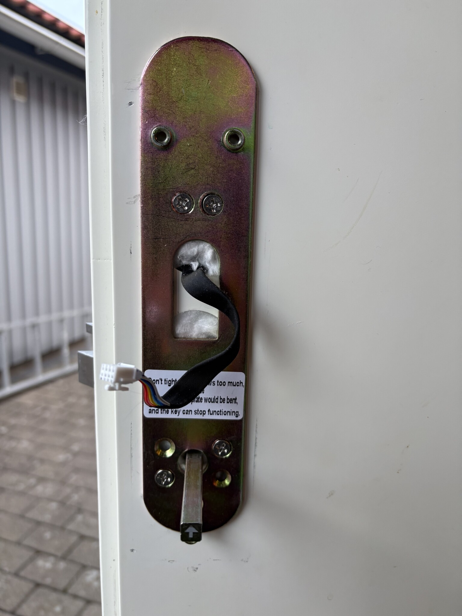

När jag monterade låsen så drog jag åt skruvarna mellan innerdel och ytterdel för hårt vilket gjorde att det var svårt att öppna och krångel med nödnyckeln.
