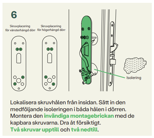

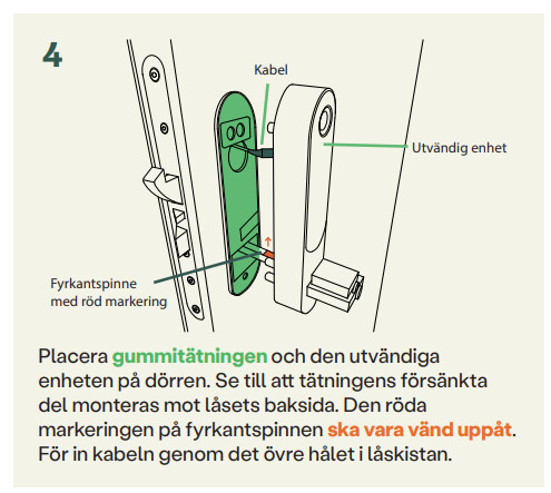

Jag antar att du testade nödnyckeln direkt efter montering. Jag lyckades göra fel två gånger om som gjorde att det inte fungerade. Först så drog jag skruvarna mellan inre och yttre delen för hårt:Kanakas123 skrev:
När jag sedan tog isär och monterade på nytt så missade jag markeringen på fyrkantspinnen:
Efter det så har det aldrig varit några problem att använda nödnycklarna.
Jag har använt den förut utan några problem. Har haft låset i 2 år tror jag, men tack för beskrivningen, ska ta en titt när jag kommer hem.J jtl skrev:Jag antar att du testade nödnyckeln direkt efter montering. Jag lyckades göra fel två gånger om som gjorde att det inte fungerade. Först så drog jag skruvarna mellan inre och yttre delen för hårt:
