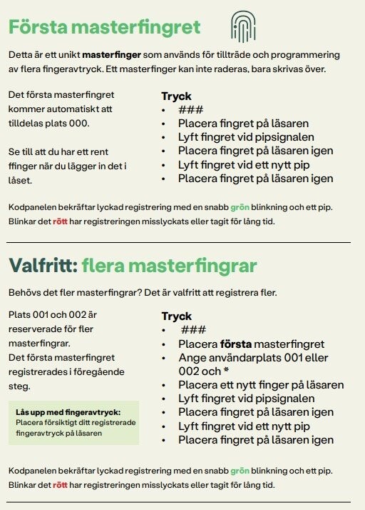

Hej alla!
Jag installerade i helgen detta lås och är hittills nöjd. Jag har valt en masterkod till mig själv samt lagt in kod + fingeravtryck åt resten av familjen. Jag har två frågor:
  1. Jag lade till mitt masterfinger enligt manualens instruktioner på bifogad bild. Men behövs inte en masterkod för detta först? Jag utgår så klart från att man inte kan gå fram helt random och trycka ### för att skriva över gamla masterfingret med ett nytt? Man verkar ju inte behöva ange någon masterkod enligt instruktionen?Ska man exempelvis lägga till fler masterfingrar krävs ju första masterfingret först, men inte när man lägger till första fingret (då borde ju rimligen masterkod gälla också?)
  2. Sedan har jag en fråga om att låsa så att inte dörren öppnas inifrån. Vi har små fönster på dörren och jag är lite nojig över att någon kan krossa de små rutorna, sticka in armen och öppna dörren inifrån. Det är ju bekvämt (samt enklare vid snabb utrymning) när dörren direkt kan öppnas inifrån utan att man behöver låsa upp, men kanske lite risk?
  • Instruktioner för att registrera första masterfingret och flera masterfingrar på ett fingeravtryckslås, med steg för steg-anvisningar och säkerhetstips.

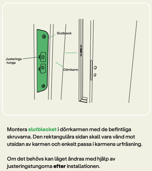

En fråga till:
Är det någon som testat att justera justeringstungorna i slutblecket? Tycker de var svåra att ändra på, detta gjorde jag förvisso innan installationen, men det kanske är lättare efter installationen som står i manualen... :)
Vilket verktyg är bäst för detta?
Illustration av installation av ett slutbleck i en dörrkarm, med justeringstunga och instruktioner för korrekt positionering och montering med skruvar.
N Nifa skrev:
En fråga till:
Jag använde en kraftig spårskruvmejsel för att bända. Det räckte dock inte till för att få dörren att sluta tätt, utan jag har bytt slutblecket till ett justerbart Assa som justeras med skruvar.
Tack för svar. Jag ska prova när jag kommer hem annars får jag kika på ett annat.
Vilket slutbleck (modell) bytte du till då och som passade med Nimly?
Läste följande i ett tidigare inlägg i tråden angående detta:
Nimly använder samma slutbleck som ASSA Classic låshus, det som följer med motsvarar ASSA 1887-2.
Det finns flera olika ställbara slutbleck för klassisk kolvplacering t.ex slutbleck DS9008, 1889-11, LP712 osv.

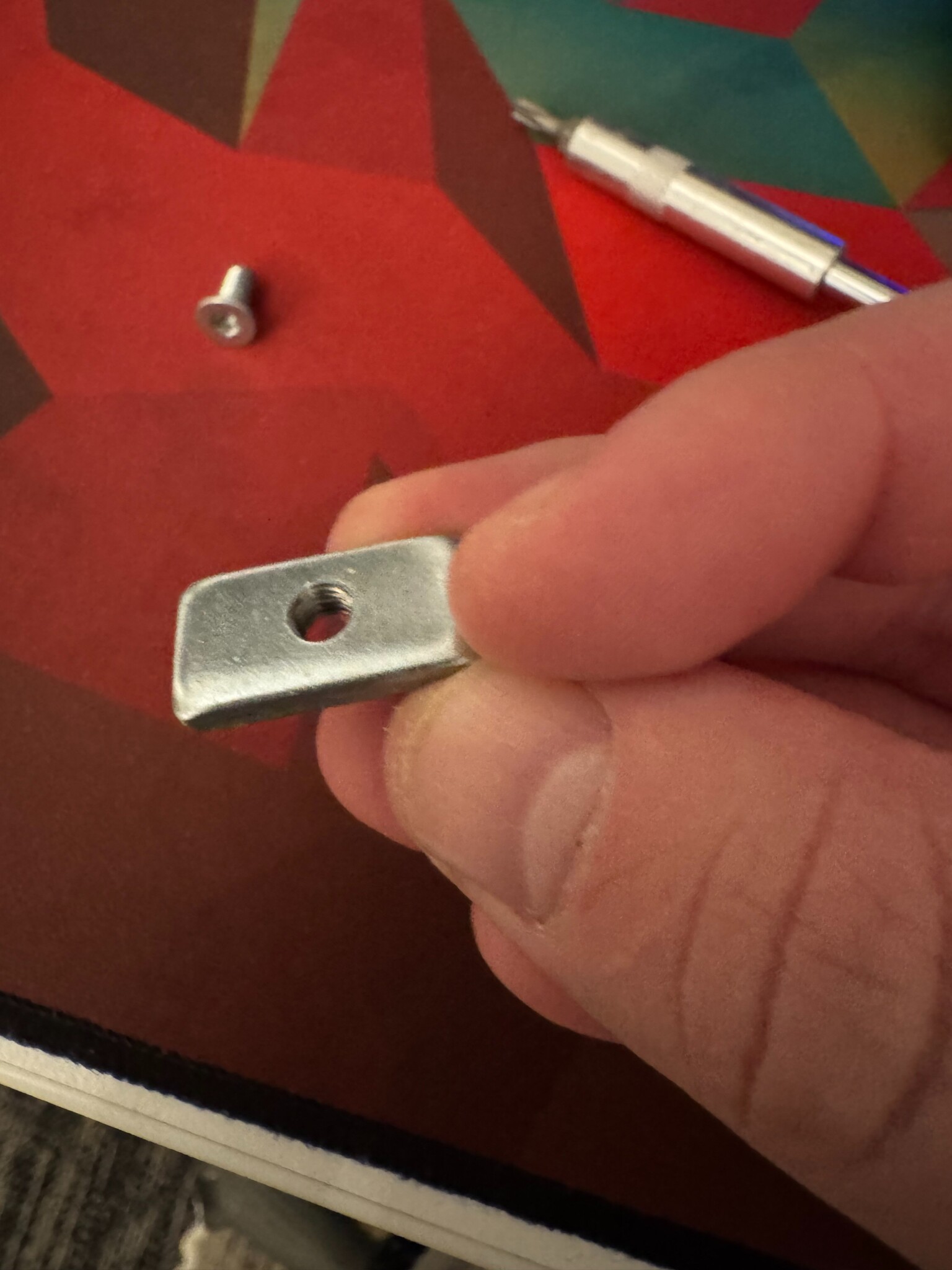

A Alikzus skrev:
Jag körde med ASSA 1889-11.
Jag har ett 1889-12, men det är så störande för jag saknar en liiten metallbit som ska hålla fast den justerbara delen i bak med hjälp av en skruv. Inte verkar det finnas som reservdel heller och ett nytt slutbleck kostar ju typ 400 kronor.. :S
Ingen som vet om dessa delar går att få tag på ngn stans?
  • Hand håller en liten rektangulär metallbit med hål, liggande skruv och skruvmejsel i bakgrunden.
