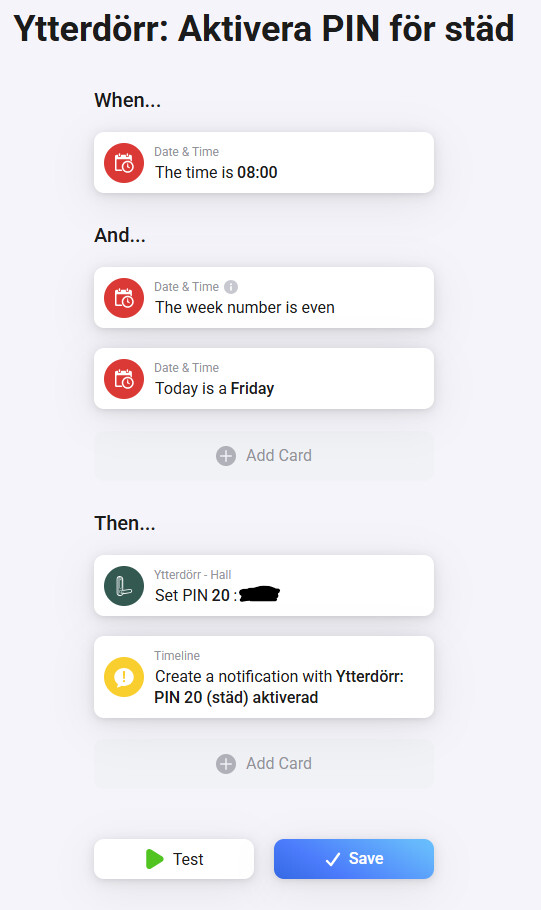

N nissenhj skrev:
Så Jag måste göra ett flöde för varje specifikt tillfälle en kod skall gå att använda?
Nej, i ett flöde i Homey finns massa olika typer av villkor och händelser som kan styra ett flöde. Ett exempel; Varannan fredag vill jag aktivera koden för de som kommer och städar. På eftermiddagen tar jag bort samma kod (rensar den minnesplatsen). Flödet är det samma hela tiden och behöver aldrig ändras:
Homey-flöde för att aktivera PIN-kod för städ på ytterdörr varannan fredag kl 08:00 med tids- och veckovillkor.
Förutom att programmera låset så finns det flera händelser som kan trigga andra flöden. Jag kan t.ex. se när låset öppnas, hur det öppnades och vilken minnesplats som användes. Det ger möjlighet att t.ex. styra lampor och larm i vissa tillfällen men inte i andra.
Allt detta är så klart Homey och integrationen som Nimly gjort till Homey snarare än låset i sig. Att automatisera i HA på samma sätt går utmärkt men enligt tråden finns vissa problem att hantera själva låset.

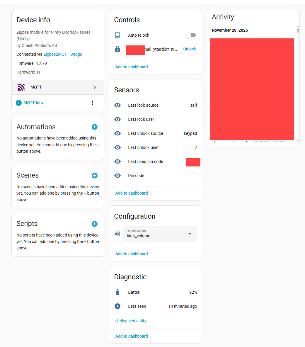

Detta är vad du får från HA idag. Dvs kan låsa upp. Se status etc. Men inte hantera koder.
En intressant notering. Har fått av Nimly att de verkar ändrat sig och arbetar på ett officiellt stöd för HA, vilket de säger ska komma i början av nästa år! Så då kan man nog förvänta sig lösenordshantering, tillfälliga koder etc.
Översikt av kontrollpanel för Zigbee-lås, visar enhetens status, sensorer, automationsmöjligheter, senaste aktivitetslogg och batterinivå.

Toppen tack
Koder behöver jag inte fixa via HA så det jag vill kunna styra/se verkar finnas.
Om det sen kommer officiellt stöd är det ju kanon.
