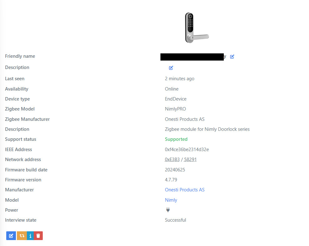

Y Yojimbo22 skrev:
Vad är det du saknar?
jag har;
Firmware-ID
4.7.79
20240625
Hade varit bra att kunna lägga in och ta bort koder

maskeradeproggaren
Y Yojimbo22 skrev:
Det funkar för mig. Antingen direkt i z2m-interfacet, alternativt som en automation.
Gör det? När jag provar lägga in i z2m så får jag felmeddelande. Vilken version av modulen har du?

maskeradeproggaren
Y Yojimbo22 skrev:
Ja, för mig fungerar det, med undantag för att jag ibland får timeout-fel. Låset är dock väldigt känsligt för hur payload utformas.
Firmware-ID
4.7.79
20240625
Tack, detta var mycket intressant! Har du någon aning om vad felkoden beror på? Kan det vara fel på modulen?
2025-06-29 20:13:59z2m: Publish 'get' 'pin_code' to 'XXXXXX_hall_ytterdörr_nimly' failed: 'Error: ZCL command 0xf4ce36be2314d32e/11 closuresDoorLock.getPinCode({"userid":0}, {"timeout":10000,"disableResponse":false,"disableRecovery":false,"disableDefaultResponse":true,"direction":0,"reservedBits":0,"writeUndiv":false}) failed (Timeout - 58291 - 11 - 26 - 257 - 6 after 10000ms)'

maskeradeproggaren
Firmware-ID
4.7.79
20240625

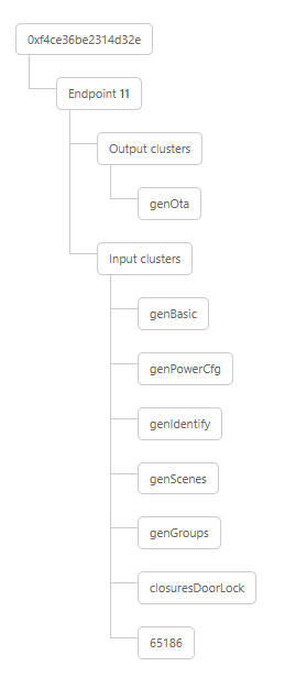

Har exakt samma. Tack jag kollade din guide men hittade inget uppenbart.
Skulle du kunna kolla dina inställningar, om det är något som skiljer där?
Diagram över enhetens klusterkonfiguration, inklusive output cluster (genOta) och flera input clusters som genBasic och genPowerCfg.
Provade att testa igen med nedan.
Användarinställningar för PIN-kod och behörigheter med alternativ för användartyp, aktivera status och knappen "Apply".
Får ingen confirmation när jag trycker "apply", logen uppdateras inte heller, trots att jag satt på debug.
Borde den inte göra den?

Y
Jag använder inte UI:t i z2m utan har sparat det som automationer. Testa copy-paste som automation å sen kör du bara "kör automation" eller kopplar dem till automatiskt schema efter tid, alternativt knapp i dashboard. Ibland timear det ut. Har övervägt om man ska lägg in en inledande refresh-kommando (eller vad det heter) till låset för att väcka det och därmed få färre timeouts.
Radera kod (ta bort möjligheten att öppna dörren med viss kod) (XXX byts till nummer, 100, 101 osv funkar bra. YYY byts till namnet i z2m på enheten).
https://pastecode.io/s/63xk7d5b
Aktivera kod (000000 byts till valfri kod, XXX byts till nummer, YYY till namnet);
https://pastecode.io/s/39tzjj9n
