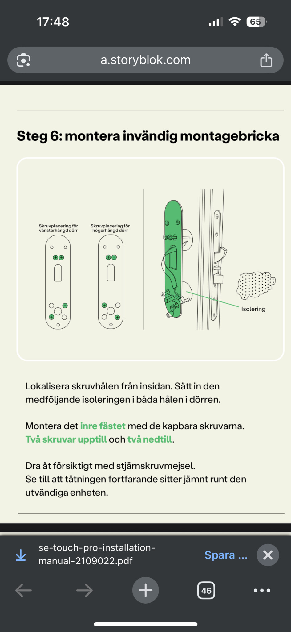

Förlåt. Jag kanske missförstod. Du har inte montera låset än?
  • Steg-för-steg instruktion för att montera invändig montagebricka på vägg, visar skruvplacering för vänster- och högerhängda dörrar med illustration.
Kolla också så du fått fyrkants pinnen rätt. Vrider man minsta lilla på fyrkantspinnen så funkar inte nyckel. Försöker bifoga en film. Om du fått den röda markeringen fel så den pekar åt sidan så funkar det inte heller med nyckeln.

Tack så mycket för filmen. Jag tyckte att jag kollade detta innan jag monterade, men blir nu osäker. Jag får helt enkelt montera bort låset igen och kontrollera.

Allt var monterat åt rätt håll, men jag fick lossa lite, lite på skruvarna som håller fast montagebrickan på insidan. Då helt plötsligt gick det att vrida nyckeln. Så om man tycker att man har skruvat löst så har man antagligen skruvat för hårt :)

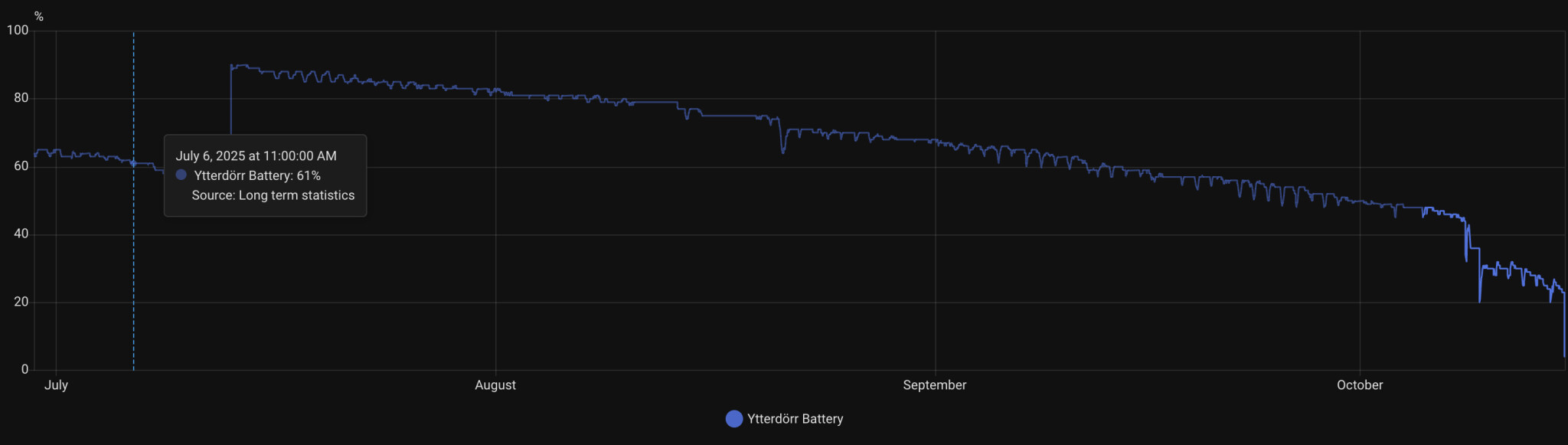

Börjar bli riktigt less på min Nimly Pro nu. 3e gången på ett år som jag måste byta batteri. Kika på grafen så ser ni att något händer för några veckor sen, batteriet töms alldeles för snabbt. Kanske att kylan påverkar men borde inte vara så drastiskt. Sen ser det inte ut som att den rapporterar batterinivån korrekt heller, redan runt 50% så börjar låset krångla och fungerar inte att låsa upp längre med kod/fingeravtryck.
Har aldrig haft problem med Zigbee anslutningen, sitter en lampa precis bredvid som den meshar mot.
Någon som har kommit fram till någon bra lösning? Är det zigbee modulen som är dålig?

Jag har inga problem med batterierna efter övergång från Nimlys GW till att endast ha låsen kopplade till HASS. Har utbytta moduler med senaste fw från Nimly. Om du inte har nya moduler hade jag om jag var du mejlat nimly och bett att få dina nuvarande utbytta.
Mina lås har gått från 85% till 45%, respektive 95% till 60 % sedan april.

Ja jag inte heller någon gateway utan kör direkt mot HASS. Jag ska maila och se om jag kan få nya moduler då.

Mitt lås drog sjukt med batteri tidigare och den har alltid visat som mest 50% i HA och nu med senaste modulen drar låset knappt nånting.

Vad är det för datum på den firmwaren du fått? Jag har fått min utbytt flera gånger men den drar ändå en hel del.

jag har;
Firmware-ID
4.7.79
20240625
