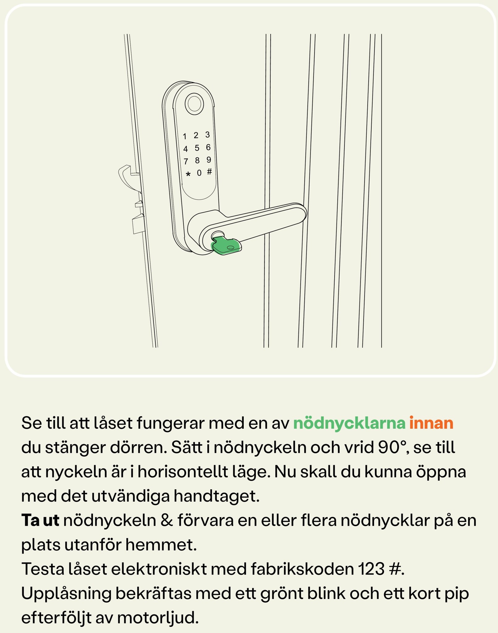

Nu har jag bytt från Assa 2000 med Trioving 5950 slutbläck till Touch Pro och det fungerade utan problem.
Men... jag får inte nödnyckeln att fungera, det går inte att vrida om cylindern. Jag har följt instruktionerna och kommer inte på vad jag kan gjort för fel. Allt annat fungerar med låset.
Någon som har någon idé?
Följer du instruktionerna från manualen?
En ritning av en låda och en nyckel, med instruktioner för att hitta nödnycklarna och testa dem i låsets cylinder.
Elektroniskt dörrhandtag med nödkodslots och nyckel infogad, visas tillsammans med instruktion för manuell upplåsning.
Om jag förstår rätt så fungerar inte nycklarna i ytterdelens cylinder.
Om det inte fungerar så bör du reklamera till inköpsstället.
Avvaktar svar från deras support. Tänkte om någon annan har råkat ut för samma sak?

På båda våra lås så fick man vrida otroligt hårt med nödnyckeln. Kändes i princip som att man skulle bryta av dem. Men det gick i vart fall.
Så testa att ta i lite

Japp. Samma för mig. Sen var det några skruvar som inte skulle dras för hårt. Kommer inte ihåg om det påverkade.

Jag har försökt vrida runt nyckeln med hjälp av en flacktång. Helt omöjligt, tar jag i mer så bryter jag sönder nyckeln. Väntar nu på svar från Nimly support.
Har du lättat på skruvarna?
nissenhj
Vilka skruvar? 😀
L lasse-hifi skrev:
Vilka skruvar? 😀
Förlåt. Jag kanske missförstod. Du har inte montera låset än?
