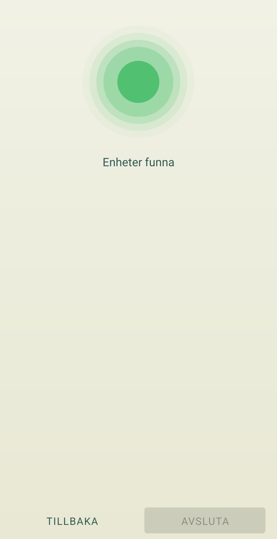

Jag ska lägga till touch pro till modulen men det står bara att den hittat enheter men inget händer, jag har låtit telefonen ligga länga men jag kan inte göra något mer än att trycka tillbaka så dörren läggs inte till, någon som känner igen problemet? Jag har en ikloppad direkt till fiber och den är 1 meter från dörren.
  • Skärmbild av app med texten 'Enheter funna' och grön cirkel. Knappar 'Tillbaka' och 'Avsluta' syns nedtill.
