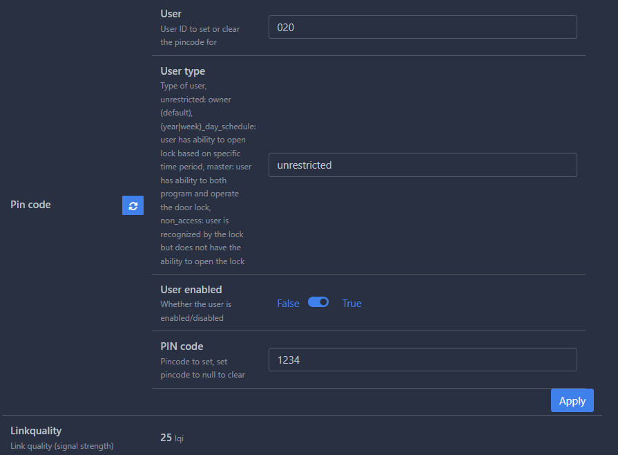

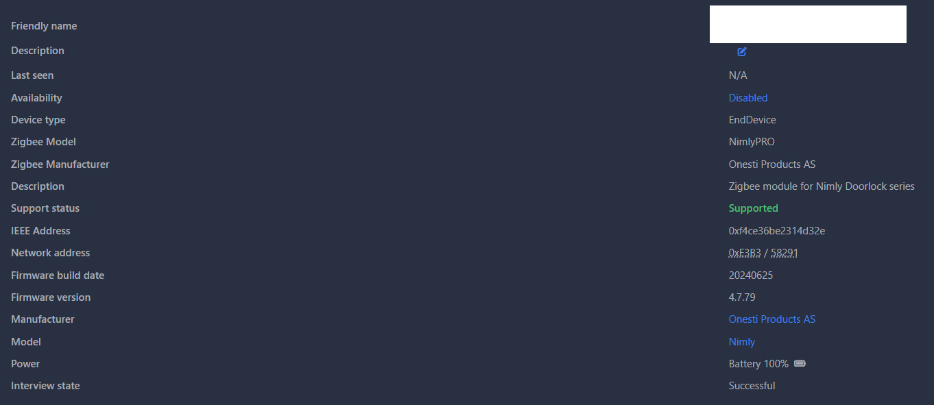

Har precis fått upp zigbeemodulen till home assistant med separat MQTT2ZIGBEE broker. Dock lirar det inte helt. När jag provar låsa/låsa upp i mqttt2zigbee så fungerar det direkt.
När jag dock ska lägga in kod på slumpmässig adress och trycker "apply" händer ingenting nu. Tidigare när jag provade fick jag denna felkod:
z2m: Publish 'set' 'pin_code' to 'XXXXX_hall_ytterdörr_nimly' failed: 'Error: ZCL command 0xf4ce36be2314d32e/11 closuresDoorLock.setPinCode({"userid":6,"userstatus":1,"usertype":0,"pincodevalue":"13"}, {"timeout":10000,"disableResponse":false,"disableRecovery":false,"disableDefaultResponse":true,"direction":0,"reservedBits":0,"writeUndiv":false}) failed (Timeout - 58291 - 11 - 3 - 257 - 5 after 10000ms)'
Link quality ((LQI) är 25, kan det vara det som spökar?

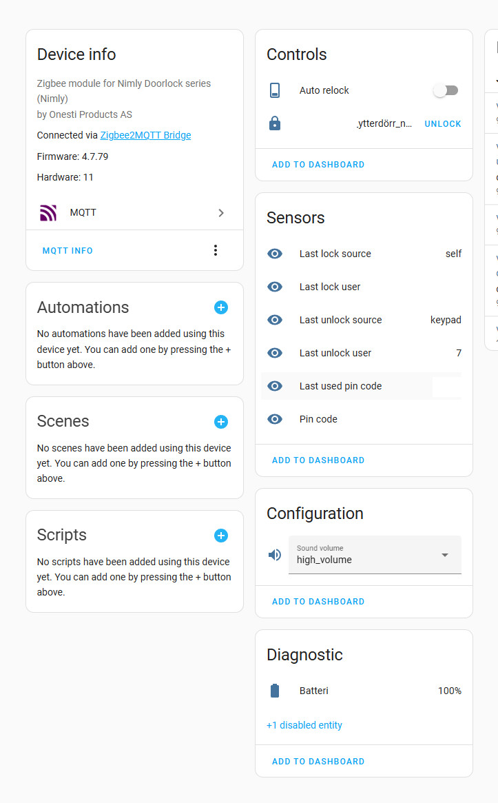

Uppfattade att MQTT skulle ge möjlighet att styra pinkod etc men när jag kollar på devicen i HA så ser det ut så här:
